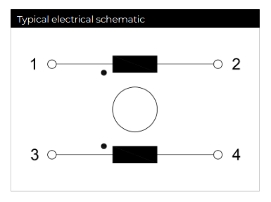

O bir EMI filtresi. bir transformatör gibi test edebilirsin. Ama bir EMI filtresinin bozulma ihtimali çok düşük.
35743 eklentisine bak
Tektronix scopum gozumun onunde fislayarak dumanlar cikartarak bozuldu. Scopu acinca EMI filitrenin heryerinden zift gibi sivilar tastigini gordum. Hurdalardan soktugum benzer filtreyi taktim sorun duzeldi.
Filtre icindeki kapasitorler su koymustur.
