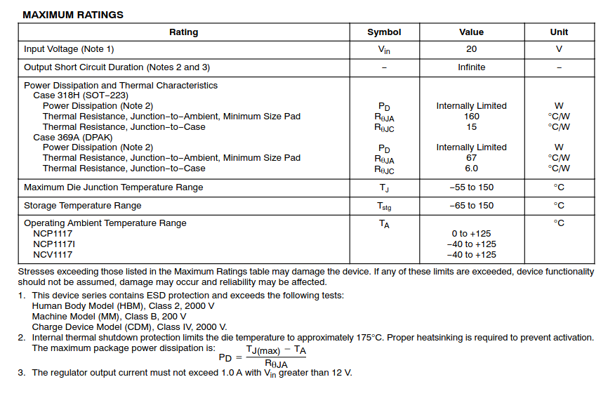

Abiler tekrardan merhabalar benim bir sorum vardı da ben bu projeyi okula götüreceğim için yuvarlak uçlu bir adaptöre ihtiyacım var 9-10v olsa yeter mi?
Ayrıca evdeki laptopun girişi arduinonun adaptör girişine sığmadı , büyük geldi.Bana adaötör önerir misiniz bir de pille çalıştırmak için yine yuvarlak uçlu bir kablo mu almam gerekir?

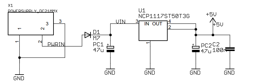

Eğer arduino'nun devre şemasına bakarsan, güç girişindeki jak'tan sonra NCP1117 lineer regülatör kullanıldığını görürsün.
Bu regülatörün datasheet'ine bakarsan da, girişe en fazla 20 V uygulayabileceğini görürsün
Bu durumda sen eğer buna laptop güç kaynağını bağlayabilmiş olsaydın, sınır voltajına çok yakın bir voltaj vermiş olacaktın. İyi ki bağlayamamışsın. Arduino için tavsiye edilen besleme voltajı 9 - 12 V
26145 eklentisine bak
26146 eklentisine bak

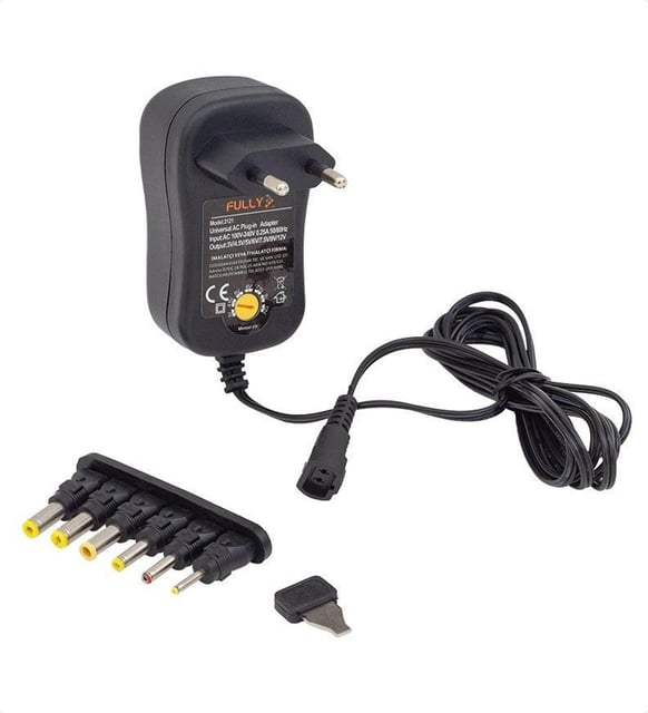

Aslında 12v bir wifi adaptör almayı düşünüyorum.
Link bir de bunun ucu Arduino daki adaptör girişine uyar mı mesela evdeki laptopun ucu da böyle yuvarlak ama girişe büyük geliyor.
Abi bunu pahalı olmasinin nedeni çok üçlü olması mi?Bu pahalı geldi muhtemelen pil alacağım ve yukarıdaki abi in attığı dönüştürücü ile bagliyacagim.
9 V adaptörü de olur ama oradajı jakın arduino'ya gireceğinden emin olmak lazım.
12V - 3A, bir suru uclu olani 156 TL'ye buldum. Bak istersen.
Bunu kesinlike alma!
Bu soket türünde kutupları rahatlıkla ters bağlayabilirsin. Soket, uç değişirken iç içe geçmiyor ama temas ediyor. Dalgın bir anında Arduino gider...
