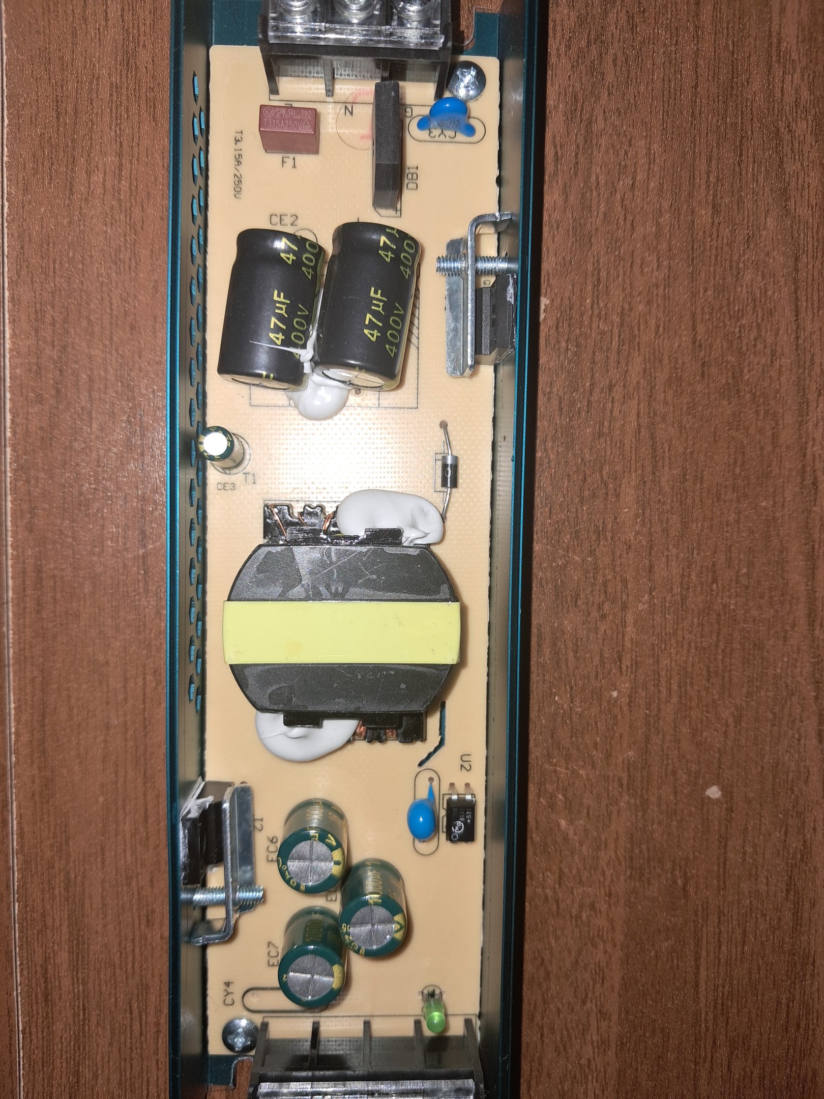

bu led trafosu 16.5 amper 200w olarak etiketli. ancak 4 ampere kadar çökmeyen 11.9v 4.1a de dengesizleşiyor, 4.2 de 8.5v civarına 4.3a de 6.5v a düşüyor.4.4a de çıkış gidip gelmeye başlıyor. bu trafolar pek tazan güçte olmuyor ama 4 amper de bana baya az geldi, bir arıza da olabilir. çıkışta 3x1000uf low esr cap car. trafo sekonderi herbiri 0.5mm civarı 6 telle sarılmış, 4a için çok fazla sanki. ne dersiniz. osiloskop la nelere bakabilirim
Voltajı güç kaynağının doğrudan çıkışından ölçtüğünü varsayıyorum. Bu varsayım doğru ise, 5 A akım çekerken çıkış voltajına osiloskop ile bakabilirsin. Muhtemelen çok yüksek bir ripple değeri olacak ve bu da neticede multimetrenin ölçtüğü ortalama değeri düşürecek.
Bazıları şaşırtıcı akımlar verebiliyor.
