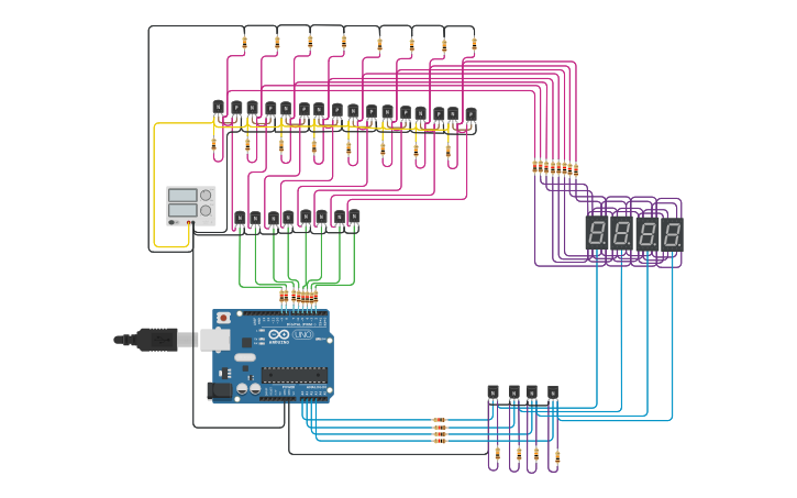

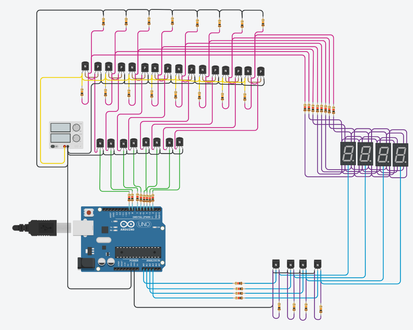

Merhabalar.
Arduinoda yeniyim. sevseg kütüphanesini kullanarak 56mmlik 7segment display sürmek istiyorum ama segment başına 4led olduğu için dijital pinlerden yeterli gücü çekemiyor ve segment ışığı çok sönük kalıyor. Bu yüzden beslemeyi harici adaptörle yapmak istiyorum(5 veya 6 v). 2n3904 transistör aldım herhangi bir direnç olmadan bağladım ama bu sefer ledler hiç yanmadı. Bu transistör bu iş için uygun mudur? Uygunsa nerde hata yapıyorum bağlantıyı nasıl yapmam gerekiyor? Değilse hangi transistörü kullanmalıyım?

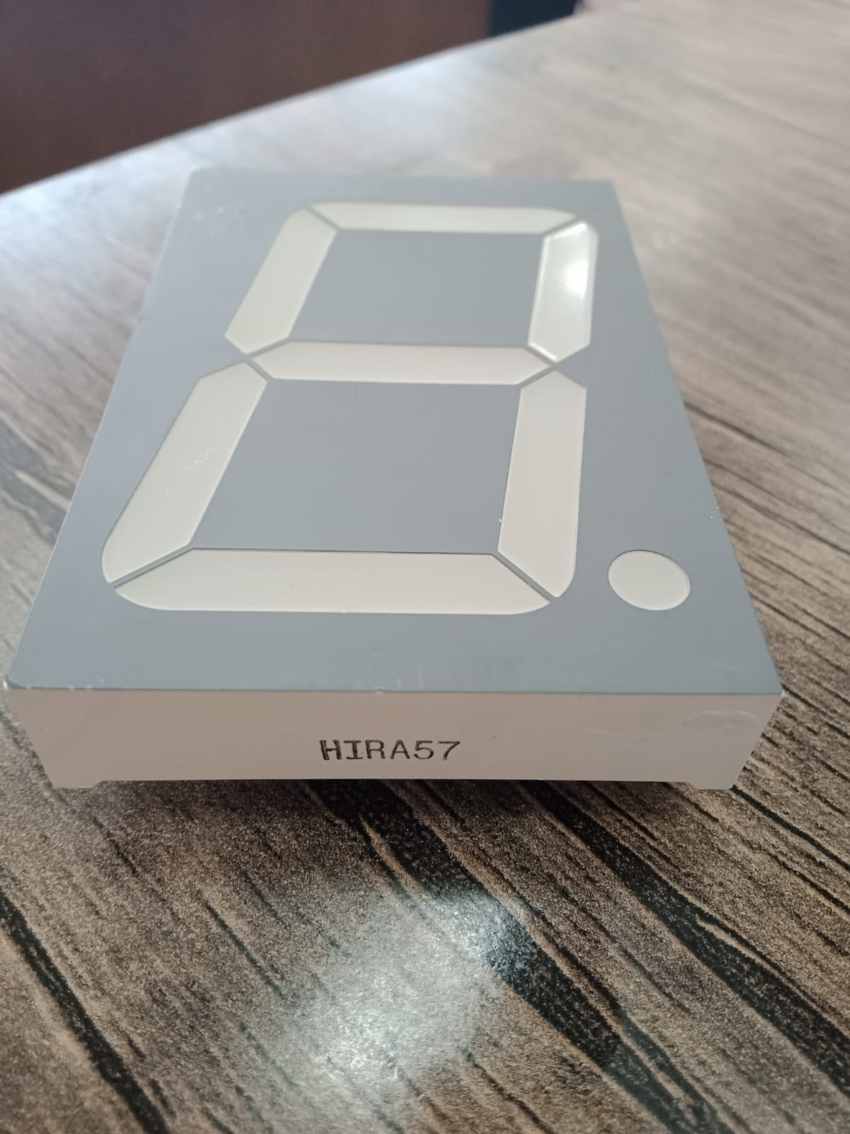

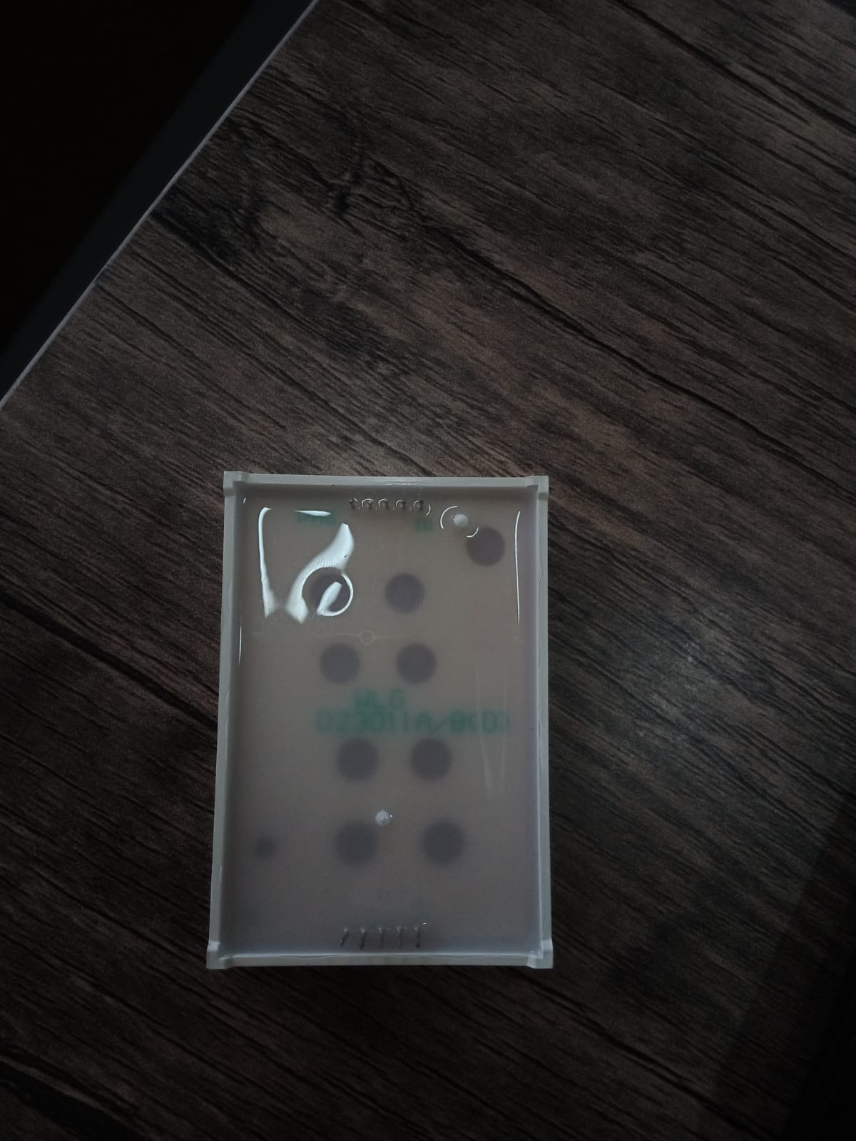

Koddan kastım; displayın alt tarafında bir yazı olması gerekli ya da arkada polyester altında. Onu görmek istiyorum.
Altaki resimlerdeki gibi:
DP segmentinde iki led, diğerlerinde dört led bulunuyor. Segment gerilimlerini öğrenmek için; 20mA sabit akım ve 12-15V gerilime ayarlı bir güç kaynağına bağlanabilir. Buna göre segmentlere seri bağlanacak dirençler hesaplanır. Üstte de dediğim gibi TPIC6B595 ile çok rahat sürülebilir.

Öncelikle ilgin için çok teşekkür ederim. daha önce de söylediğim gibi arduinoda yeniyim hatta genel olarak elektronikten anlamıyorum. bu yüzden üzgünüm ama anlattıklarından çok bir şey anlamadım. resimdeki şemanın çalışması gerekmez mi? sanırım bazı yerlere direnç koymam gerekiyor ama mantık olarak doğru olduğunu düşünüyorum. hardwareConfig 2ye ayarlı (resim2)

Transistörlerin base uçlarına 1k-10k arası direnç bağlamak gerekli. Falstad üzerinden transistör devresi kurup bakarsanız neden gerekli olduğu anlaşılacaktır.
Bazlara 1k seri direnç gerekli. Ortak katot ise display, transistörlerin PNP olması ve bağlantının da buna göre yapılması lazım. Her bir segmente de 20 Ω seri direnç bağlarsan 5V beslemede segment akımlarını 250 mA ile sınırlandırmış olursun. Taramada kullandığın duty cycle değerine göre, yani her segmenti ne kadar süre açık tuttuğuna bağlı olarak bu 20 Ω değeri ayarlarsın ve istediğin parlaklığı elde edersin.

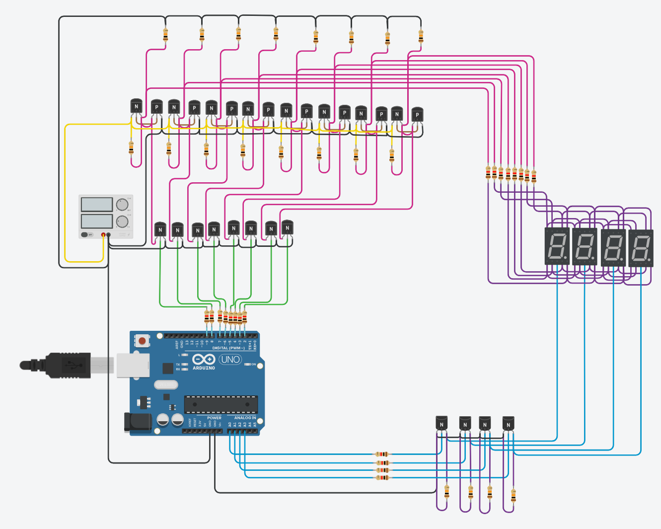

Elimde gerçek devre olmadığı için kodlarda düzenleme yapamadım. İstediğiniz değişikliği yapabilirsiniz.
Artık dört hane olarak güncelledim, düzgün çalışıyor...
39257 eklentisine bak
Segmentleri neden 3 transistörle sürdüğünüzü anlamadım. Highside için bir NPN ve bir PNP gerektiğini anlıyorum da diğer NPN neden gerekli, bağlantı şeklini de çıkaramadım, açıklar mısınız?
Baz gerilimi 0-12V aralığında olması için.
Alttaki yapı gibi düşünülebilir.
Ayrıca, bu yapıyı bu şekilde kullanmak epeyce yorucu olacaktır. Bunun yerine UDN2981 gibi kolaylık sağlayacak transistör grupları bulunmaktadır.
