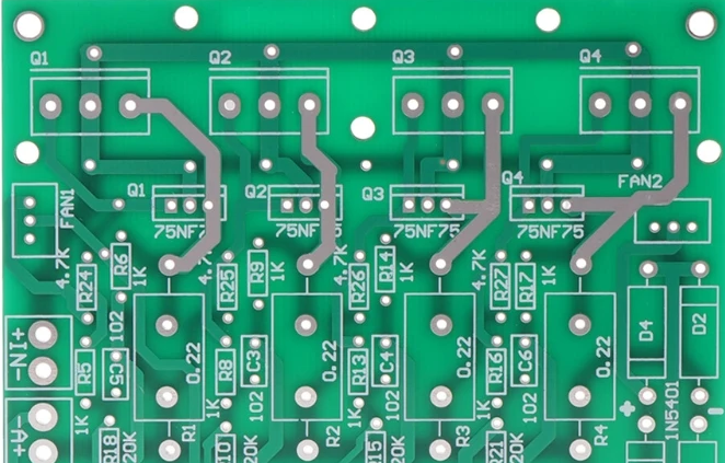

Areste resimdeki gibi bazı yolların üzerini lehimle doldurmak için maskesiz bölgeler yapabiliyor muyuz?
28306 eklentisine bak
Top resist ve bottom resist layerlara yapılan çizimler bu kısımları boş bırakıyor. PDF outputta sadece resist layerlerin çıktısını alırken padlerle birlikte bu layera yapılan çizimler de görülüyor.
Çıplak bırakılacak yol üzerine çizgi çizilip çizginin kalınlığı değiştirilebilir. 3D göeselleştirme ekranında pek belli olmamasının sebebi renk seçiminde pcb rengiyle soldermask renginin aynı olması. PCB rengini üstteki template menüsünden değiştirerek kontrol edebilirsin.
Proteusta padlerin üstü soldermask ile kapatılmaz. Yolu çizdikten sonra çizim aracı ile yolun üzerinden gidip kapalı bir şekil oluşturun. Sonra bu şekli seçip yeni pad oluşturun.
@semih_s'in Bottom resist yöntemi ile yaptım. böyle çok kolaymış önceden SMT padleri yan yana koyarak yapıyordum :D
Proteusu bildiğimi düşünüyordum. İşi amele yöntemi ile çözüyormuşum. Gerçi şimdiye kadar çok lazım olmadı ama yine de dursun bir köşede.
