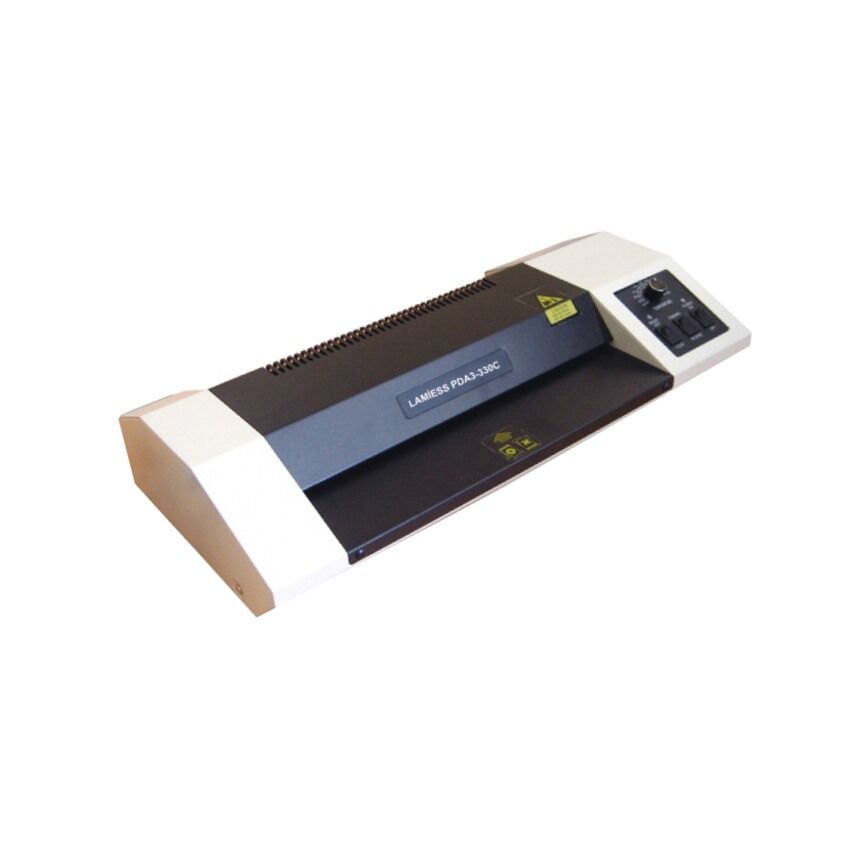

Artık Dry Film ile Baskı Almaya Geçmek İstiyorum
Aşağıdaki laminasyon makinesi Dry filmi plakete kaplamak için kullanılabilir mi? Daha doğrusu hangi makineyi kullandığımız fark ediyor mu?
Bende Mapilam134 var. Daha dry film kaplama denemesi hiç yapmadım ama bu iş için özel bir makineye ihtiyaç olduğunu sanmıyorum.
Her türlü Laminasyon ile dry film kaplanabilir. Ama aynı zamanda toner transfer içinde kullanılacaksa kaliteli bir laminasyon alımak gerekir.
Mapilam ile hiç laminasyon baskı yaptın mı Gökhan? Yaptıysan daha önce kullandığın ütüye göre nasıl bir fark gördün?
Abi mapilam ile istediğim başarıyı yakalayamadım. Bunun iki nedeni olabileceğini düşünüyorum.
1-Kağıt
Elimde beyaz ve sarı olmak üzere iki adet transfer kağıdı var. Printerden beyaz olana koyu baskılar alabilirken sarı olana düzgün çıktı alamıyorum. Bu durumun tam tersine Mapilamda beyaz kağıdı doğru dürüst işleyemezken, sarı kağıttan daha iyi bir verim alabiliyorum.
2- Mapilam
Mapilam da ya sıcaklık yetersiz, ya merdaneler yeterince sıkıştırmıyor, yada merdanelerin dönüş hızı yüksek olduğu için toner erimeden merdaneden geçmiş oluyor. Geçenlerde resmini atmıştım. Plaketi çok kez ileri geri yapmama rağmen yarım yamalak bir transfer gerçekleşti.
Ütü ile daha iyi sonuçlar almam her zaman mümkün. Çünkü istediğim kadar baskı(ağırlık) yapabiliyorum, istediğim kadar belli bir alanda bekletip orayı ısıtabiliyorum. Mapilamda bu seçenekler yok. Belli sıcaklık, belli baskı ve belli hız. Kısacası beni güldürmedi. Dry Film kaplama işi olmasa satılığa bile çıkarabilirdim.

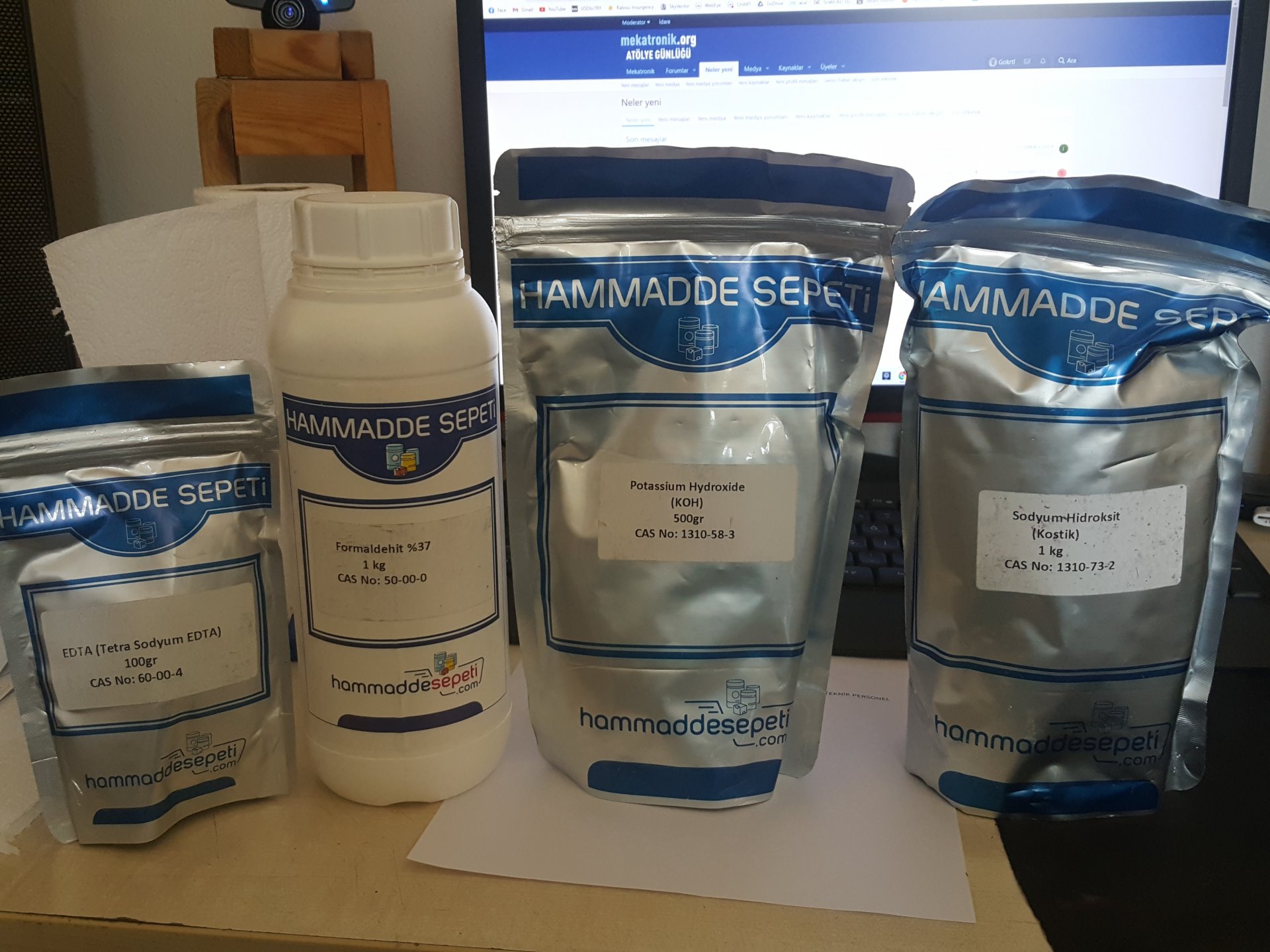

Çok pahalı olmadıkları için aşağıdaki listedekileri de aldım.
Paladyumu yok sayarsak tek eksiğim Kalay Klorür kaldı. Onuda önümüzdeki ay alabilirim inşallah.
Bende de mapilam 330 var. Ilk basta utu ile baski almayi denedim onlarca kez denememe ragmen plakete %60 dan fazla transfer gerceklestirememistim.
Sonra baskıyı başka bir yazıcıdan çıktı alıp denedim %95 - 99 oranında başarılı transfer gerçekleştirdim.
Yol kalinligi denemelerim olmadi ama utuye gore daha basarili transfer aldim.
Bendeki cihazin hem altında hem üstünde ısıtıcı quvartz rezistans var. Muhtemelen kadranda yazan sıcaklığa kadar cikiyordur.
Bir çıktı alırsam buradan paylaşırım.
Maskenizi, Eldiveninizi takın. Kutuyu açıyorum :D
Ta ta ta taaaa...
Bu kimyagerlik de eğlenceli işmiş. Ama tabi zamanında farkına varmak lazım. :D
Önümüzdeki ay devam edeceğim inşallah. Bu ay alabildiğim kadarını aldım.
