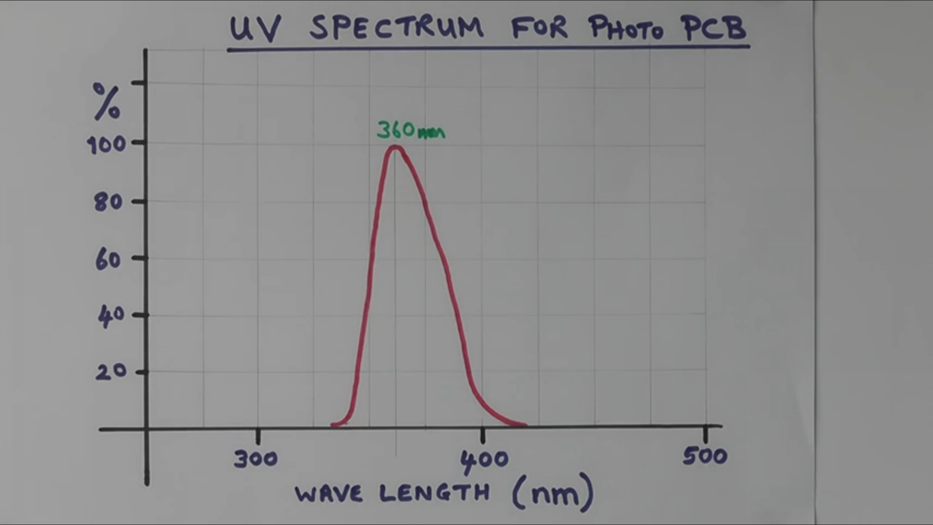

Kaliteli yollar için dry film kürlenmesinin en kısa sürede olması gerekiyor. Bunun için de ışığın 360-365nm dalga boyunda olması gerekiyor.
Derdimiz kaliteli baskı almak olmasa beyaz floresanla bile 15dk da pozlama yapılabiliyor.
Fazla birşey fark ettiğini düşünmüyorum, 405nm led ile 1 dakika pozluyordum, şimdi 360nm floresanla yine 1 dakika pozluyorum dry film ışıktan çok etkilenmiyor. Şu ana kadar bütün denemelerimi aydınlık ortamda yaptım hatta yanımda yanan masa lambasının altında bile kullandım hiçbir sorun oluşmadı.

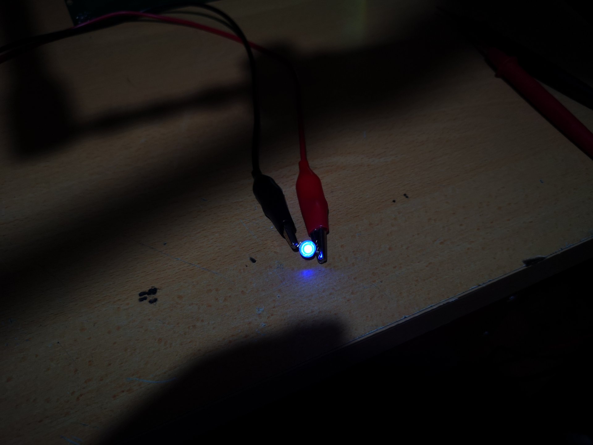

Aldığım 365nm uva ledlerden bir tanesinin çektiği akımı ölçeyim dedim kafam karıştı.
Ledin çalışma voltajını satıcı 3,2 - 3,6 arası vermiş. Lede sabit 3,4v verdim.
Ledin çalışma akımı ise 600-700mA olarak verilmiş.
Uni-T 139C nin mA kademesinde ölçtüğüm akım 40mA den başlayarak yukarı doğru gidiyor. Ama multimetreyi Amper kademesine alırsam 100mA den başlayıp yukarı doğru gidiyor. Satıcının verdiği değer çok farklı.
Hangisini baz alacağımı şaşırdım. Ledlerin uzun vadede bozulmaması için akım sınırlayacağım ama akım sınırlayayım derken 365nm lik uva'yı 100nm kullanmak istemiyorum.

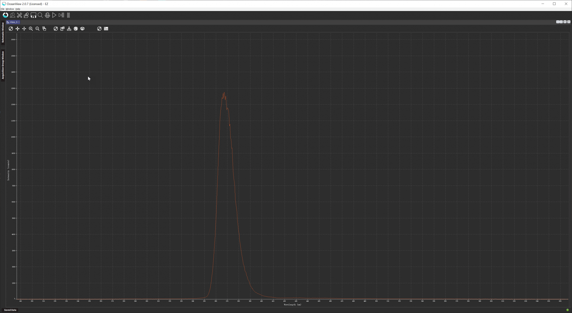

@taydin abi bu işi sen çözersin gibime geliyor. Uva ledin var, Spektometren var Akım sınırlamalı güç kaynağın var.
Ne Duruyorsun? :katil2:
