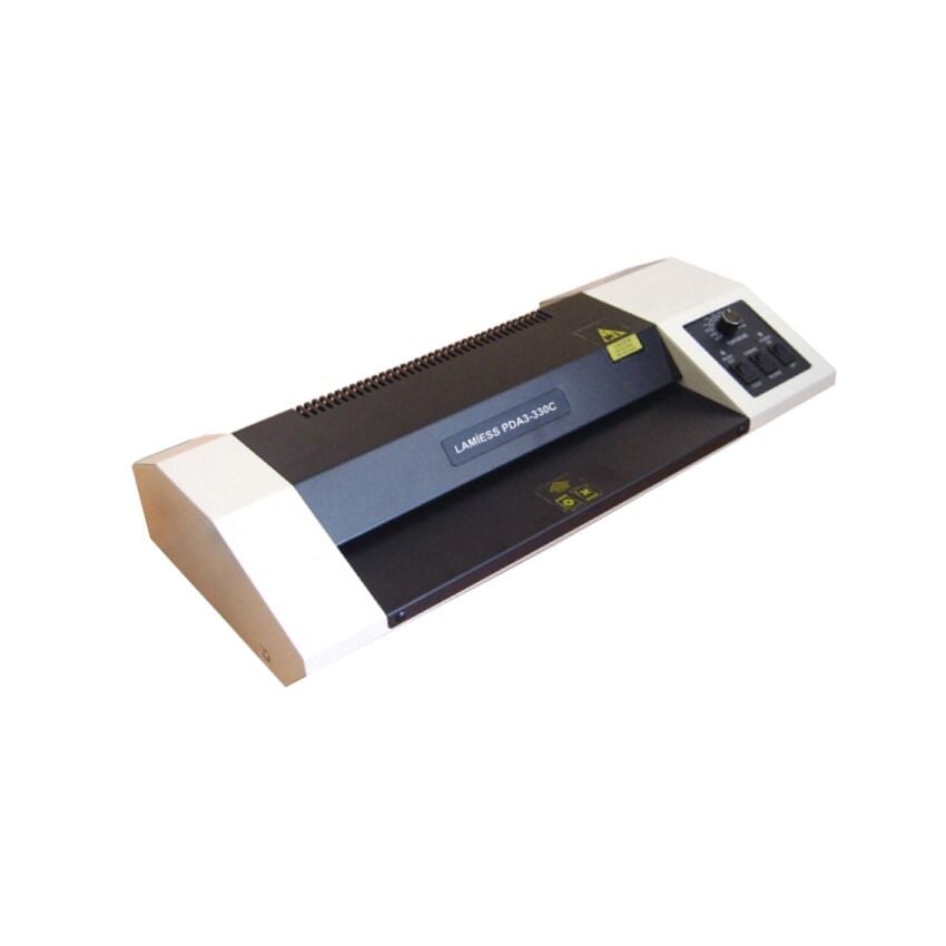

Aşağıdaki laminasyon makinesi Dry filmi plakete kaplamak için kullanılabilir mi? Daha doğrusu hangi makineyi kullandığımız fark ediyor mu?
