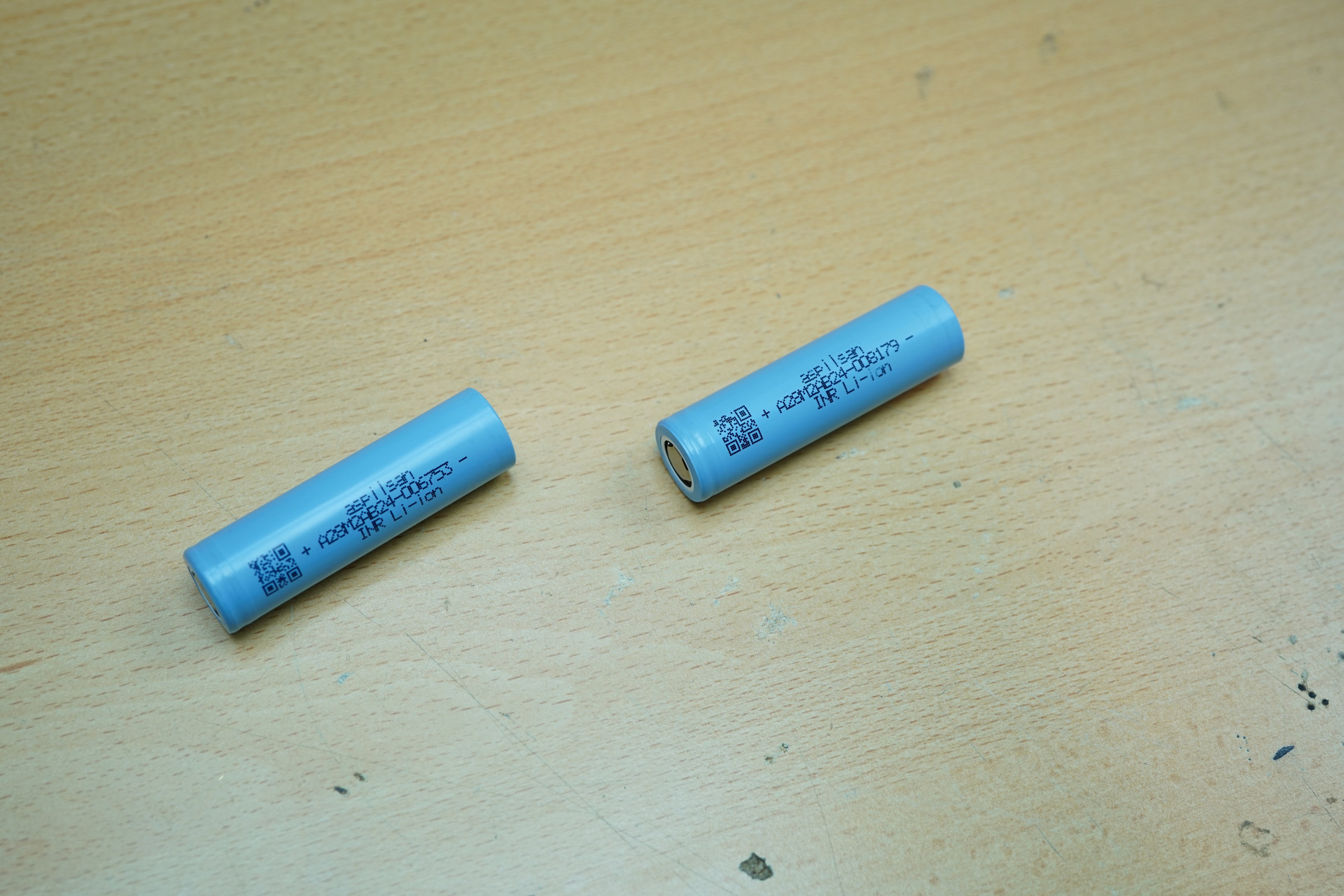

Piller geldi. Voltaj ve iç direnci ölçümlerini yaptım. Ölçümlerde olağanüstü bir tutarlılık var. 10 pil geldi ve hepsinde voltaj 3.54V ±0.5 mV. İç direnç de 16.5 mΩ ±0.5 mΩ
Yani üretici, tüm akülerin şarj seviyesini optimum uzun vadeli saklama seviyesine getirip piyasaya sunmuş. Ölçümlerdeki tutarlılık da üretim kalitesinin ne kadar iyi olduğunu gösteriyor. Artık ne idüğü belirsiz çakmalarla uğraşmaya hiç gerek yok.

Bu olçümleri seri bir şekilde yapan gruplayan otomatik makina var muhtemelen aynı partideki ürünleri eşleştirmişlerdir güzel bir detay paralel grup yaparken ömrünü uzatır farklı zamanlarda alınan urunleri olçebilirseniz daha net anlayabiliriz

Burada test video'su var. Bence de cok basarili. Ben genelde 21700 kullaniyorum Molicell 45A verebiliyor. RC islerinde daha pratik gibi. Ancak 18650 icin bunu listeme ekliyorum.
