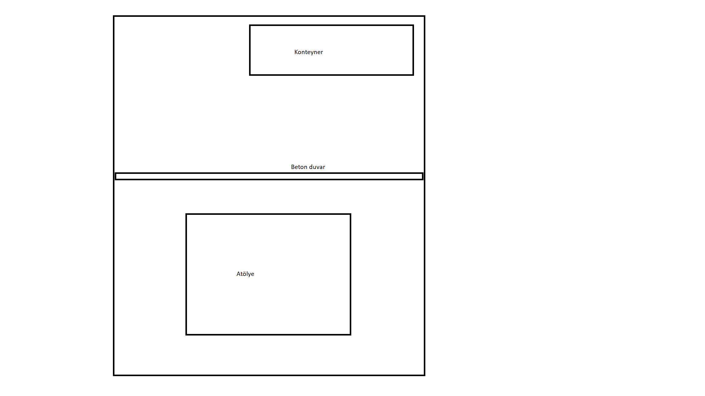

Atölyeden konteyner'a elektrik çekmek

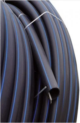

Belki ince bir çelik halat salarsam kangalın içine, halatın ucuna kabloyu bağlayıp çeksem o zaman kablo girer. Ama sadece kabloyu bastırarak gireceğini sanmam. 1 inç kangal olsa iç çapı 25 mm gibi olur. Kablonun çapı 20 mm ye yakın ...
Fiyatları tam bilmiyorum ama 32lik kangal boru (farklı kalitede olanlar) arada ek yapmadan tek seferdede geçebilirsiniz. Malzemeleri zaten aldıysanız ikinci bir masraf yapmanıza gerek yok. Çok önceden yeraltından kangal borular içerisinden, fiber, cat ve 220vac enerji hatları geçiriyorduk. Bazı noktalarda yıllar sonra tekrar kablo geçirme veya kablo değiştirme işlemi yaptığımız durumlar oluyordu. O durumda bile eski kabloyu klavuz olarak kullanıp kolayca yeni kabloyu çekiyorduk. Tabi dönüş açılarını / çapını iyi ayarlamak gerekir. Boruyu çok fazla bükerseniz büküm noktası ezilir ve geçiş alanı daralır sorun çıkartır. Yer altında çok uzun ömürlü olurlar.
Peki kangala uygun 45 derece ve 90 derece dirsek bulunuyor mu? Konteyner duvarından çıkarken ve panoya girerken yön değişecek.
Sizin güzergah dümdüz ve çok uzun değil, kangal borudan kabloyu ittirerek 8-10 metreden geçirebilirsiniz. Kablonun ucuna izolabant ile kaplayın, sivri ve keskin kenarlar ilave sürtünme yaratmasın. Kablo çok yumuşak ise ittirme biraz zor oalbilir bu gibi durumda yardım edecek bir kişi daha varsa, borunun diğer ucundan tutup kamçı hareketi yaparken siz kabloyu ittirin, yavaş yavaş ilerlediğini göreceksiniz. Birde çok ektrem durumlarda (zaten boru içerisinden birden fazla kablo geçirilmiş ilave bir tane daha geçirmek gerektiğinde, sürtünme haliyle çok daha fazla) hafif sulandırılmış bulaşık deterjanı ile kablo boruya giriş noktasından kayganlaştılır.
Edit: Baya bir imla ve harf hatası yapmışım.

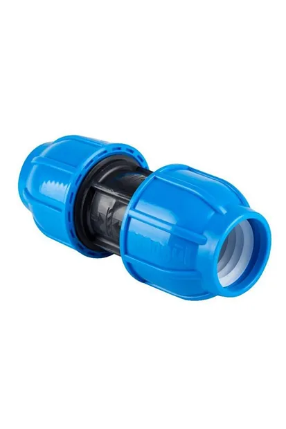

Bunlar su / sulama aksesuarları olduğu için L ,T, I gibi aksesuarları oluyor. 45 dereceye borunun kendisi zaten döner.
Bu tarz ekler var. 45 derece sanırım olmayabilir. 90 derecenin iç dönüşü genelde keskin köşe olur. Bir kübün kenarı gibi. eğe ile biraz yumuşatırsanız sürtünmeyi azaltırsınız.
Çelik tek damar teller var. 2mm, 2.5mm, 3mm gibi çaplarda. Bu telden borunun uzunluğundan biraz fazla alsanız size klavuz olur hocam. Zaten Keskin dönüş yok. Dirsek konacak yeri de kendiniz belirleyeceksiniz. Bence kangal upvcden daha kolay olur. Çünkü kangal boruya eğim verilebilir ama upvcyi istediğiniz gibi eğip bükemezsiniz.
O zaman yer altını kangal yapıp yer üstünü UPVC yapayım. Kangal, kasnağa sarılı olarak geldiği için düz hale getirilemez herhalde. Duvarda da yamuk bir boru olmasını istemem :D
Düz hale gelir ama %100 gelir diyemem.

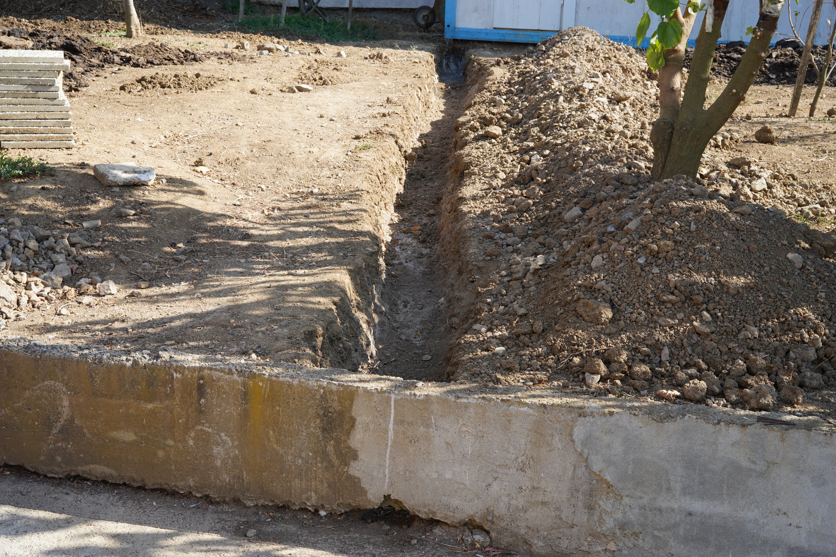

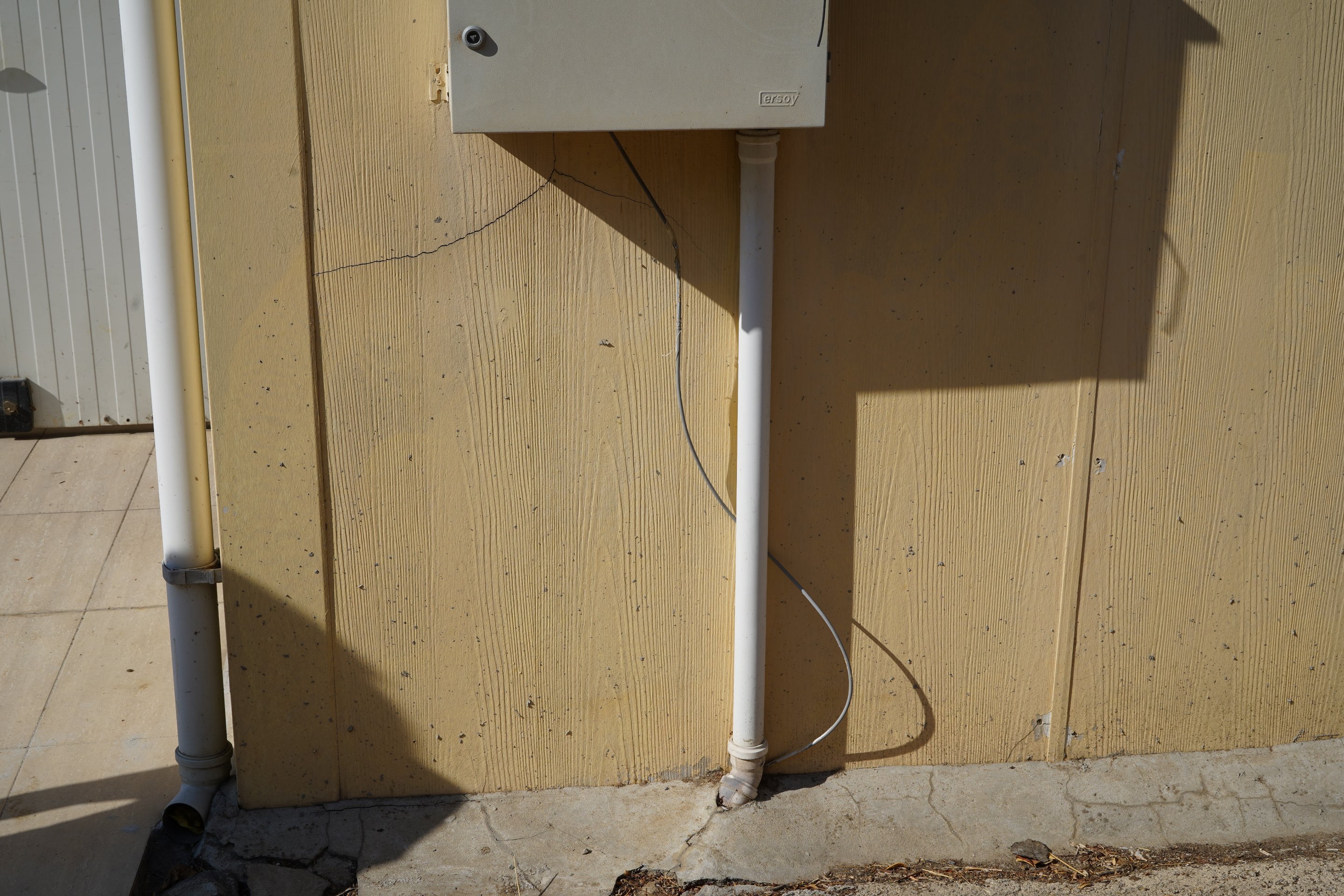

PVC borular bugün geldi. Elimde 5x4mm2 kablodan bir parça götürmüştüm, büyük bir boşluk ile 25 mm lik boruya giriyordu. Ama kabloyu dirseklerden geçirmek çok zor oldu. Neyseki 90 derece dirsek yerine iki tane 45 derece dirsek ve ara parça kullandım. Yoksa kesinlikle kablo geçmezdi.
Kablonun geçeceği güzergah kazılalı ne kadar olduysa çıkan toprak üzerinde bitkiler yetişmiş :)
Elinize sağlık, boru işçiliği harika.
Zaten tesisatı bitireyim kendi haline bırakacağım. Çok yağışlı geçiyor günler, yağmur o yarığı kapatır :katil2:
