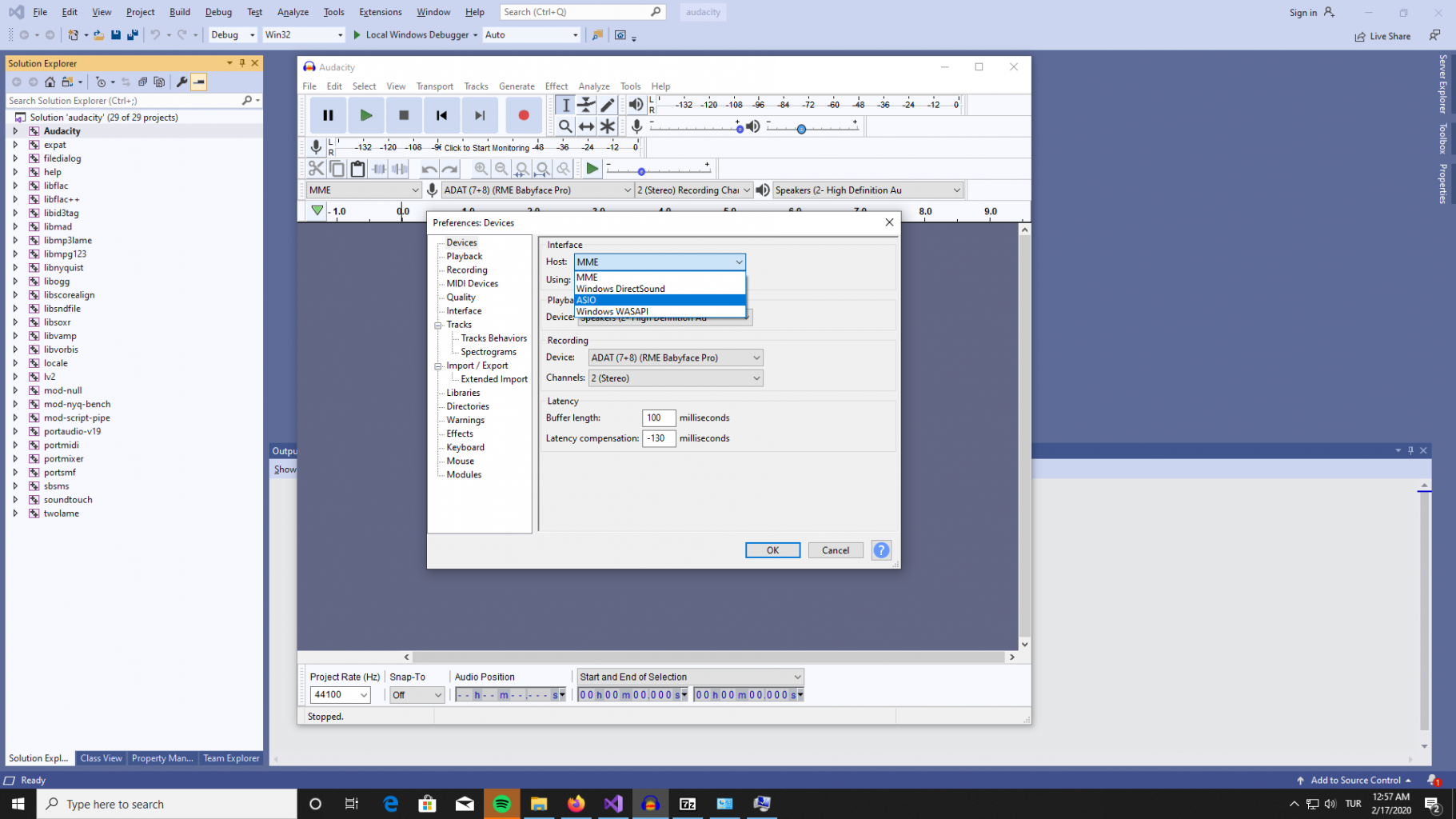

Bu da tamamlandıktan sonra programın çalıştığını öncelikle Visual Studio 2019 içinden teyit ediyoruz. Debug->Start Without Debugging menüsünü seçip programı çalıştırıyoruz. Ve herşey yolunda gittiyse, ASIO destekli Audacity çıkıyor karşımıza :)
2993 eklentisine bak
Test de Tamam

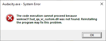

Bu dizinde programın ihtiyaç duyduğu bütün DLL'ler mevcut ve orada bulacaktır. Eğer bu kopyalama yapılmazsa program DLL'leri bulamayacağı için bir hata mesajı ile sonlanacak:
2994 eklentisine bak
Ahanda burada kaldık. Abi Bende win içinde Debug dizini yok? (C:\temp\audacity-Audacity-2.3.3\win\Debug)
Onu Release olarak düzeltmiştim, niye yenisini görmedin acaba?
Ne zaman düzelttin abi? Ben derlemeye başladığımdan beri (bir kaç saat öce) Sayfayı hiç yenilemedim. Ondan eskisini görmüş olabilirim.
@taydin abi releasenin içindeki herşeyi mi kopyalıyoruz? Yoksa sadece Audacity.exe yi mi?
Sonra da o exe'den masaüstüne bir kısayol oluştur ve oradan çalıştırabilirsin artık.
