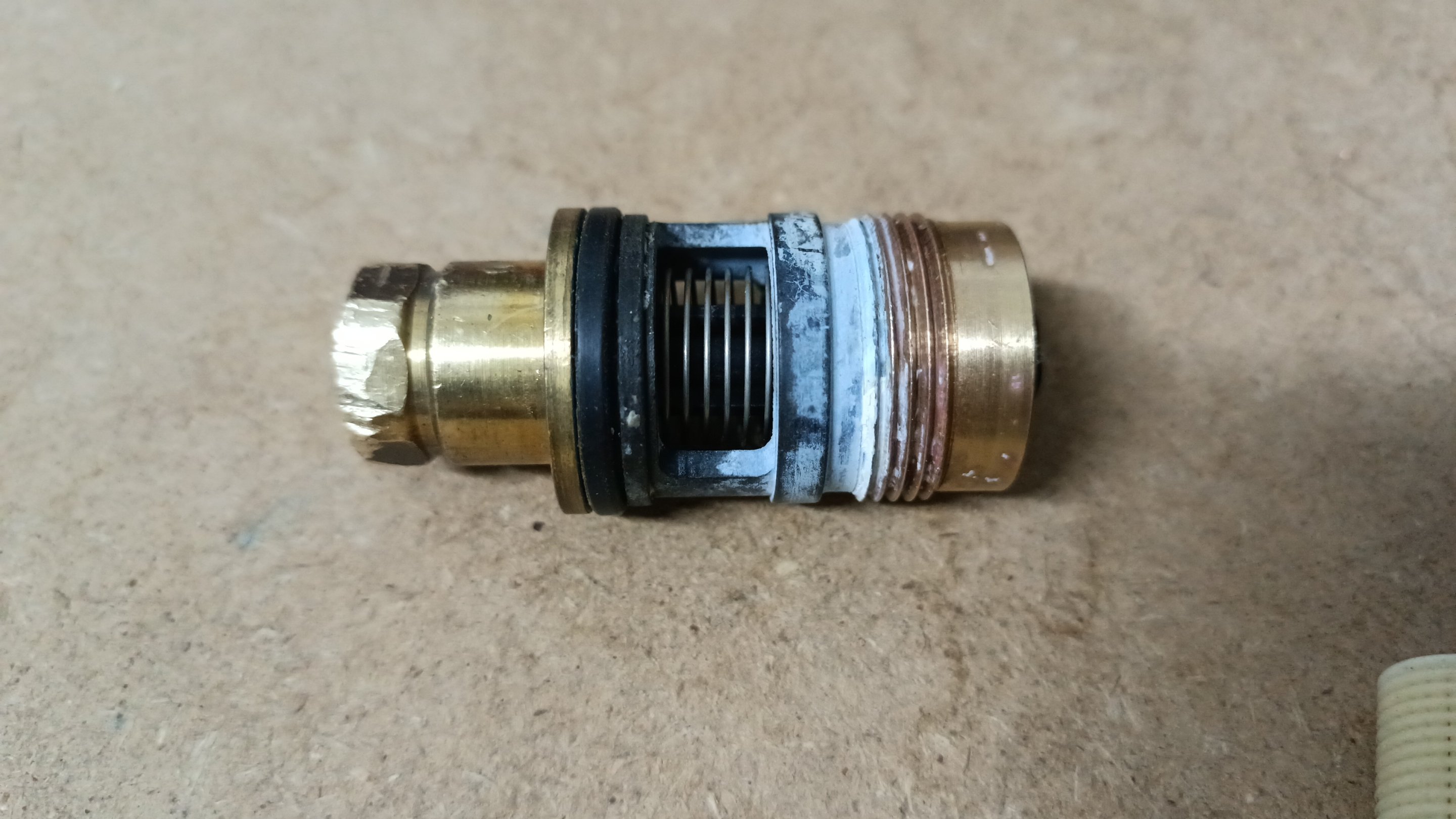

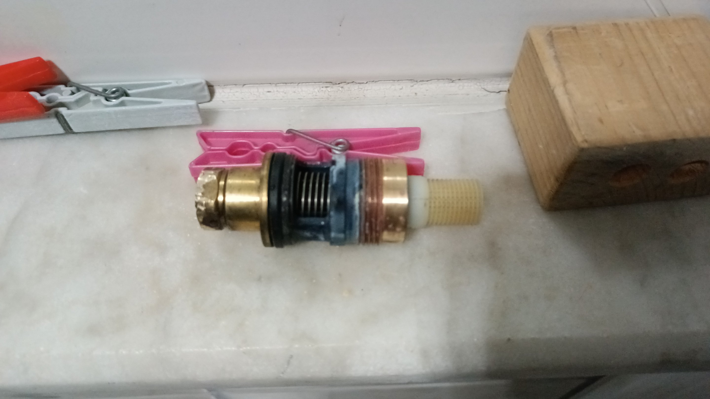

Kombi yaklaşık 15 yaşında. Uzatmaları oynuyor diyebilirim.
Öğleyin çalışırken akşamüstü sıcak su vermemeye başladı. Birkaç test yaptıktan sonra su akış sensörünün arızalı olduğunu buldum.
Bu arkadaşın üzerindeki mıknatıs, sanırım özelliğini kaybetmiş. Bu parça üzerine takılan sensörü mıknatıs yaklaştığında kombi çalışıyor.
Servis ile görüştüm. "Elimde var sanırım. Yarın bakayım" dedi.
Parçayı bulunca sonucu yazarım inşallah.
Sökene kadar illallah dedirtti. Tasarlayan mühendisi, üreten tornacıyı, onay veren üretim müdürünü hatırla yadettim. 17 çatal anahtar küçük gelir,18 çatal bol gelir, olduğu yere pense sığmaz. Deli etti akşam akşam.

Konuyu açtım ama bugün içişlerinin söylediği bir nokta üzerine kombiyi boşuna suçladığımı gördüm.
Oturduğum evin önceki sahibi boyler taktırmış. Kalorifer peteği ve kazanın bşrleştlrilmiş şekli. Petek ısınınca kazandaki su da ısınıyor.
Kışın hem sıcak su hazır oluyor hem de sıcak suyun gelmesi için gereken süre kısalıyor.
İçişleri sıcak suyu boyler tarafına çevirmiş. Haberim yok.
Petek ısınıp, su ısınmayınca bende otomatik olarak su akış sensörünün arızalandığına gittim. İnternetteki videolar da tuz biber oldu üstüne.
Şimdi mevzuya uyanıp sensörü yerine taktım ama o ring su kaçırdı bu defa. 16~17 yıldır rahatı yerindeydi. Rahatını bozunca o da arıza çıkardı. Şimdi yeni o ring bakıyorum. İnşallah parça değişimi olmadan düzelecek.
Bu acelecilik huyuma bazen çok kızıyorum.
1) Boyleri kontrol etmedim. Fark etsem dün 2 saat sensörü sökmeye uğraşmayacaktım.
2) Sensörün su kaçırdığını gördüm ilk anda. Ama su kaçağı devam etmesi gerekirken devam etmedi. Yani su hattında basınç yoktu. Bunun farkına varmam gerekirken farkına varmadım.
3) Çeşme açılış ve kapanışında pprc borular titriyor genleşmeden dolayı. Titremedi. Bu da çeşmeden akan suyun bu borudan geçmediğine işaret. Bunu da fark etmedim.
Sözün özü kombi beni ters köşe yaptı.
O ring değişti. Kaçak önlendi ve kombi normal çalışmasına geri döndü. Baymak markasına bir türlü ısınamadım ama 15~16 yıllık kombiyi son 6 yıldır kullanıyorum. Şimdiye kadar sıkıntı çıkarmadı. Sevmeme sebebim ise menülerinin çok karışık ve zor olması. Bosch kombide bu iş daha kolay yapılıyordu.
