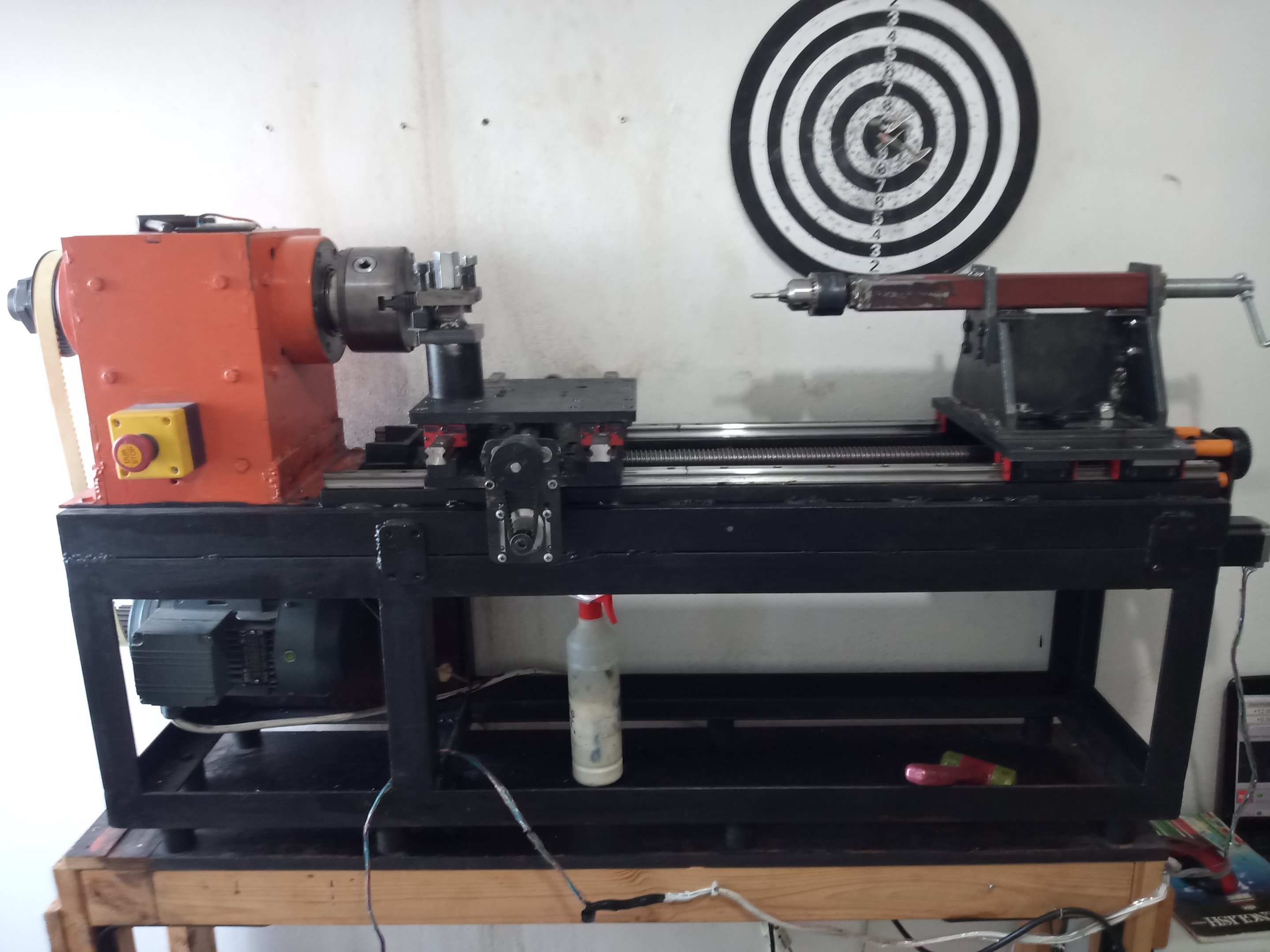

Beton govdeli torna yapimi
Aynen. Ben de.
Kum, epoxsi ve cakil kullarak yapacagim fakat onumde iki engel var. Kalibi cok temiz ahsap ile hazirlayacagim fakat agac isleyecek makinelerim yok.
Bir diger konu da epoxy daha dogrusu polyester cok pis. Orrtalik yapis yapis olacak. Buyuk hacimli harc olusturmak gerekecegi icin temiz calismak bunu kaliba dokerken etrafi batirmamak pek kolay degil.
Fakat ne yapip edip kesinlikle yapacagim ve elimdeki Cin mali metal tornadan cok daha iyisi olacagindan eminim.
Bende bugün bu videoları izledim, yapay zekanın işi.Bende soracaktım bu işi.Betonda torna olur mu?

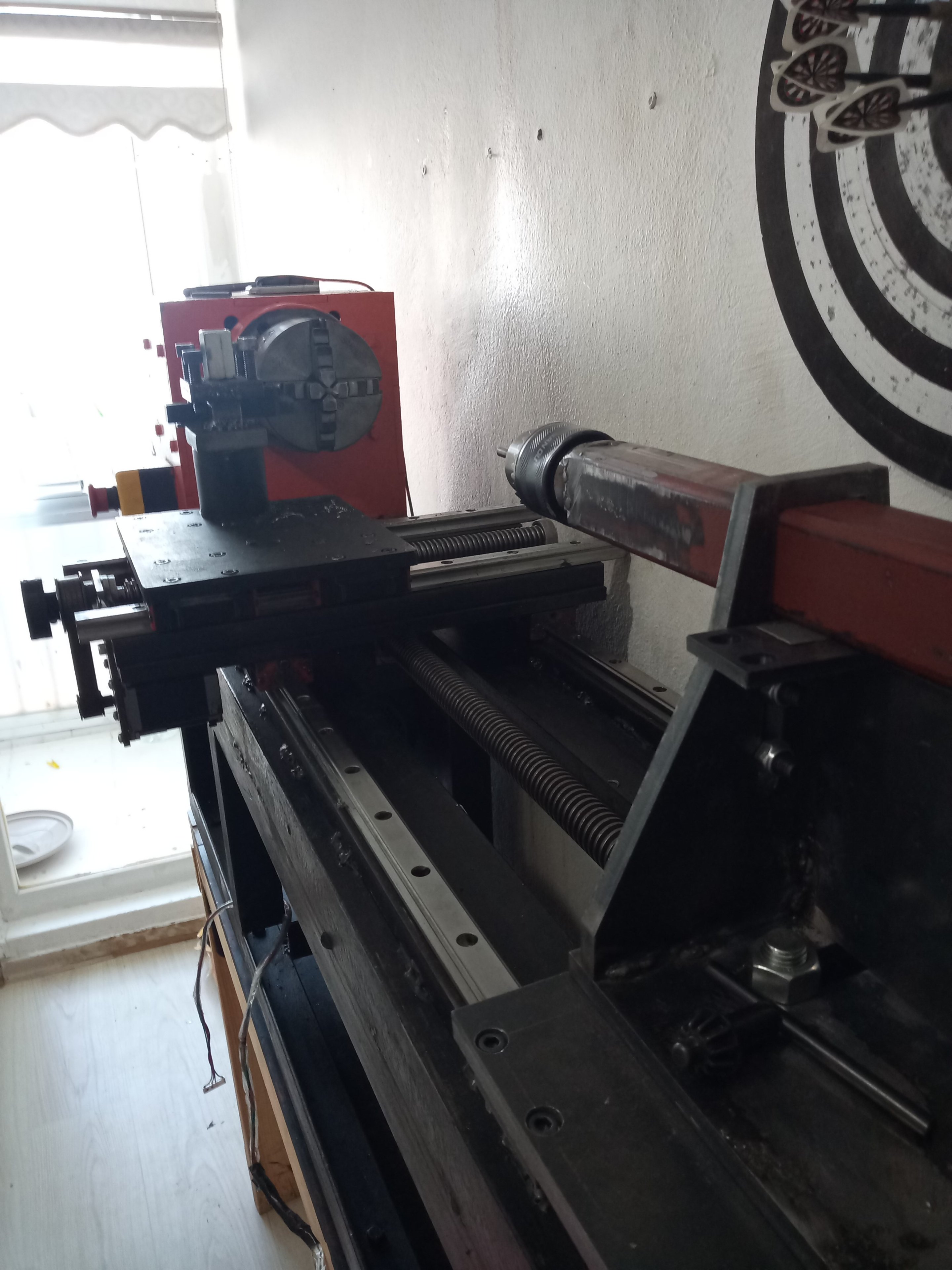

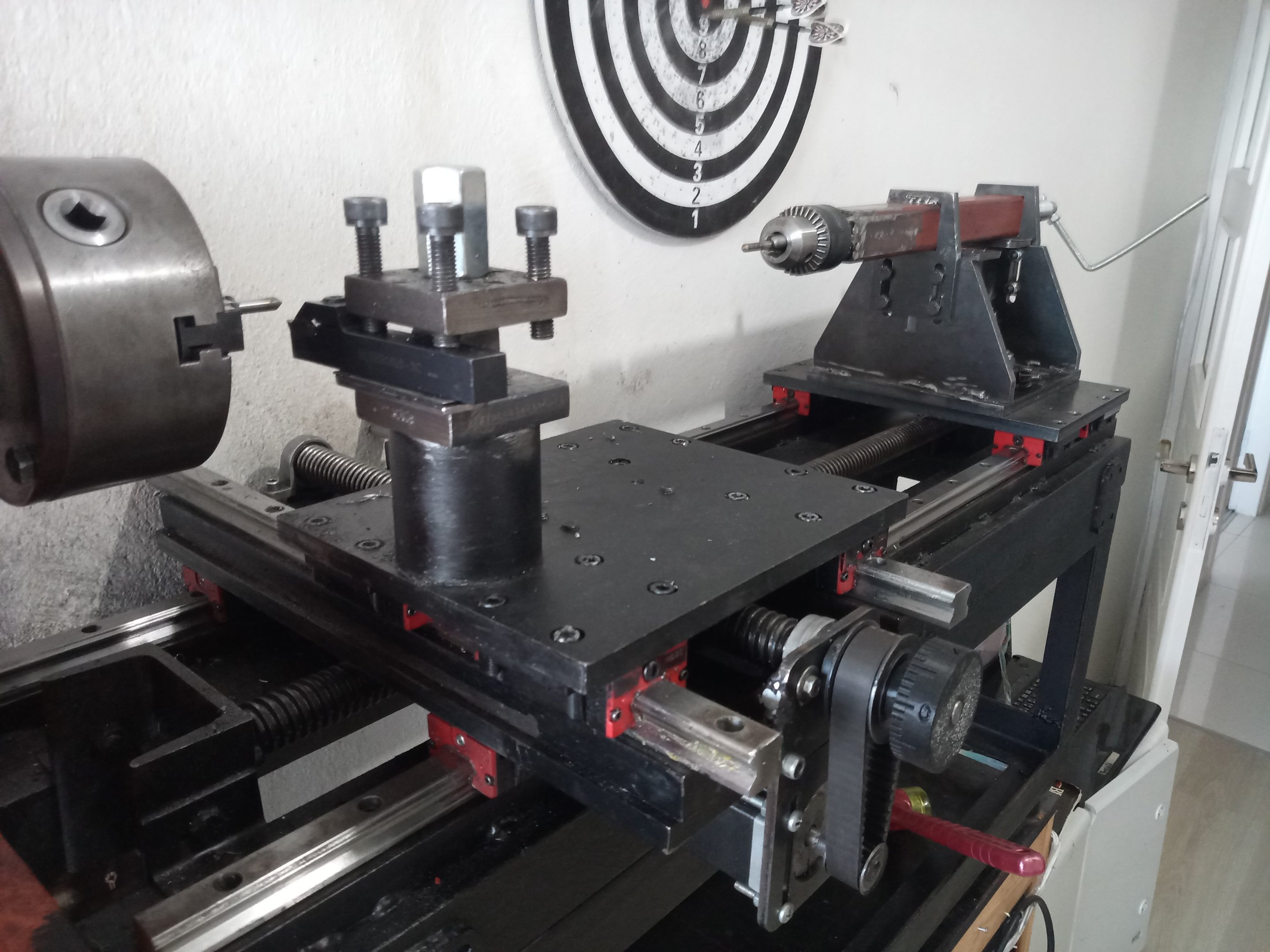

Ben şuan profilden yaptığım 250kg ağırlıklı 2.2kw 1380 rpm spindle ,diş çekebilen mach3 tabanlı cnc torna kullanıyorum.

Titreşimden dolayı zamanla kırılma/çatlama olmuyor mu?
döküm titreşmi emer,ama beton çekme mukavemeti çok düşüktür, pik döküm gibi.Sadece basması yüksektir.Mesela demir profiller 370 Mpa, beton 25Mpa iken.Asıl sorunda burda başlar,
eğer ters bir kuvvet olursa kırılır.
Kırılmaya karşı içinde çelik iskele bulunuyor, betonarme gibi.
