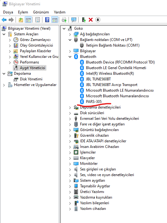

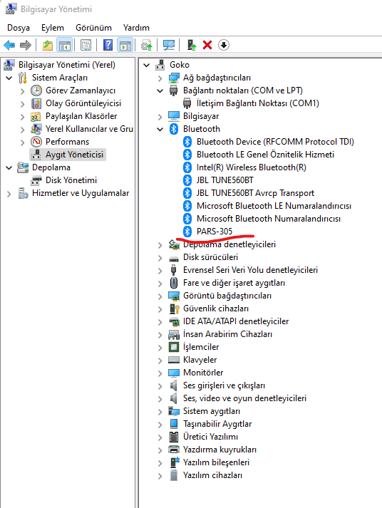

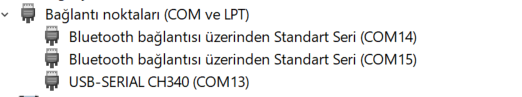

Bilgisayarımda yerleşik bluetooth modül var. Ben bu modülü kullanarak diğer cihazımdaki HM 10 bluetooth modüle bağlanarak veri alış verişi yapmayı planlıyordum.
Aygıt yöneticisinden bluetooth'un bağlı olduğu com porta bakarak kolayca kullanabileceğimi sanıyordum. Bu gün aygıt yöneticisini açıp baktım. Yerleşik Bluetooth modül com porta bağlı değil. Kendi başına ayrı bir kategoride duruyor. Biraz ayarlarını kurcaladım ama bir sonuç alamadım.
Bu yerleşik bluetooth modülü C# 'a tanıtmanın bir yolu var mıdır?

HM-10 u arduino yada picoya bağlayacaksan com almayacak zaten. Sadece veri gönderecek. Burada iş pc tarafındaki alıcı bluetooth modüle düşüyor. Eğer HM10 u pc ye usb ttl dönüştürücü ile bağlayıp master olarak ayarlarsan o zaman com port da görebilirsin. Yada internette satılan usb bluetooth dongle lardan alırsan tahmin ediyorum onlarda com porta bağlı olur. Ben de yerleşik buluetooth sorunumu çözemezsem usb bluetooth dongle alacağım.

Benim laptopun içinde de tümleşik bir bl'si var hc-05 ile yaptığım bağlantıda com port alıyor.

Yani bağlantı yaptıktan sonra mı com port alıyor? İlginç. Bunu bir deneyeceğim. Tabi HM10 u ayar modundan çıkarabilirsem.

Bugün bluetooth'u pc ye bağladım. Tahmin ettiğim gibi COM port olarak değil yerleşik bluetooth üzerinde tanıdı.
Bunu nasıl kullanacağım hakkında en ufak fikrim yok.

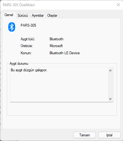

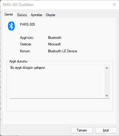

Özellikler diyince neler diyor abi onu da görelim
Ucu çok açık alt sekmelerin. Hepsini buraya koyamam ama hepsine baktım. Com porta dair bir şey yok.
Sanırım yerleşik bluetooth driverına bağlanıp veri çekmek gerekiyor. Uzun iş sanırım. En iyisi harici bluetooth dongle almak
Hayır bağladığımız hm-10'a sağ tık yapıp özellikler diyince ne diyor bize
