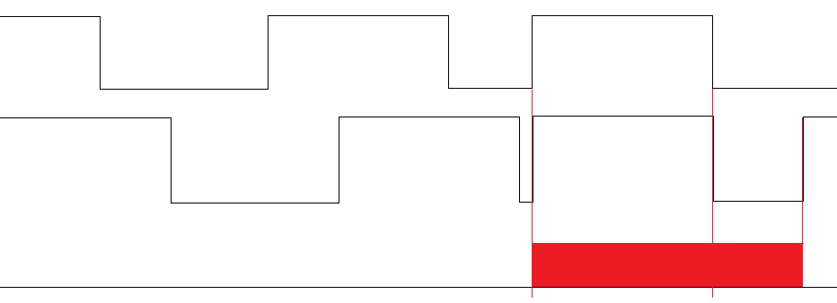

2 sinyal var. Bunlar sadece ayni zamanda yukselirse/inerse ve devaminda seviyeler ayni kalirsa cikisin 1 olmasina neden olacak.
Cizimde en sagdaki palsler ayni anda olusmus ayni anda inmisler sonra birisi digerinden farkli davranmis. Bu aralikta cikis (kirmizi renk) aktif olmus.
Bu tasarimi yapiniz. Ayni andalik konusu icin iki sinyal arasindaki faz farki bir kac ns gibi dusunun ama burda 0 kasdediyorum. Yapabildiginiz kadar.
Ciplerinizin gecikmeleri kadar. Kullandiginiz clok hizi kadar.

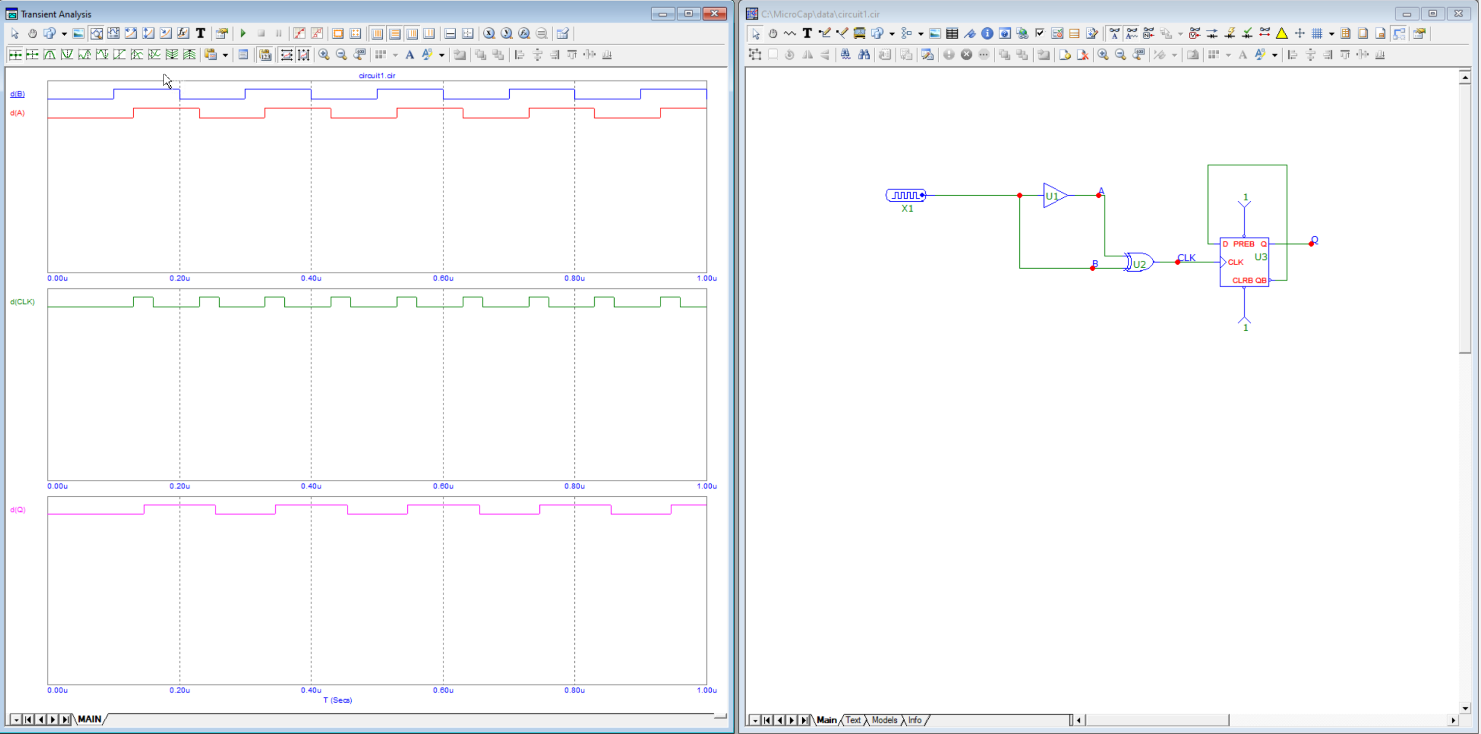

Şöyle bir devre kurdum. Bir buffer'in propagation delay süresini kullanarak değişim anında bir pals oluşturuyor. Bu pals da bir D tipi flip flop'u saydırıyor

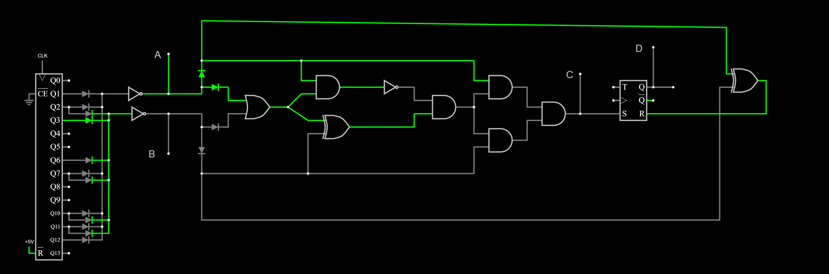

Lojik ile yorumlamaya çalıştığımda şöyle bir sonuç ortaya çıkartabiliyorum.
Her iki sinyal için doğruluk tablosu şöyle olmalı
1 - 1 = true
0 - 0 = true
1 - 0 = false
0 - 1 = false

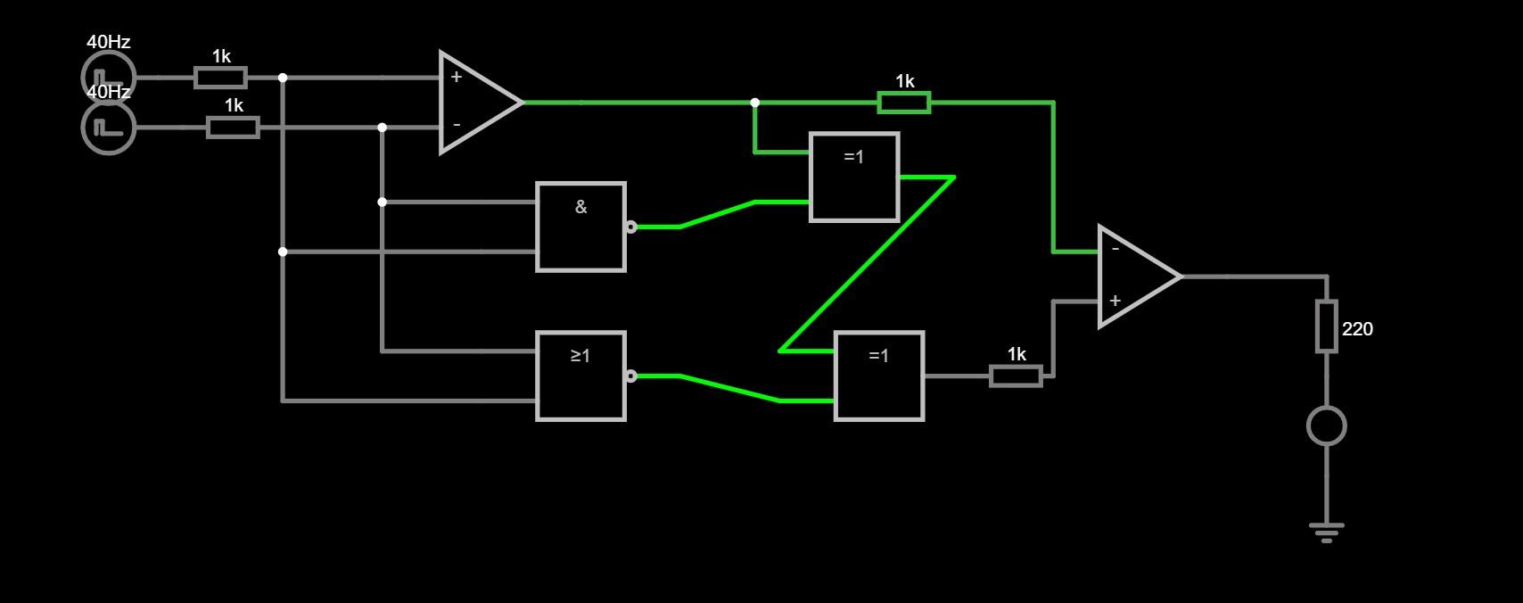

Opamp kullanarak yapılabilirmi bilmiyorum. Fakat Opampların CMMR özelliğinden belki faydalanılabilir.

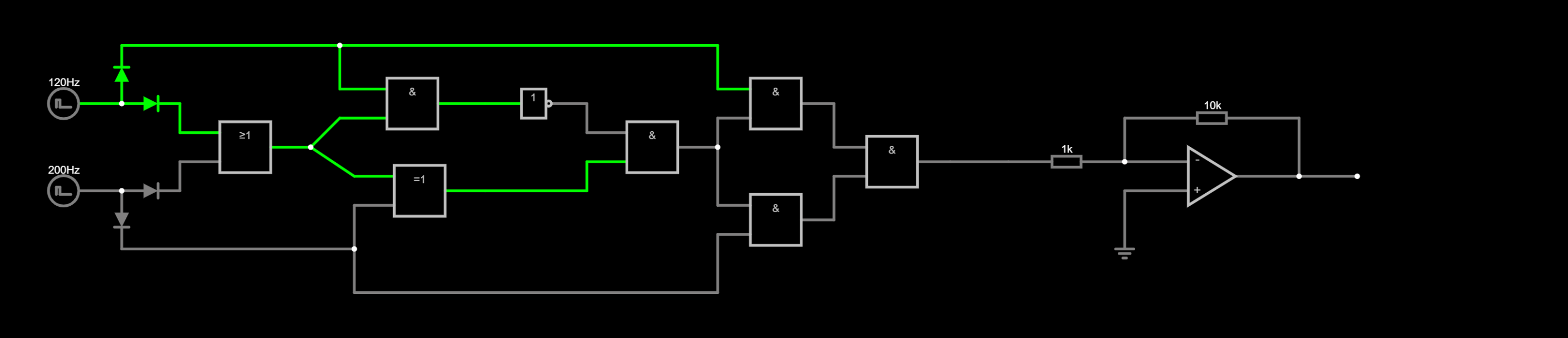

Bir tane yapmaya çalıştım. Yarı lojik yarı opamp CMRR :) Tam çalışmıyor ama geliştirile bilinir belki .
Bu devrede eğer Mikrostep hocamın şartları sağlanırsa led sönük kalıyor. Diğer türlüsü Led yanıp sönüyor.
Falstad Simulator
Değerleri değiştirdiğiniz de resetleyerek tekrar başlatın. Yoksa garip davranıyor ::)

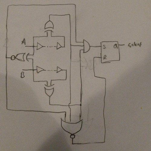

Propagasyon gecikmesi kullanarak sinyallerin değişim anlarının yakınlığını karşılaştırmak için bir zaman aralığı (pencere) belirledim. Giriş sinyali (yani A veya B) değiştiği zaman, bağlı olduğu XOR çıkışı bir anlığına yükselir. Bunlar çakışırsa ve ikisi de aynı (en soldaki XNOR sayesinde) yöndeyse SR-latch yükselir. Pencere dışında bir zamanda, 2 sinyal farklı seviyedeyse SR-latch düşer. Bunu pencere içinde yaparsak çıkış kesintiye uğrar, bu yüzden kurallara tam uymasa da böyle yaptım. (en alttaki NOR bu yüzden var) İyi anlatamadım ama incelerseniz göreceksiniz ki aslında basit bir devre.

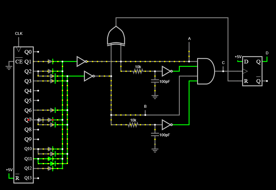

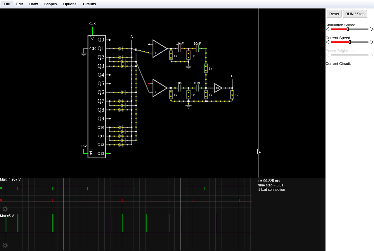

Senkron lojik tasarim simulasyonu cok zaman aliyor. Bu nedenle asenkron bir tasarim yaptim. Falsad kapi gecikmelerinde cok dikkatli olmadigindan yukselen kenar algilamada mecburen RC devresinden yararlandim.
Bu sartlarda benim tasarim yukaridaki gibi oldu.
Gercek dunyada FF'un davranisi simulatordeki gibi olmayabilir. Asenkron tasarimda FF'un Reset ve Clock sinyallerin durum gecislerine bagli olarak FF davranisi firmadan firmaya degisiklik gostererek metastability olaylari gozlenebilir)

Oprtion -> Other Option menusunden time step size ayarını 1u yaptım.
