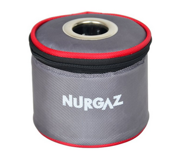

etrafına extra koruma da iyi olur aslında kamp tüpüne dağda taşta zarar görmesin
Bunlar var, iyi koruyor. Taşımak içinde patpata sarıyoruz.
böyle değilde file şeklinde olan plastikler olabilir yada hasır
Screenshot 2023-12-08 at 05-46-01 mutfak tüpü kılıfı file - Google Arama.png
  • Screenshot 2023-12-08 at 05-44-00 Campasist Sub-Zero Tüp Koruyucu Kılıf.png
