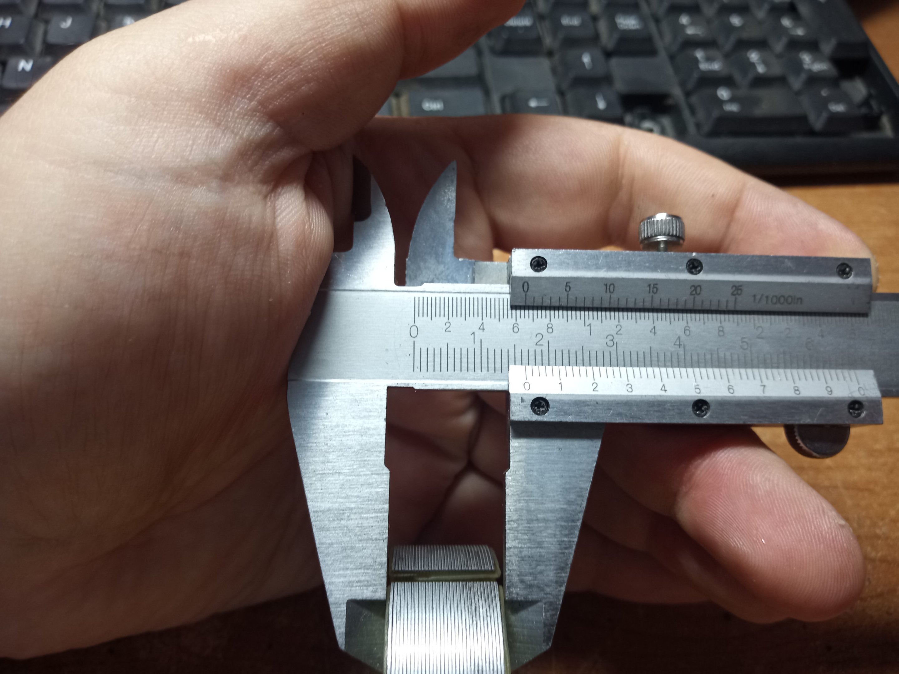

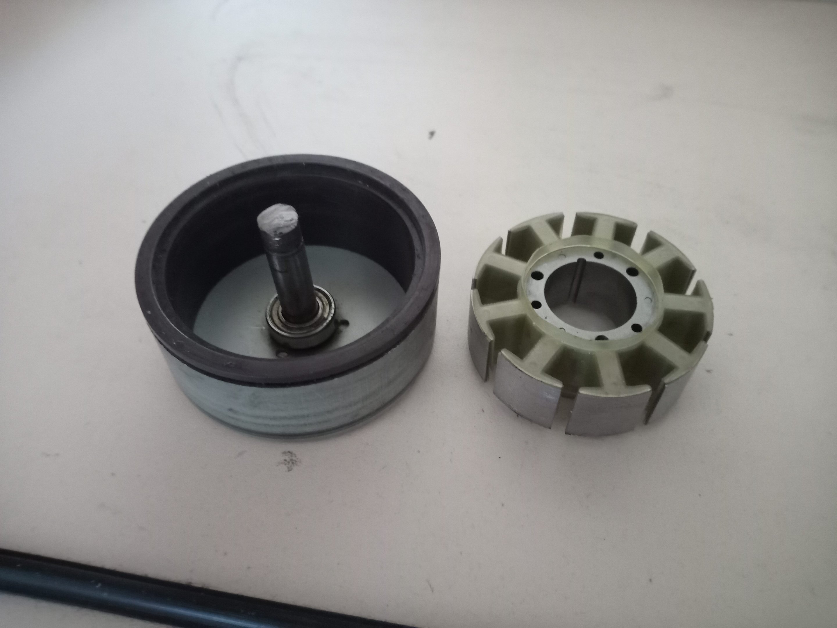

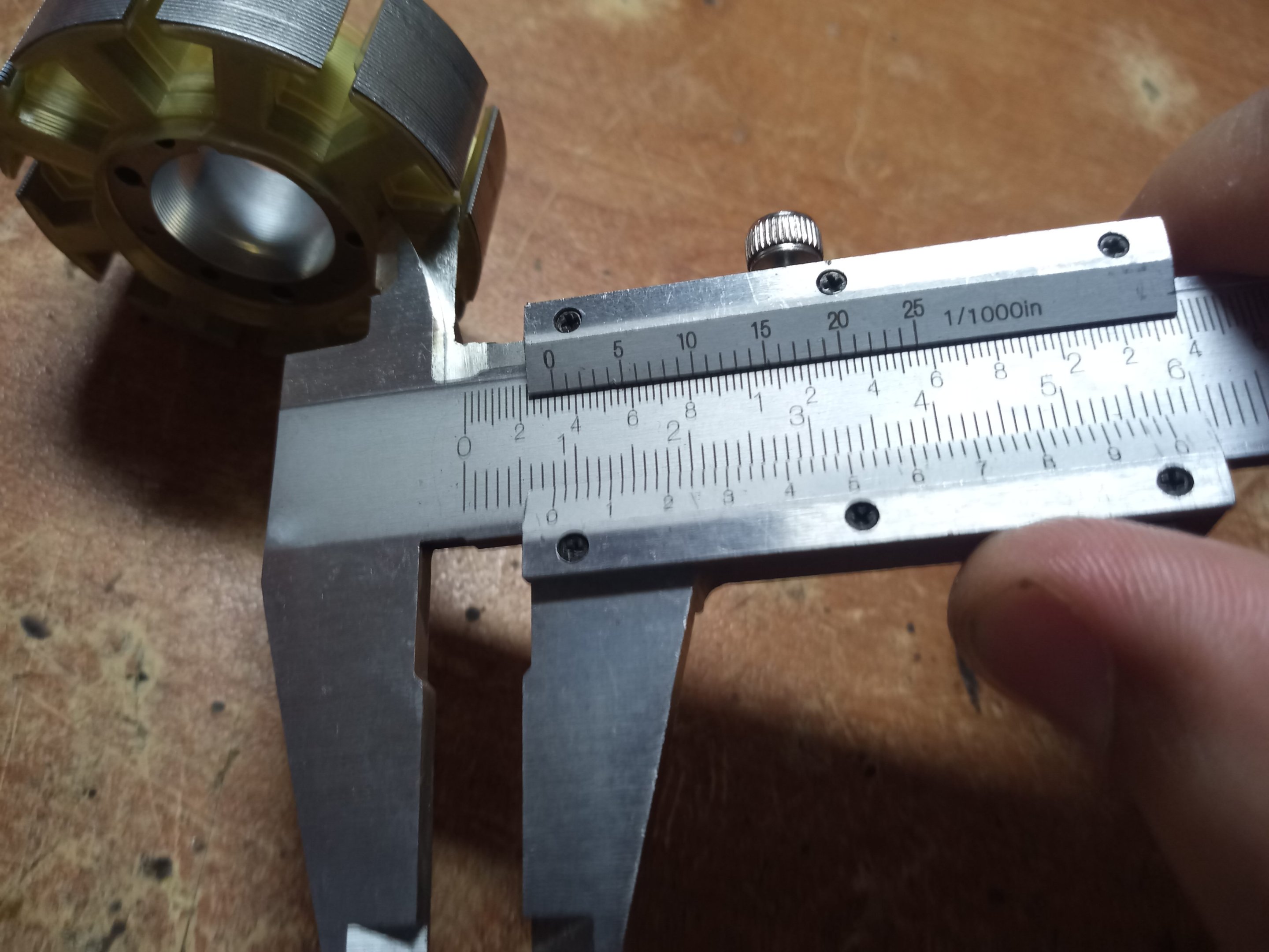

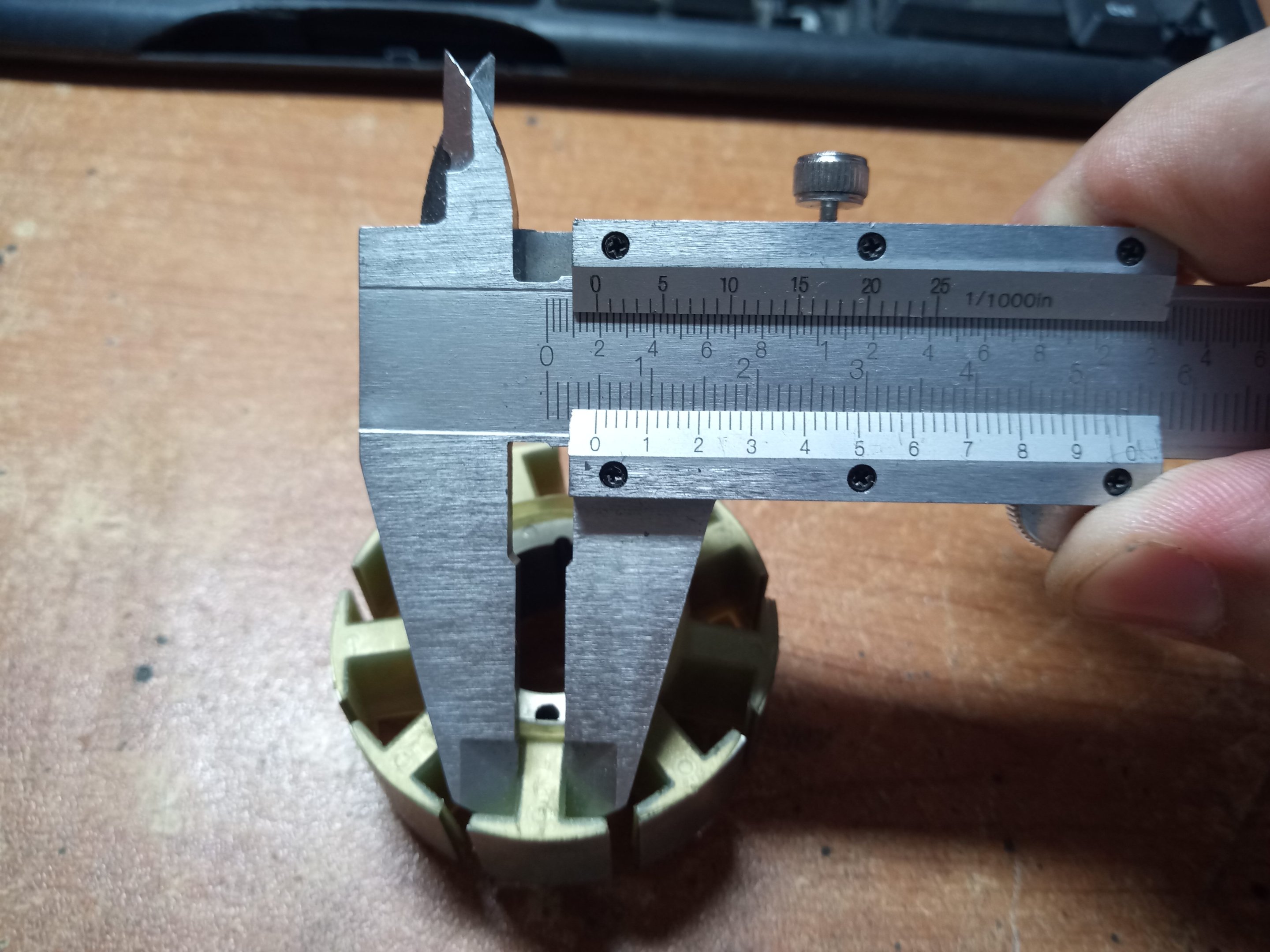

Merhaba arkadaşlar,
Ekte verdiğim motoru hurdacıdan aldım.
Sadece bldc motor olduğunu biliyorum.
Temizleyip sökerken kablolar gitti.Şimdi ben tekrar saracam.Daha önce altair motor design ve flux kullandım .Kutup sayısı artıkça tork artıyor,devir azalıyor.
Sarım sarım sayısı artıkça akım azalıyor,hız azalıyor ve tork artıyor.Tork artıkça verim azalıyor.Optimum sarımda güç maksimum oluyor.Benim bildiklerim bunlar ,fakat nasıl bir sargıda ne kadar kv ,güç ve verim hesabı olur bilmiyorum.İşin matematiği yok bende.(program mousla bi var).
İstediğim şey düşük hız ile max tork
ortalama güç.
Ölçü boy X En X yükseklik=8 x 4 x 16
kılıfsız demir çekirdek

trafo sarımı için formül var. onu kullanabilirsin.
V=volt
B=sacın gauss değeri 8000-10000 gauss
F=frekans hertz
N=sarım sayısı
A=sac kesit alanı cm²
P=güç watt
A=1,15*√(P)
N=(V*10⁸)/(4,44*A*B*F) kare dalga olursa 4,44 yerine 4 kullanılıyormuş.
d=tel çapı mm
I=akım amper
d=0,8*√(I)
Volt yerine sürücünün verebileceği maksimum voltun altında bir değer seç
A=4*16=64mm² =0,65cm²
P=(0,65/1,15)²=0.56 watt sarım sayısını hesaplarken bu güç kullanılacak.
toplam motor gücü 9 dilim olduğuna göre 9*0,56=5 watt olur kabaca.
burada integral alınması lazım ama hesabını yapamıyorum. :)
tork=P/(2*pi*Devir/saniye)
Güç değişmeyeceği için torkda değişmez aynı devir sayısı için.
not:sarım şekli 3 dilim atlanarak yapılıyorsa orada hesap tutmayabilir. hava boşluğu oluyor.
