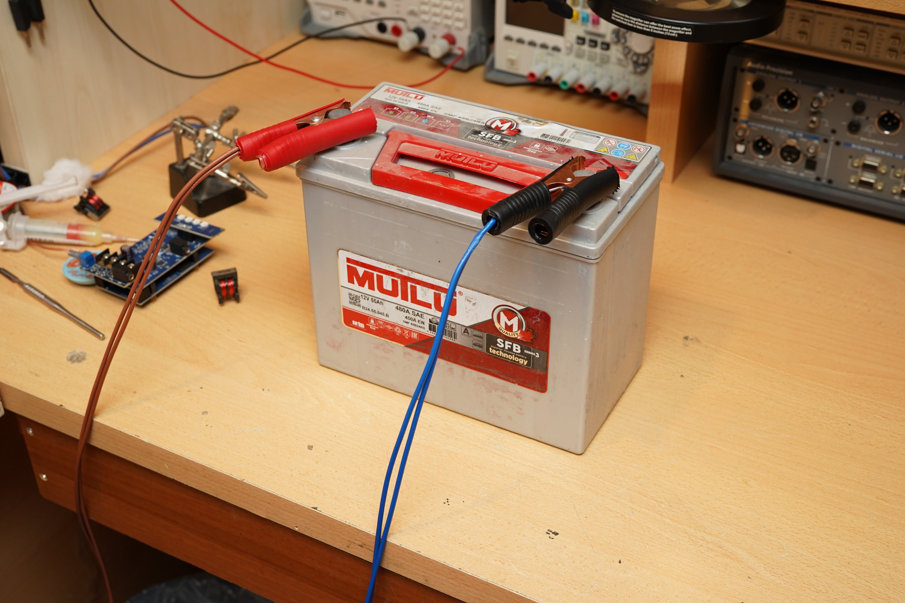

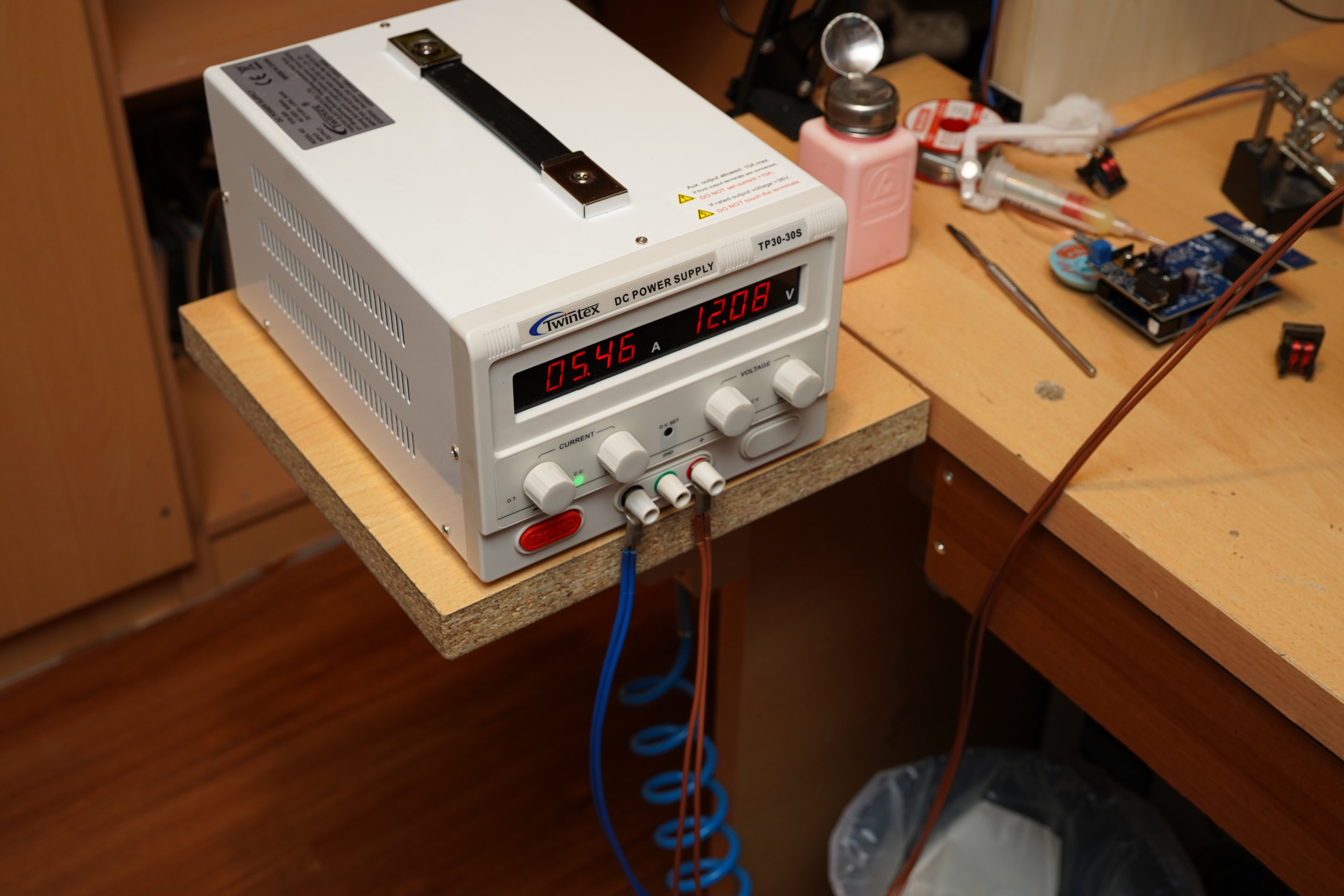

Dün farları açık unutmuşum, arabanın aküsü tamamen boşalmış. Akü 12V 55Ah. 14.4 V ve 5.5 A ile şarj etmeye başladım bakalım. Sonrasında yükleme testi yapacağım. Ayrıca hemen yanında H[SUB]2[/SUB]S ölçeri de çalıştırıyorum, ev şartlarında tamamen boş bir akü şarj edilirse herhangi bir gaz çıkışı oluyor mu göreceğiz
Akım 300 mA seviyesine kadar indi, voltaj da 14.4 V. 30 A çektim, voltaj 13 V lara düştü. Tam deşarj olunca ömründen kaybetti ama bereket ölmemiş.
Şarj olurken de hiçbir gaz çıkışı olmadı. Daha önce benim UPS'deki Varta araba aküleri için de ölçüm yapmıştım, bu Mutlu akü için de ölçüm yapmış oldum. Herhalde bu tip tamamen kapalı akülerde gaz sızıntısı diye bir problem yok.
