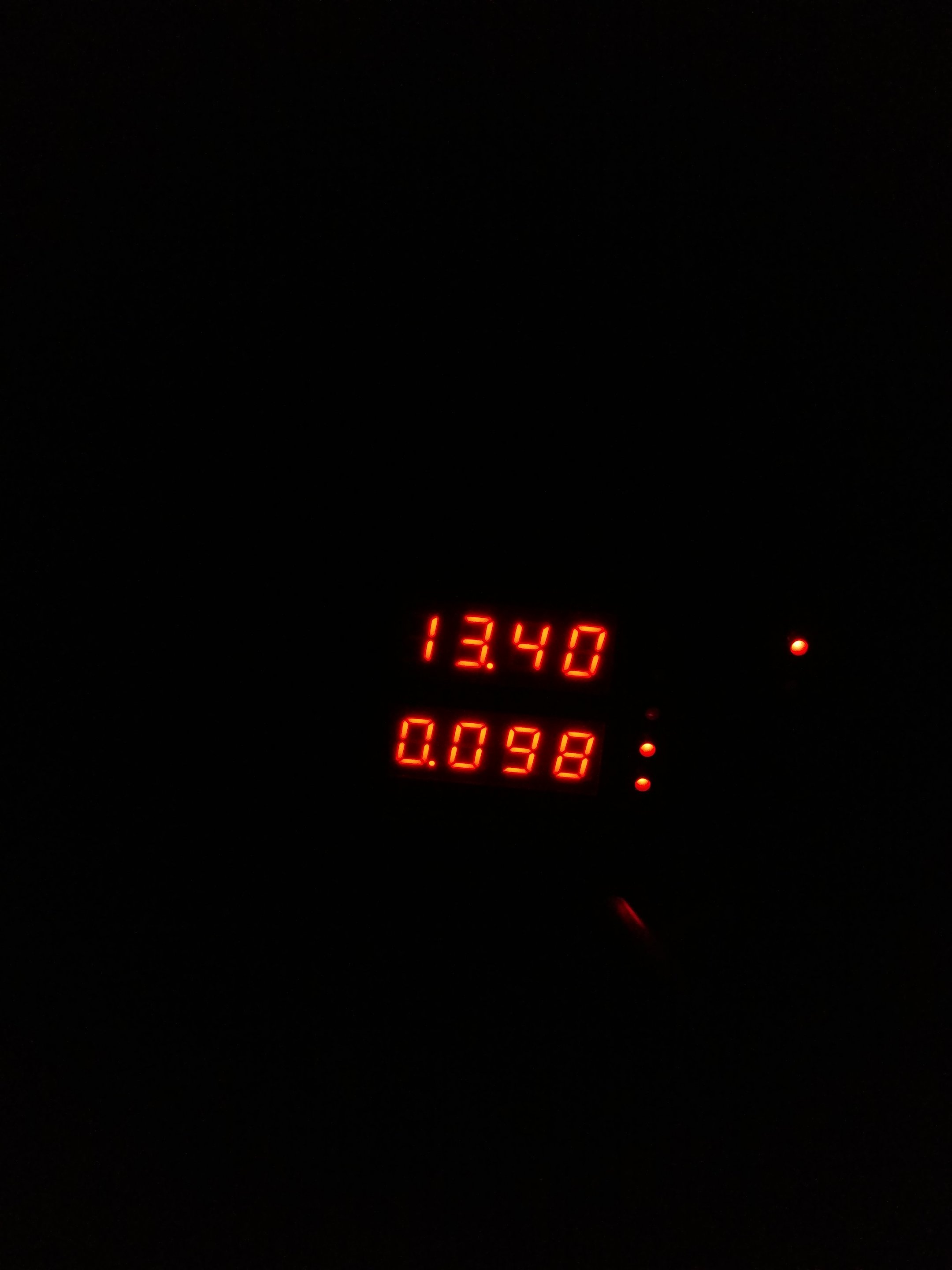

13. saatte durum bu
Damla şarj olsun diye 13.4V a alıyorum ama çektiği akım 0 a düşüyor

Ben çekilen akım 700mA e düşünce voltajı 13.40V a düşürdüm damla şarj yapsın diye, sonra çekilen akım 0 dan başlayarak belli bir akıma kadar yükseldi sonra düşmeye başladı akım.
Şu an 13.40V ile şarj ediyor ve çekilen akım 108mA e düştü.
100mA altına inince devreyi keseceğim.
akü 13.4 lerde kalamaz. tam dolu akü 14.4 volt gösterir ama şarjdan ayırıp birkaç dakika bile olsa 1-2A akım çekince hızla 12.8-12.9 gibi değerlere düşer. sonra çok uzun süre 12.8 ile 11 volt arasında kapasitesini verir. yani yarın akü 13 voltun altında gösterirse bu akü bozuk demek değil.
