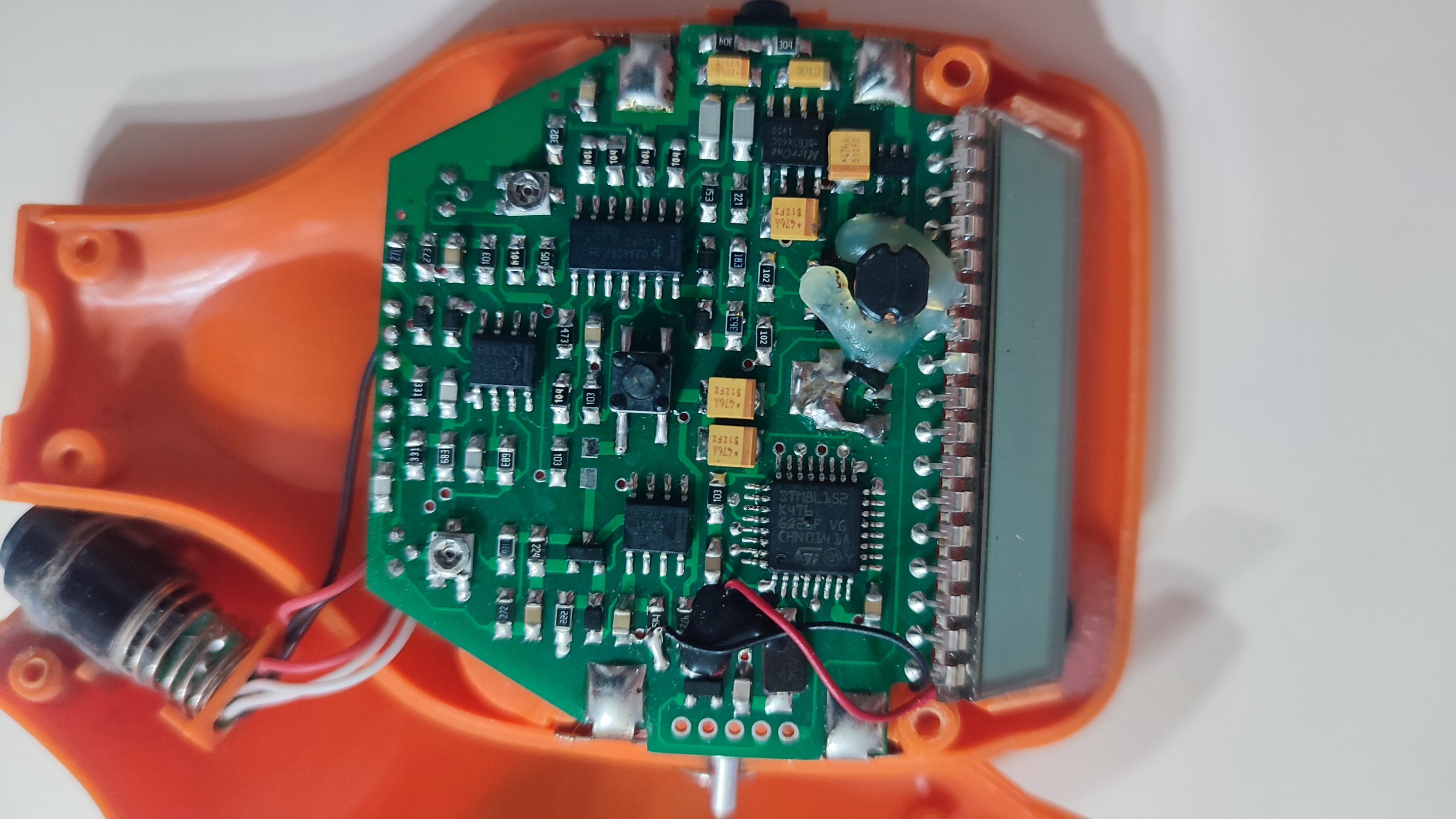

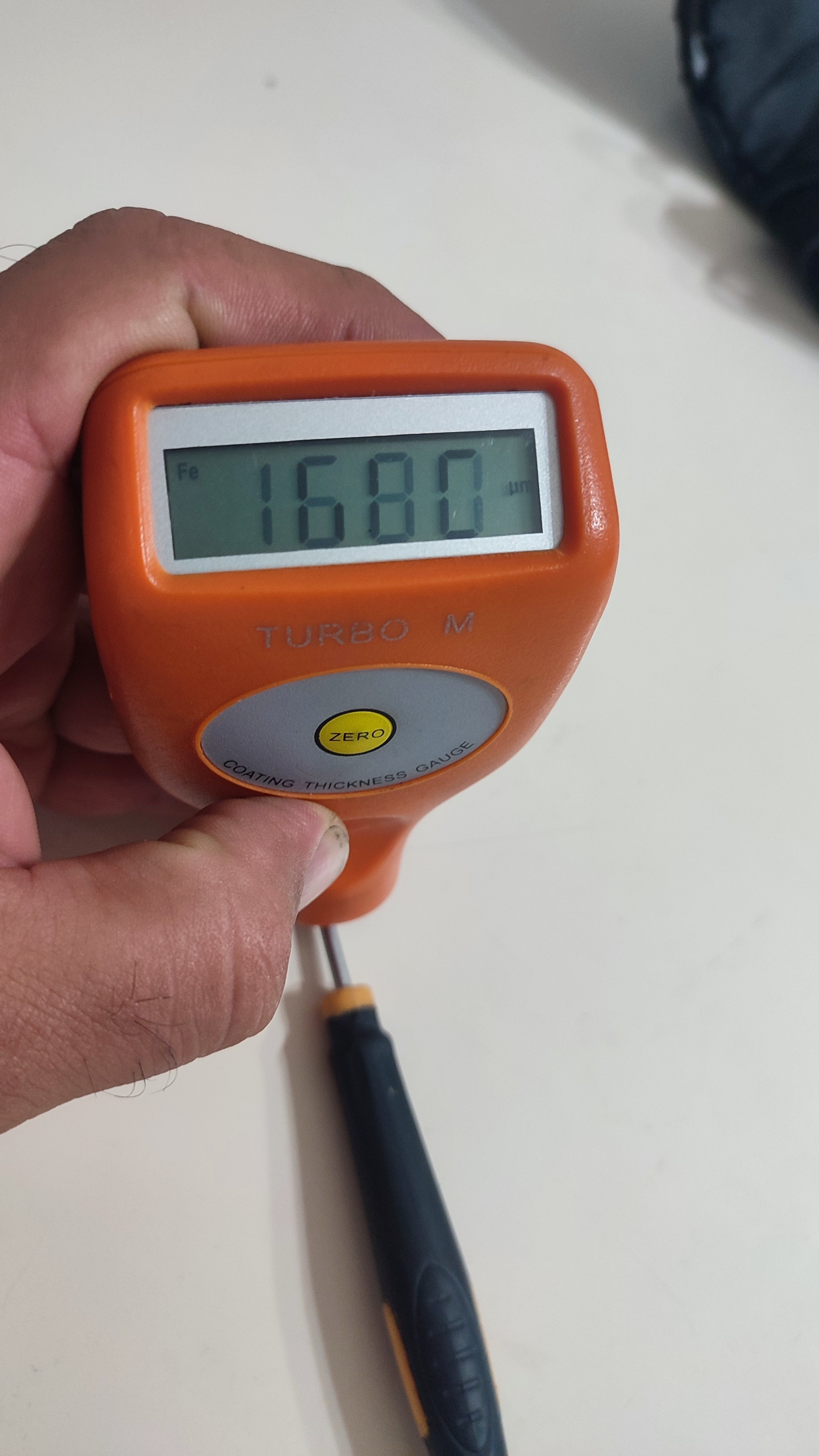

Boya Ölçer Ekran Yazıları Silik
Bence kart üzerindeki sorun LCD ekranın bacaklarındaki sinyal bir sebeple iletkenlik yaratarak yandaki bacaklarında (HAYALET) tetiklenmesini yol açıyor.
İlk önce temizlenerek görülmesinde fayda var. Temizlik için önerim izopropil alkol veya balata spreyi olur.
çakmak yöntemi kalıcı olmuyor malesef. bir süre sonra aynı digitler siliniyor.
ekranı pcbye bağlayan lastiğin içindeki karbonlar iletkenliğini kaybediyor galiba. yüksek voltajı yiyince bir süre için de olsa tekrar iletkenlik sağlıyor. ama bu voltajın diyotları aşıp işlemciyi bozmayacağının garantisi yok.
Balata spreyi ile temizledim ama sonuç aynı malesef
