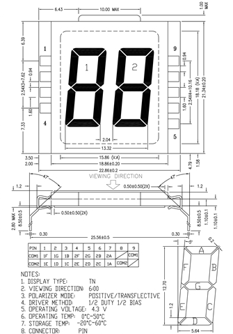

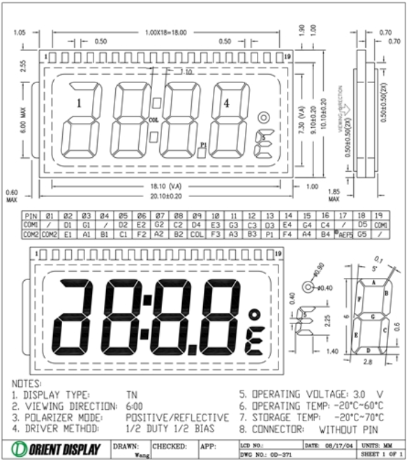

Eger hazir cip kullanilmayacaksa LCD display surmek bayagi alengirli bir konu.
Eger DC voltajla uyarirsaniz bir sure sonra kristaller donerek bellek etkisi olusur ve cihazi kapatsaniz bile silik sekilde segmentler gorunmeye baslar.
Bu nedenle lCD segment gozle hissedilmeyecek hizda bir duz polaritede bir ters polaritede ardisil olarak surekli polarite degistirtilerek surulur.
Fakat asil gicik konu segmentler ve ortak uclar matris halindedir ve matris asagidaki ornekten de gorulecegi uzere 7 segment led displaylerdeki gibi basit degildir.
