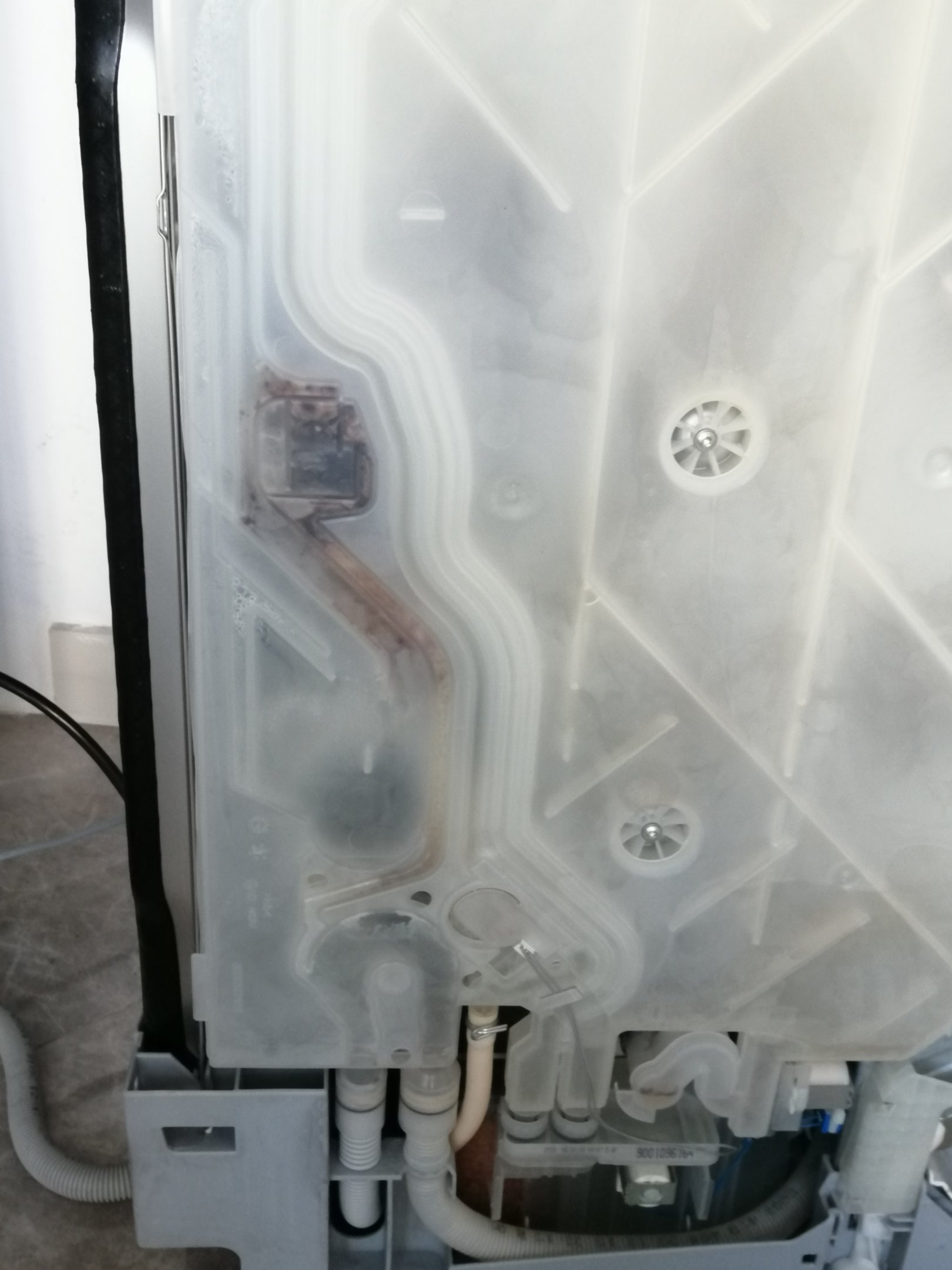

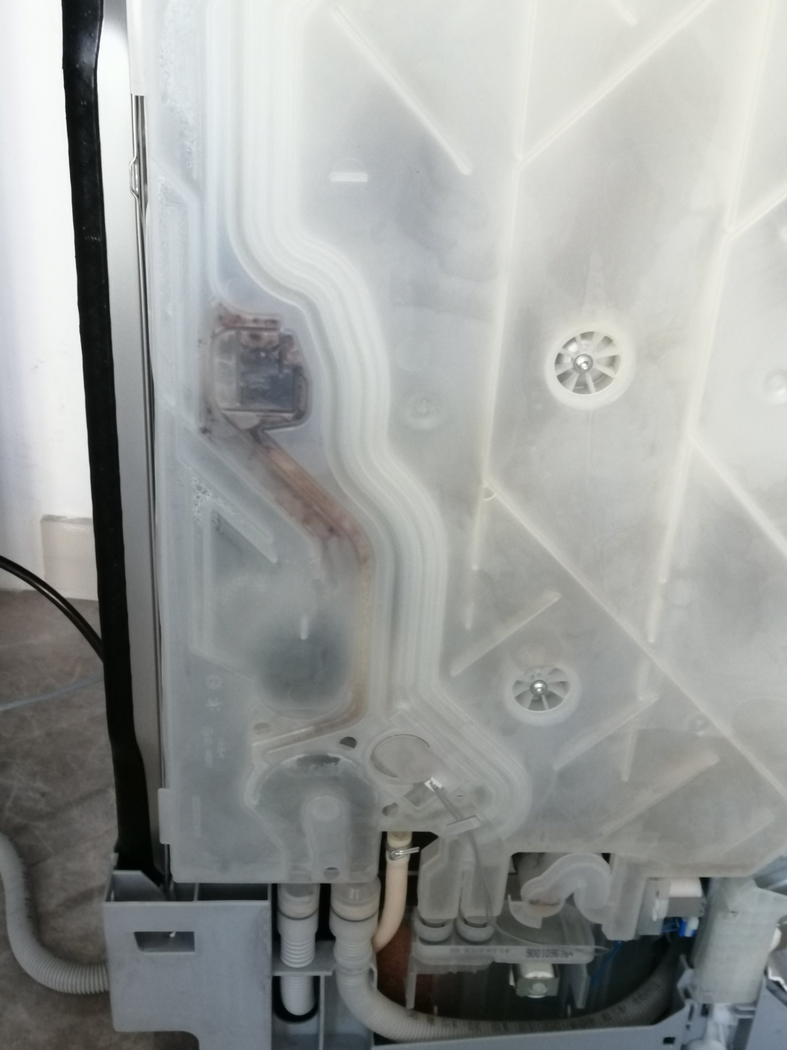

Yan tarafta bu kararmış yer nedir? Temizlemek gerekir mi?.
Son durum: Siyah bölgenin temizlenmesi gerekmediğine kanaat getirdim.
Oradan su geçmiyor. Suyun üzerindeki hava boşluğu gibi alan. Genleşme odacığı??
Makineyi eğerek dipteki suyu boşattım. E15 hatası düzeldi. Su nereden geldi, dışarıdan mı geldi bilmiyoruz.
Makinede E15 hatası çıktı. Sol tarafı açtım. Tavsiye edildiği gibi içindeki suyu boşalttım. Yan tarafta bu kararmış yer nedir? Temizlemek gerekir mi?. Orası kolay sökülür mü? Uygun torx tornavida var.
47997 eklentisine bak
E15 hatası tabanda kaçak su birikmesinin uyarısı sanırım.. orada bir köpük ve swiç var, su kaçağı birikirse makina bu ikazı yapıp durur ve boşaltmaya geçer..
