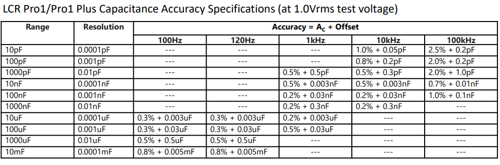

MY64 cihazın 2 nF. kademesinde, 1pF. ve katları halinde ölçüm yapabiliyorum.
0.4 mm. çaplı emaye telle 5 tur 5 mm. uzunlukda sarımda. cihaz 0 pF. gösterdi (1 pF. göstermediğine göre demekki gerçek ölçüm değeri 0,5 pF. altında olmalı.)
1.13 mm çaplı telle 3 tur 15 mm. uzunlukda sarımda. cihaz 2 pF. gösterdi (1,5 pF. üstünü 2 ye tamamlamış veya 2,5 pF. altınıda 2 ye tamamlamış olabilir)

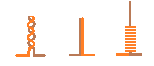

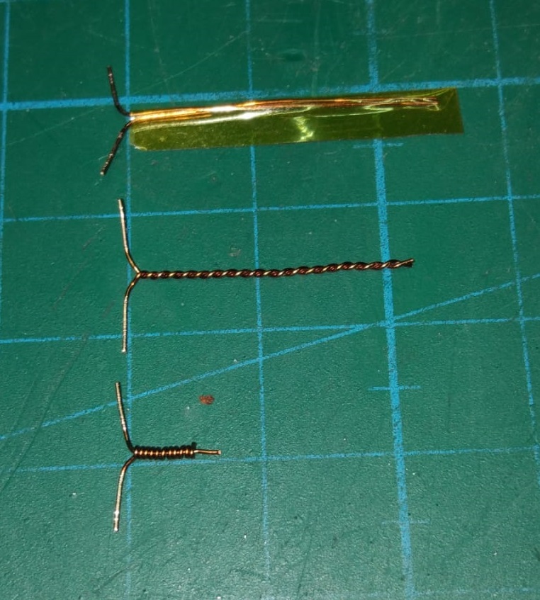

Ayni boyda 6 adet tel keselim. Tel boyu 3 cm mesela.
1) Iki telin 2.5 cm kismini yanyana yapistirip artan kisimlarini da yanlara acip kazisak
2) Iki telin 2.5 cm kismini olabildigince duzgun sekilde bursak, artan kisimlarini da yanlara acip kazisak
3) Iki telin birisinin etrafina diger teli duzgun sekilde yanyana sarsak, artan kisimlarini da yanlara acip kazisak
Olculen kapasiteler nasil olur?

Fotoda zemindeki kareler kac cm?
