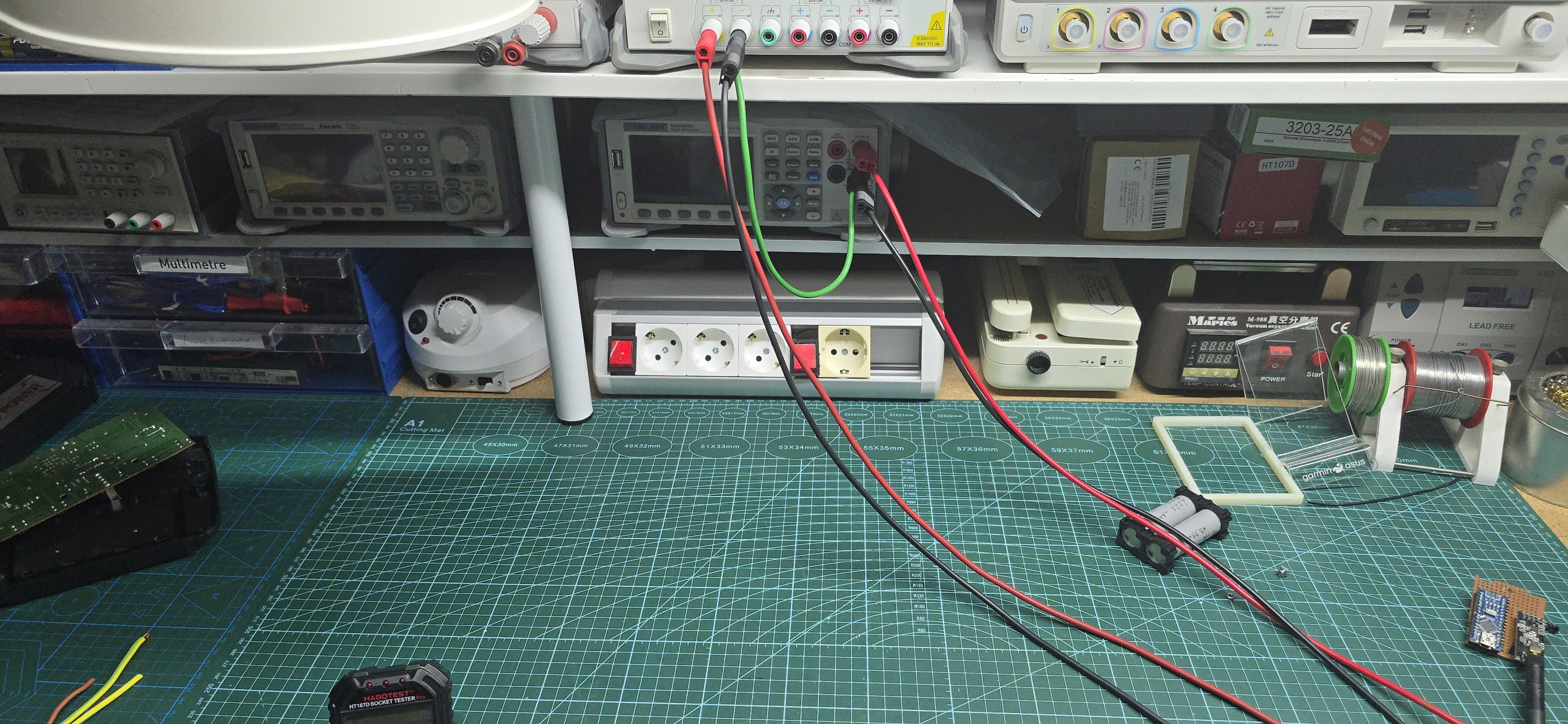

Uzun zamandır daha önceli yaptığım güç kulesinden çalışma masama şebeke ve izole hatları bir arada barındıran, düzenli bir priz sistemi yapmak istiyordum.
Marka olarak aklıma ilk gelen Legrand oldu. Kalite konusunda iyiler ama fiyat politikası gerçekten can sıkıcı. Karaköy’de bayisine uğradığımda ihtiyacım olabilecek modüller dahil fiyat aldım. Toplam 10.000 TL tuttu, iskonto sonrası 4.000 TL dediler. Bu şartlarda vazgeçtim. Ben böyle saçma oyunlardan hoşlanmıyorum.

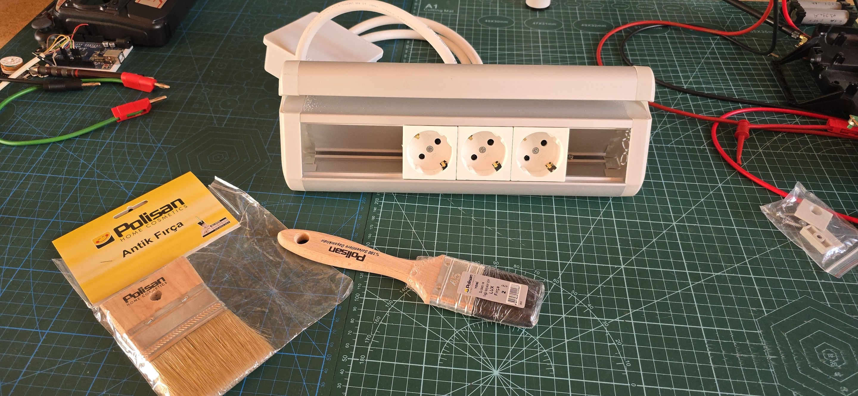

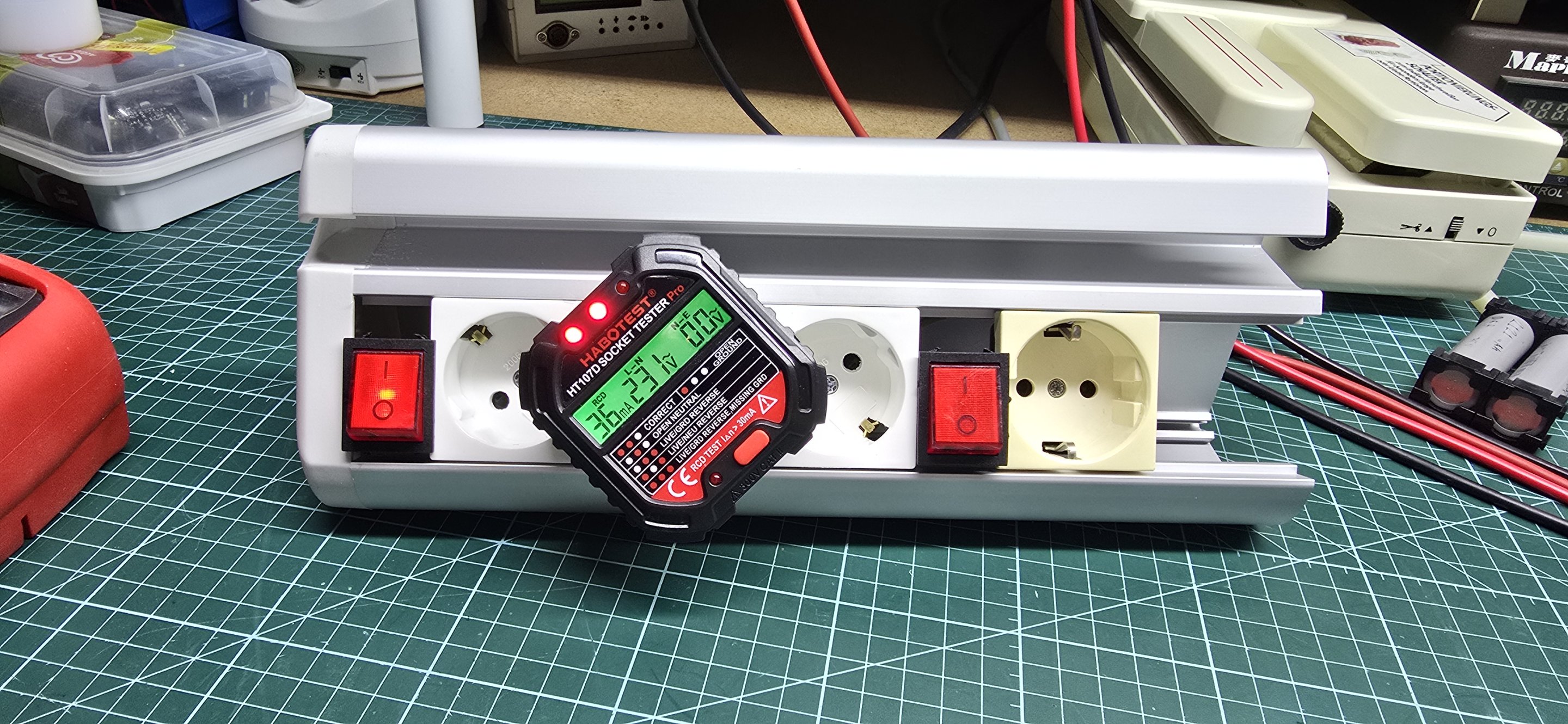

Bugünün ganimeti olarak bit pazarında 200 TL’ye aşağıdaki prizi buldum. Poşetinde sıfır ürün, tezgahta da 4-5 tane daha vardı. Basiretim bağlandı ve sadece bir tane aldım. Keşke daha fazla alsaydım, hepsi işime yarardı.

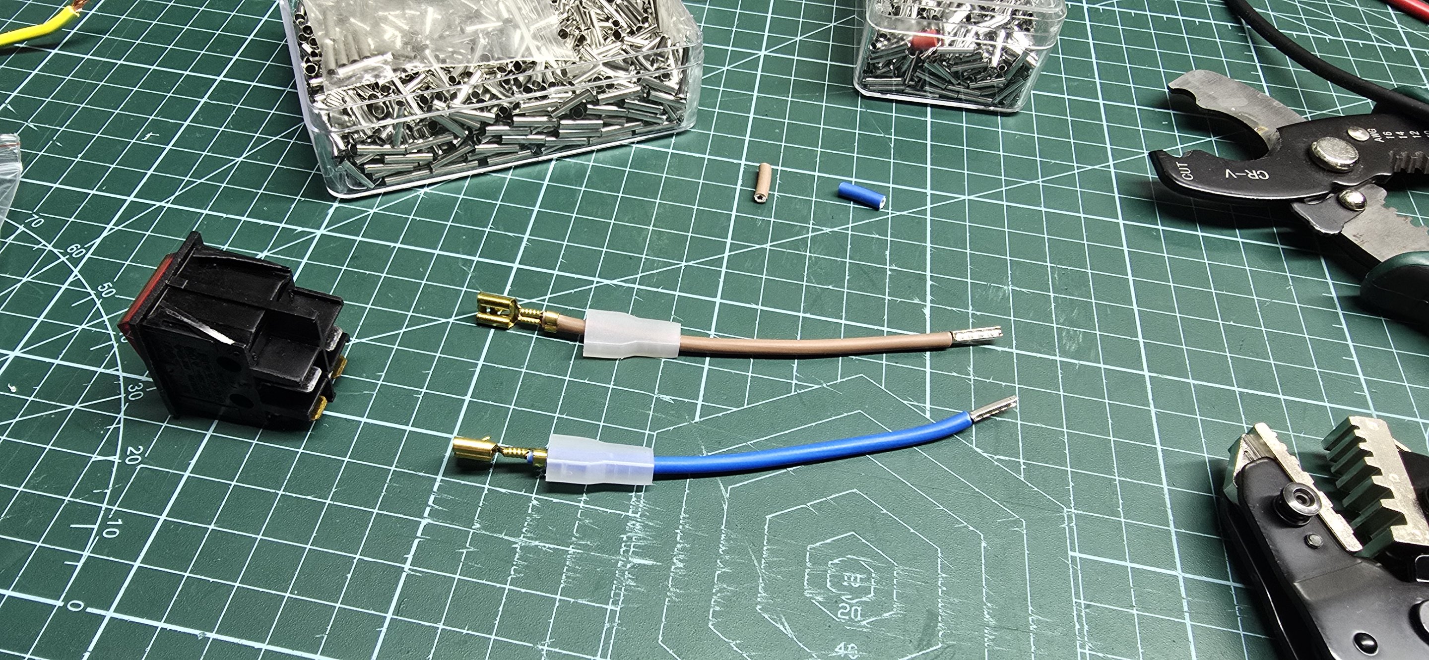

Neyse olan oldu. Aldığımın üzerinde 3’lü modül vardı. Evde de fazladan bir modül bulunuyordu. Bu prizler 45x45 ölçüsünde modüler yapıya sahip; ethernet, USB, anahtar gibi birçok farklı seçeneği mevcut.

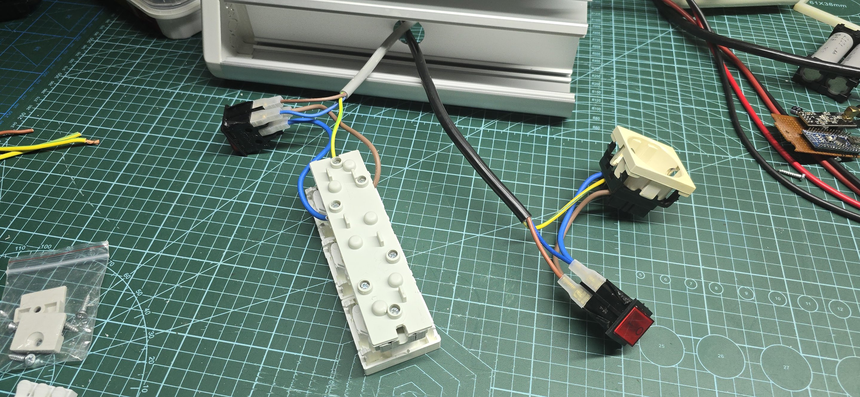

Masama güç kulesinden gelen izole hat, varyak çıkışı ve şebeke bağlantısını almak istiyordum. Hepsini ayrı ayrı anahtarlayabilirim. Ancak elimdeki priz şu an 6 modül yuvasına sahip olsa da üzerindeki modül 3’lü olduğu için istediğim düzen tam olarak mümkün olmadı. İleride izole hat için kullandığım rocker anahtarını kaldırıp yerine varyak çıkışını ekleyebilir ya da her hat için bir anahtar + priz kombinasyonu kurarak 3 hattı da masama taşıyabilirim.

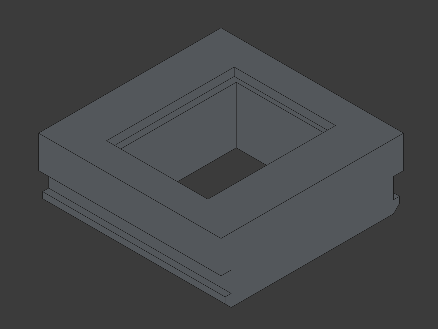

Şu an anahtarlar için yazıcıdan 45x45 alana uygun yuvalar basıyorum. Bittiğinde dosyalarını paylaşır resimleri de eklerim.

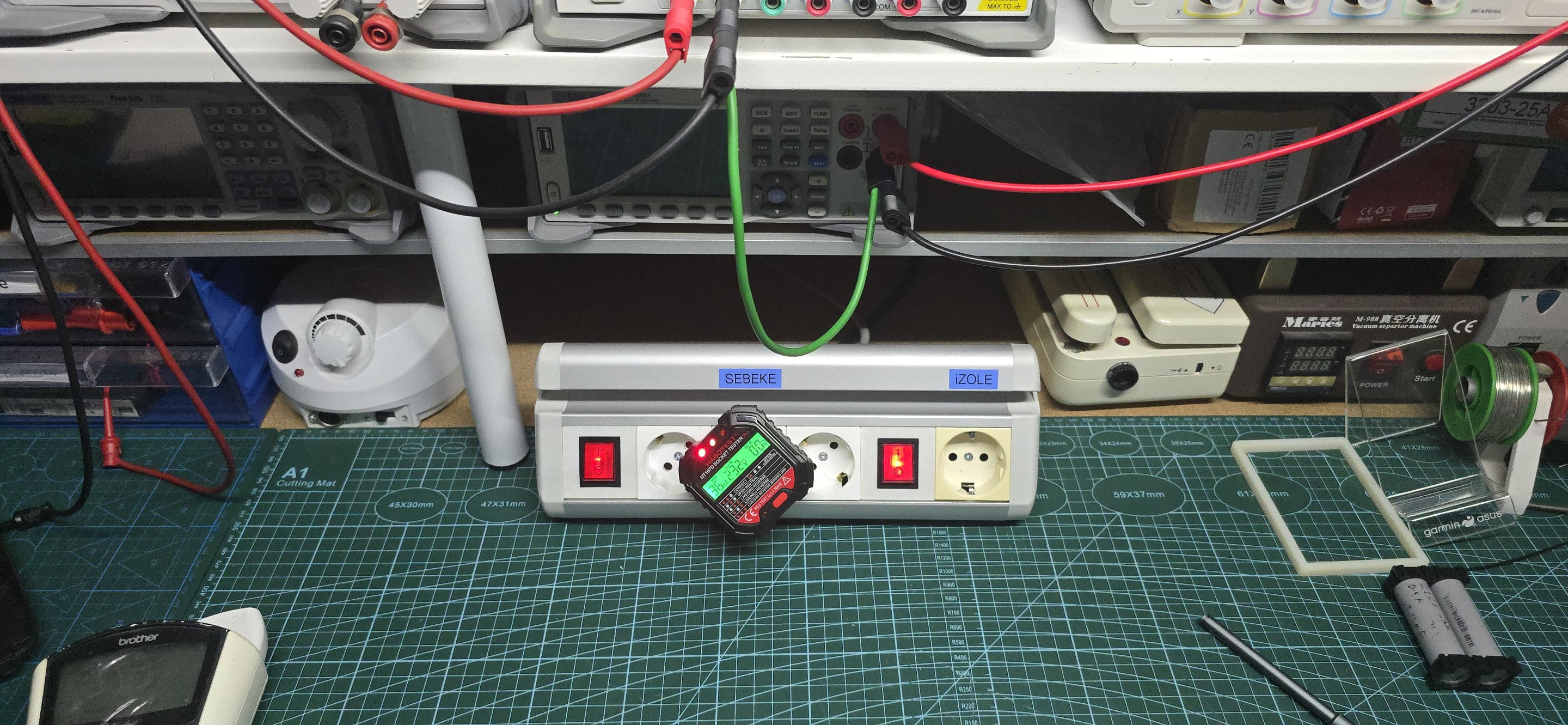

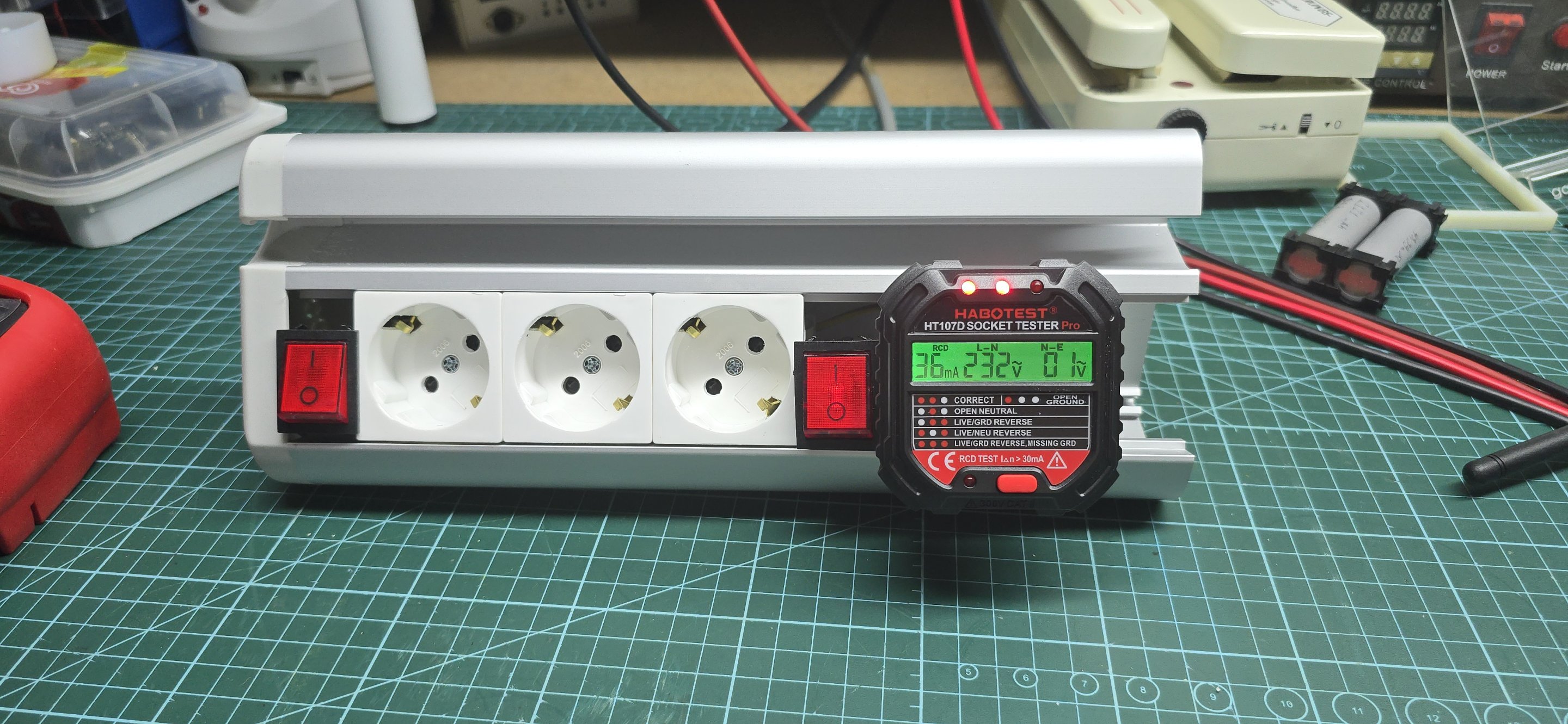

Şimdilik evdeki malzemelerle aşağıdaki kurulumu yapabildim:

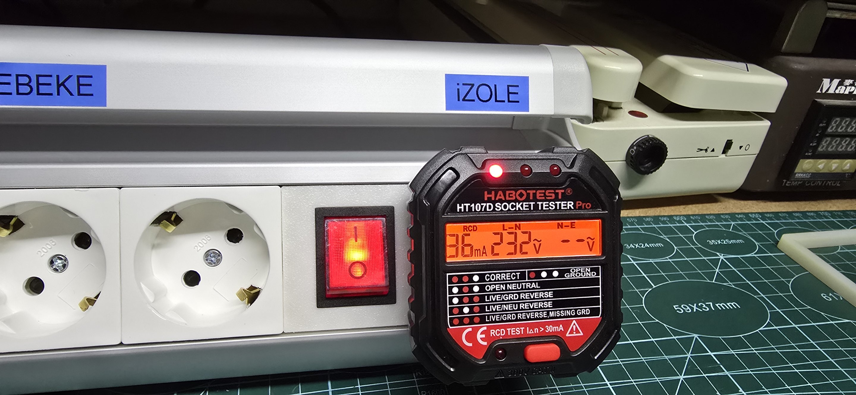

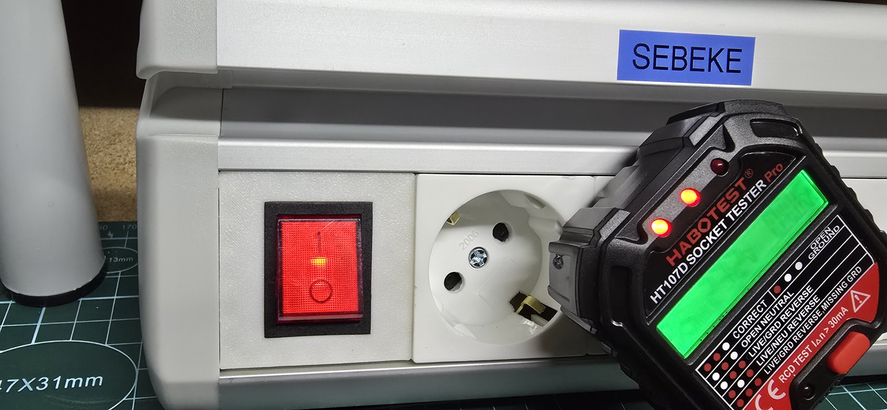

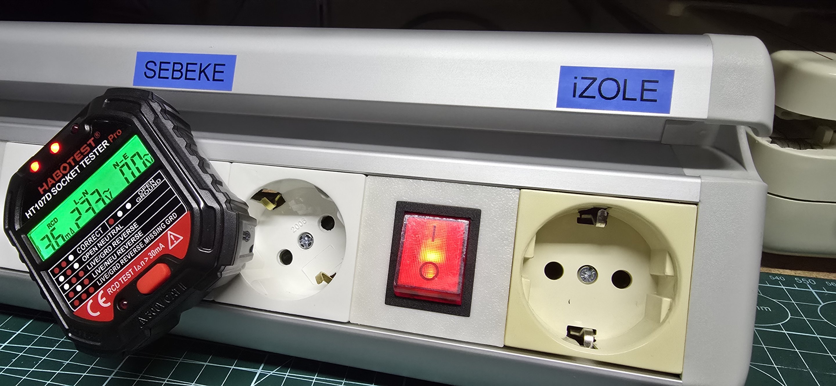

Anahtar için 3D yazıcı işi de bitti. Prizleri de etiketledim ve işi bitirdim.
FreeCAD benim için çok yeni sayıldığından saatlerce kavga ederek çizdiğim FreeCAD dosyasını da ekte bulabilirsiniz. Çıktı sorunsuz uyum sağladı ve anahtar da gömülü (çıkıntısız) oldu.
