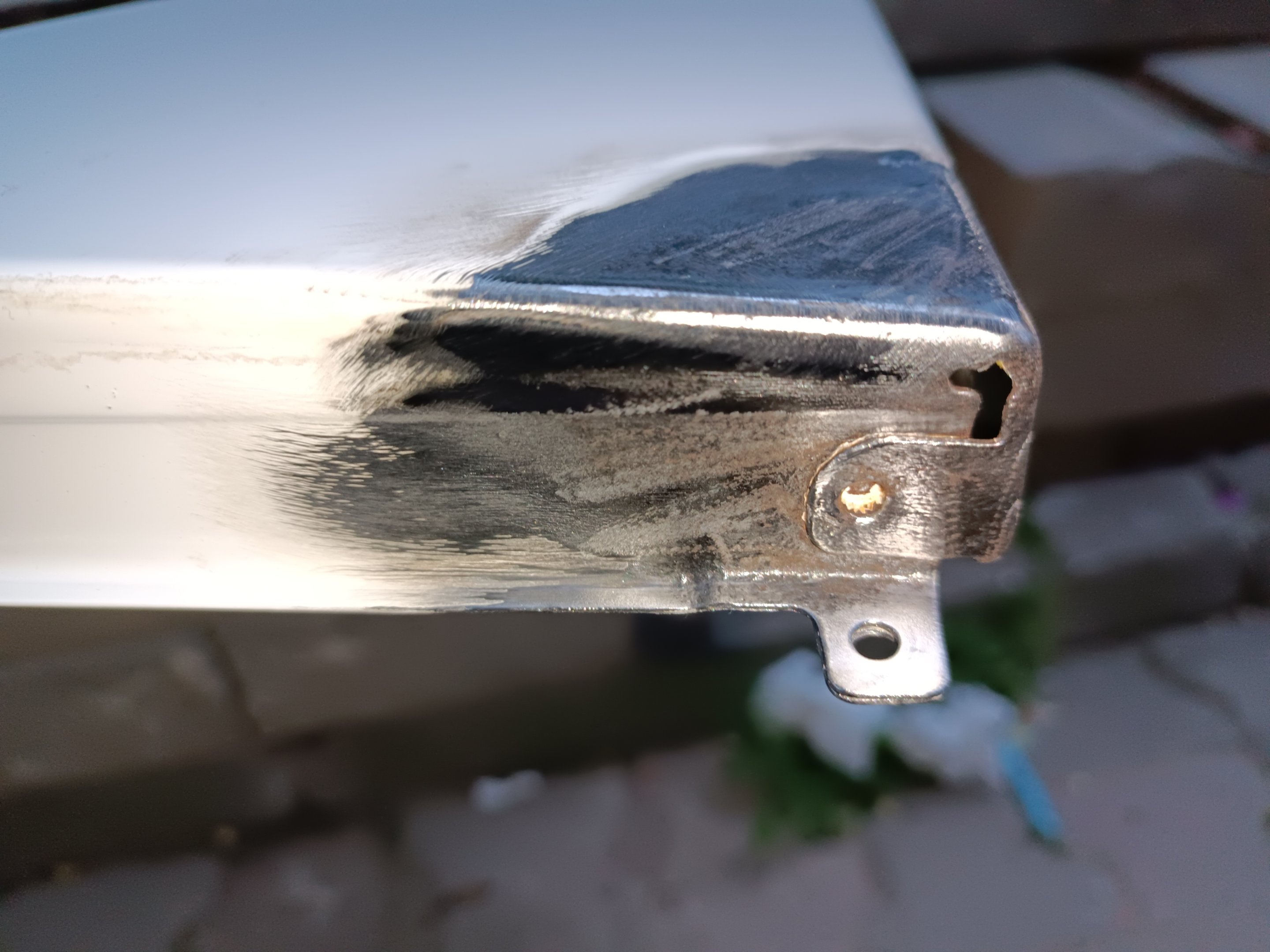

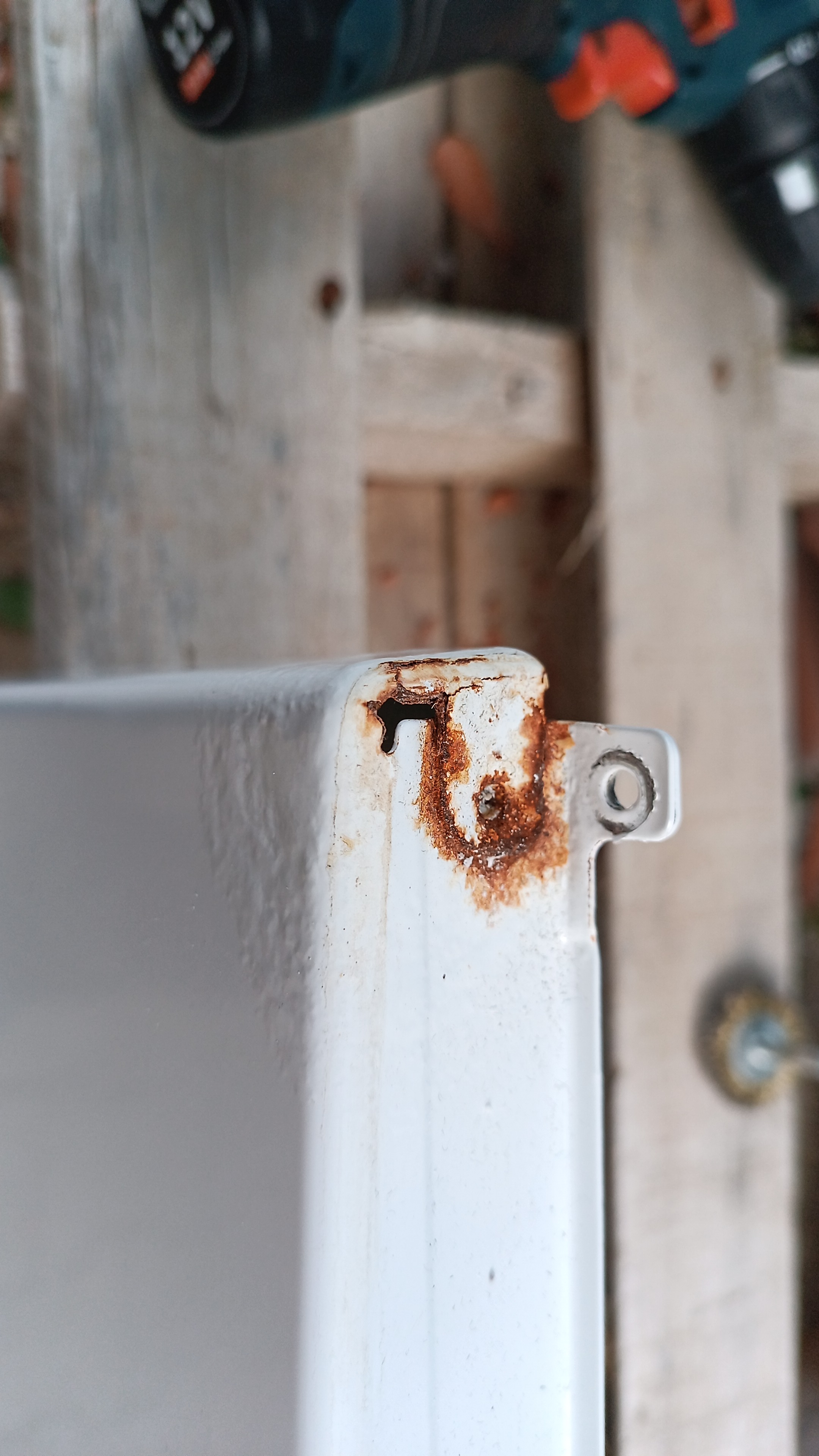

5 yıl önce aldığım Bosch marka çamaşır makinesi deterjan gözü kenarından boyada kabarma yapmaya başladı. İçişlerinin direktifi doğrultusunda ben de makineyi kızağa çekip tamire giriştim. Ön kapağı sökünce tamponu sökülmüş BMW gibi oldu.
Kapağı sökmek bayağı uğraştırdı. Heleki alta 3 tane vida koyan tasarımcının, onay veren mühendisin kulağı bayağı çınlamıştır.
Başta sıkıntı bu idi ama icebergin görünen kısmıymış.

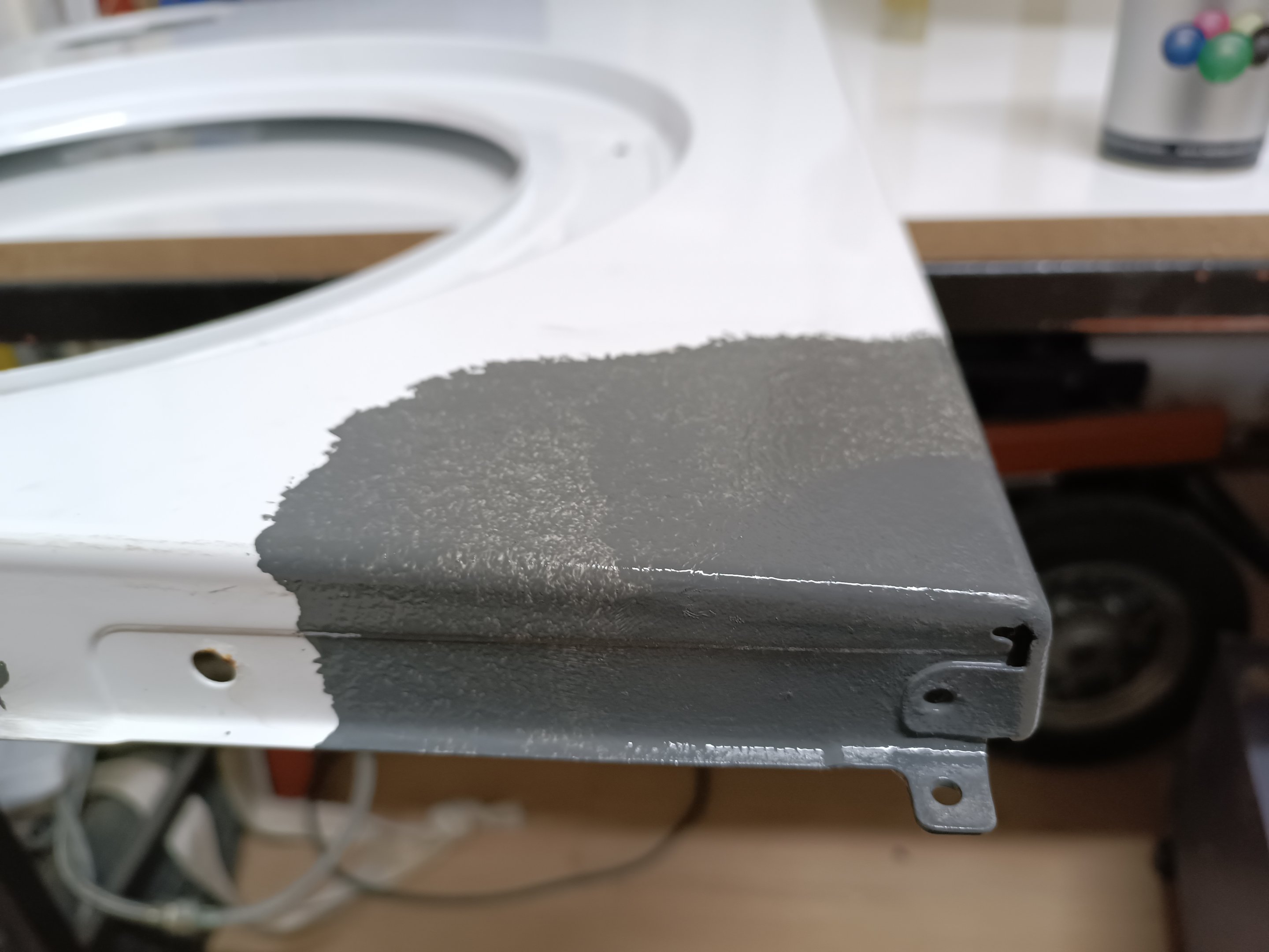

Biraz şefkat biraz zımpara ile temizleyebildiğim kadar temizledim. Kıvrımlı yüzey olduğu için iç tarafta küflü yerler kalmıştır.
Gece sıcak hava ile kurutup beyaz sprey boya ile üzerinden geçicem.

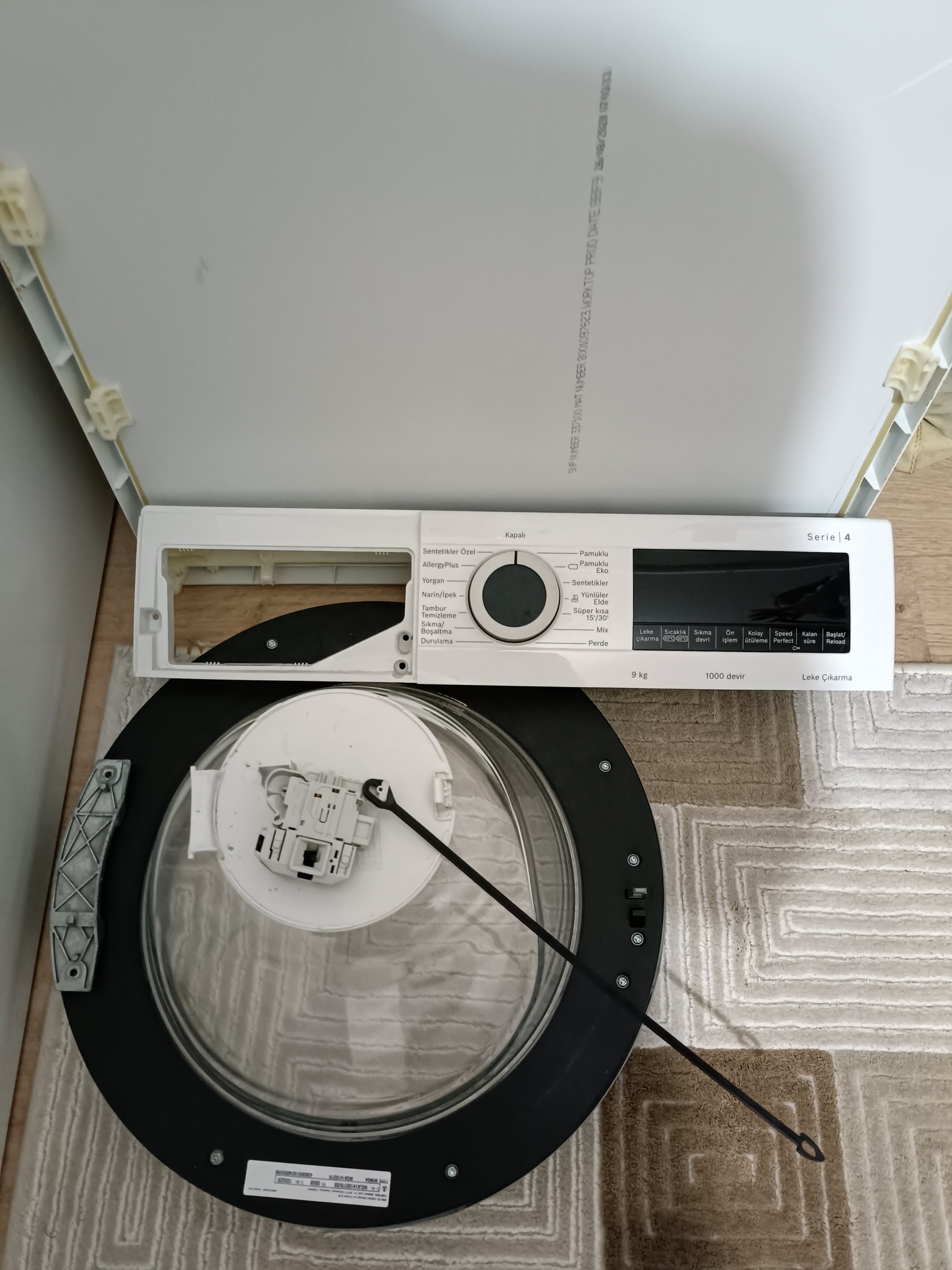

Kapak kilidi, kapak, kontrol kartı ve üst tabla. Emin değilim ama sanırım bu makinede fırçalı motor yerine bldc motora geçmişler. Çünkü kontrol kartında sadece 6 kablolu bir fiş mevcut. Başka birşey yok.
1. Rönesanstan sonraki makinelerde kontrol kartında motor sürücü triyak, rezistans için röle gibi komponentler bulunur. Bu kartta ise knob, dokunmatik ve buzzer dışında pek bir malzeme yok. Makine tabanına yakın yerde ayrı bir kontrol ünitesi var.

Üniversal motorun kendine has sesini duymuyorsanız bldc dir Hocam.

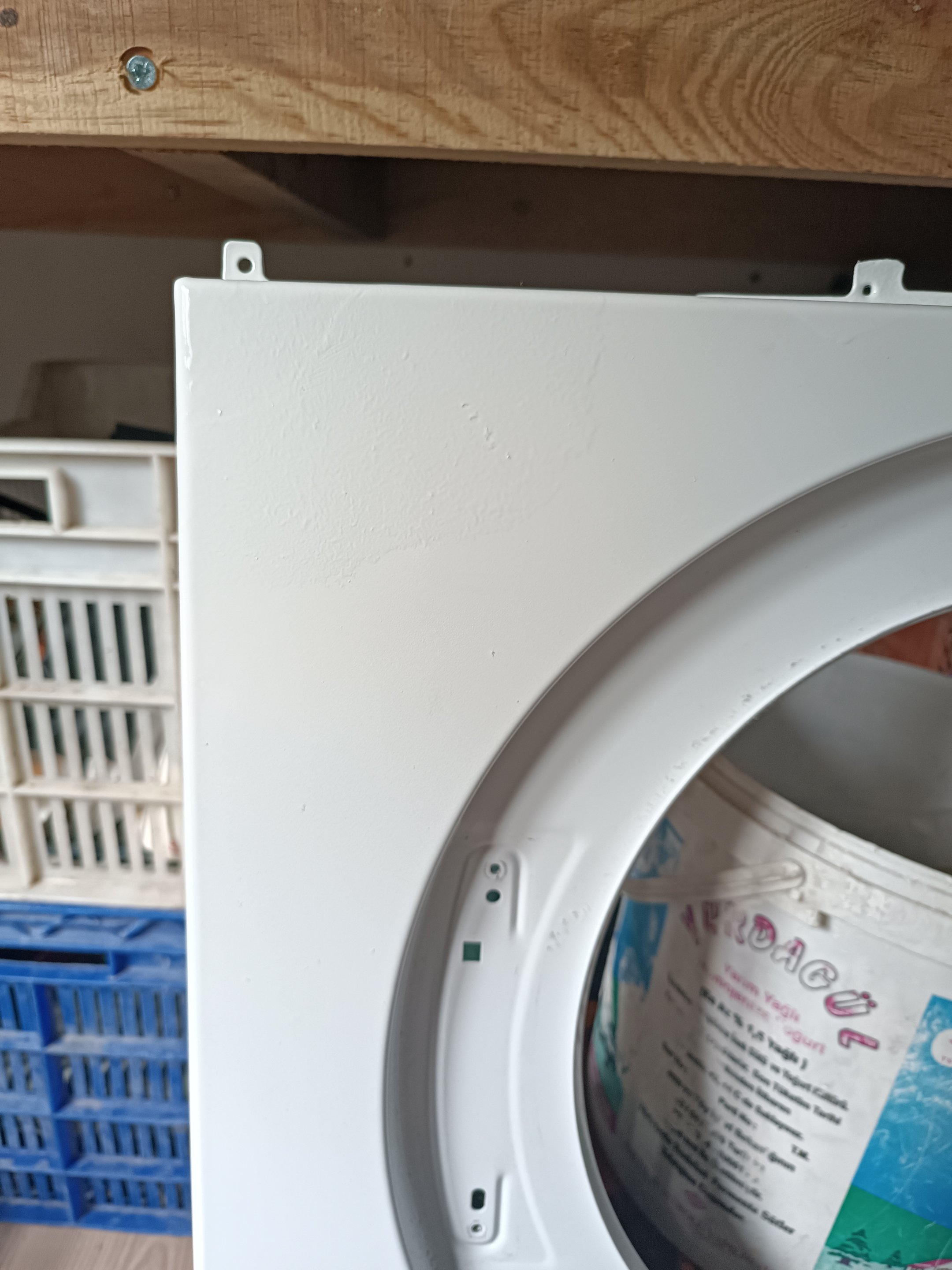

İkinci kat sprey boyayı uyguladım şimdi. Dikkatli bakınca belli oluyor ama ilk bakışta dikkat çekmiyor.
Bu haliyle iş görür.

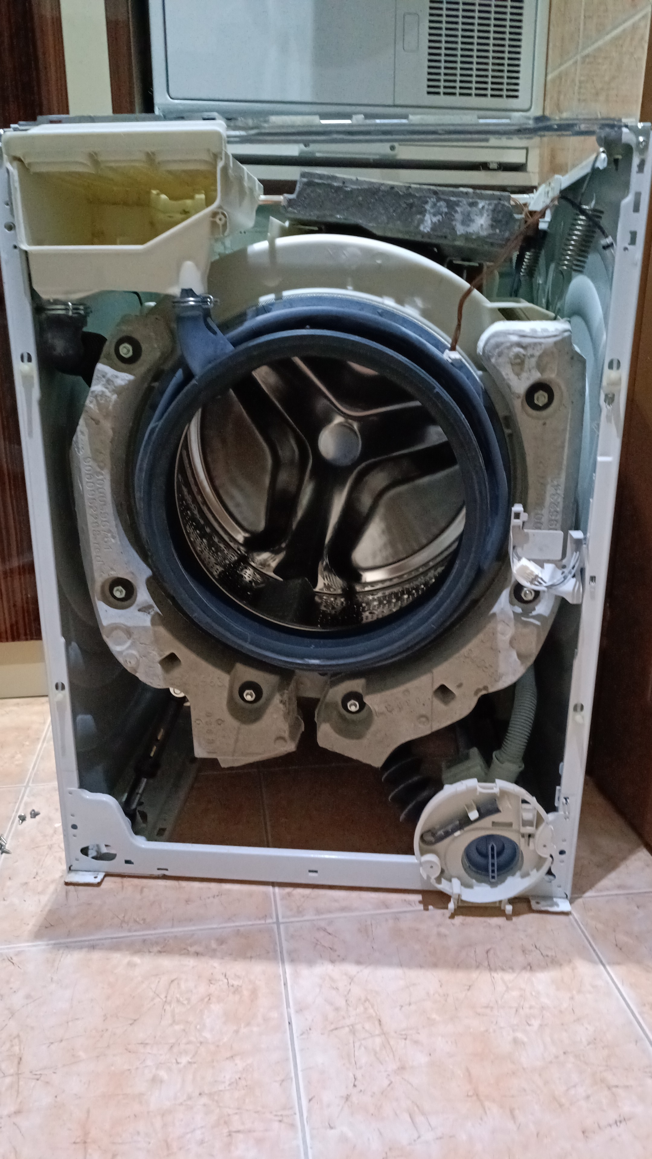

Makine inverter diye geçiyor ise bldc dir motor tamburun arkasında oluyor direkt kayış felan olmuyor yani makinenin arkasında kayiş kasnak altında motr görmüyorsanız bldc olma ihtimali yuksek
Kasnak var. Motor klasik şekilde altta ama çamaşır makinesi 9kg olduğu için motoru arkaya alıp tamburu kısaltma riskine girmemeiş olabilirler. Makineyi toplarken bakıcam tekrar.

Motora bakamadım ama klasik çamaşır makinesi motoruna göre oldukça minyon duruyor.

emin değilim ama sanırım makinenin motoru videodakinin aynısı. BLDC motor ama tambur arkasında değil. Kasnakla çalışıyor.
Bosch Serie 4. Bu mankine ile aynı.
