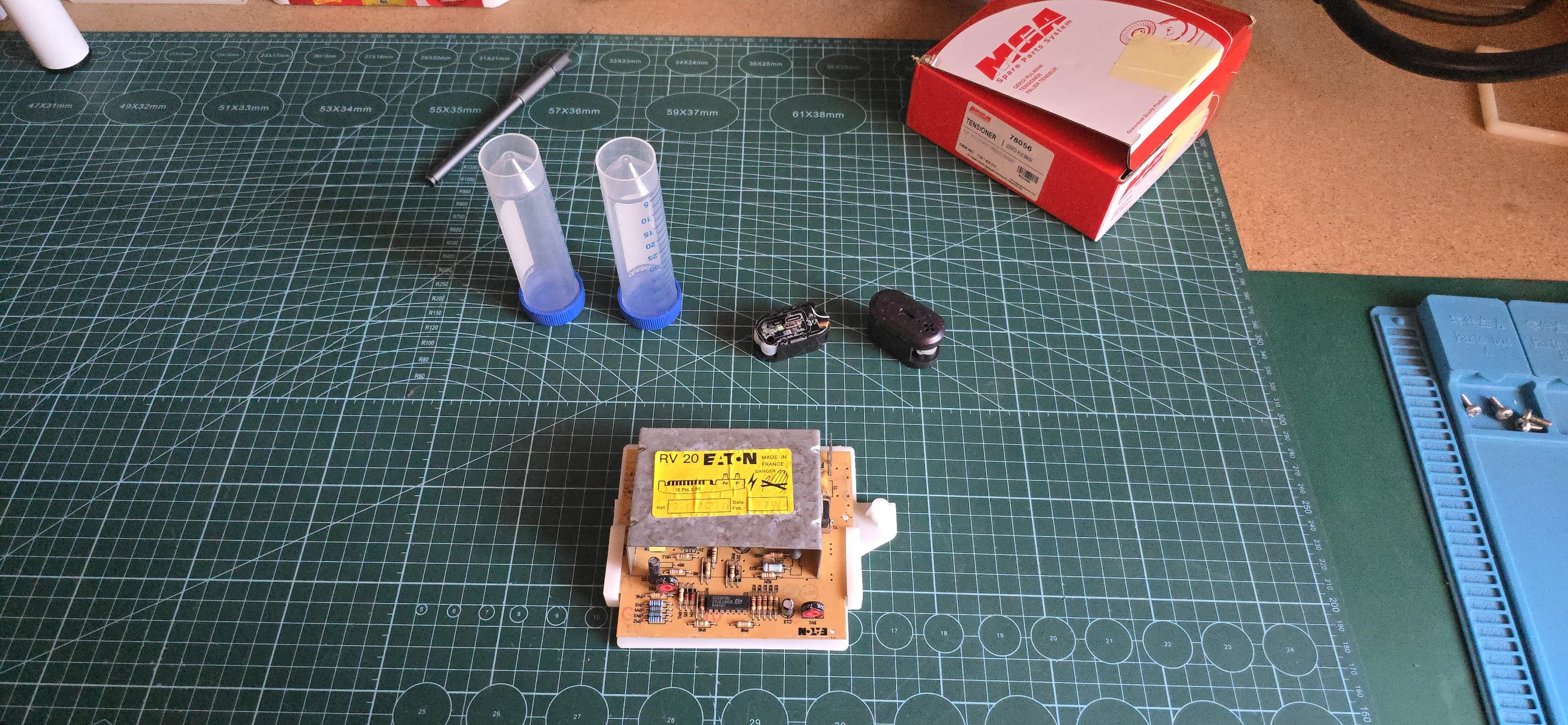

Aslında kendim bir kontrolcü yapmak istiyordum ama sevgili @fide sağolsun RV 20'ye denk gelince benim için ayırmış ve yanında birkaç hediye ile gönderdi.
Kargo bugün ulaştı, hemen bir temizlik yaptım ve şimdilik testlerime bununla devam edeceğim.
Şimdi RV20'nin bağlantılarını anlamaya çalışıyorum. İnternette bazı görsel ve videolar var ama açıklama yapmıyor. Şuraya şunu bağla tarzında bazı bilgiler var. 2000 öncesi bir ürün olduğu için Datasheet filan da bulamadım.
Üzerindeki isimlendirmeye göre bir tahmin yürüteceğim. Sırasıyla soldan sağa doğru "F, N, L, W, DIS, S1, S2, S3, S4, CD, TA, TA" olarak isimlendirilmiş. Benim atmasyon sonuçlarıma göre:

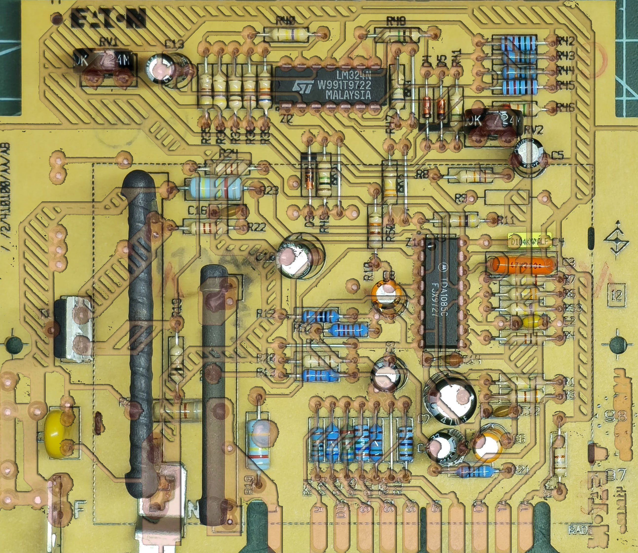

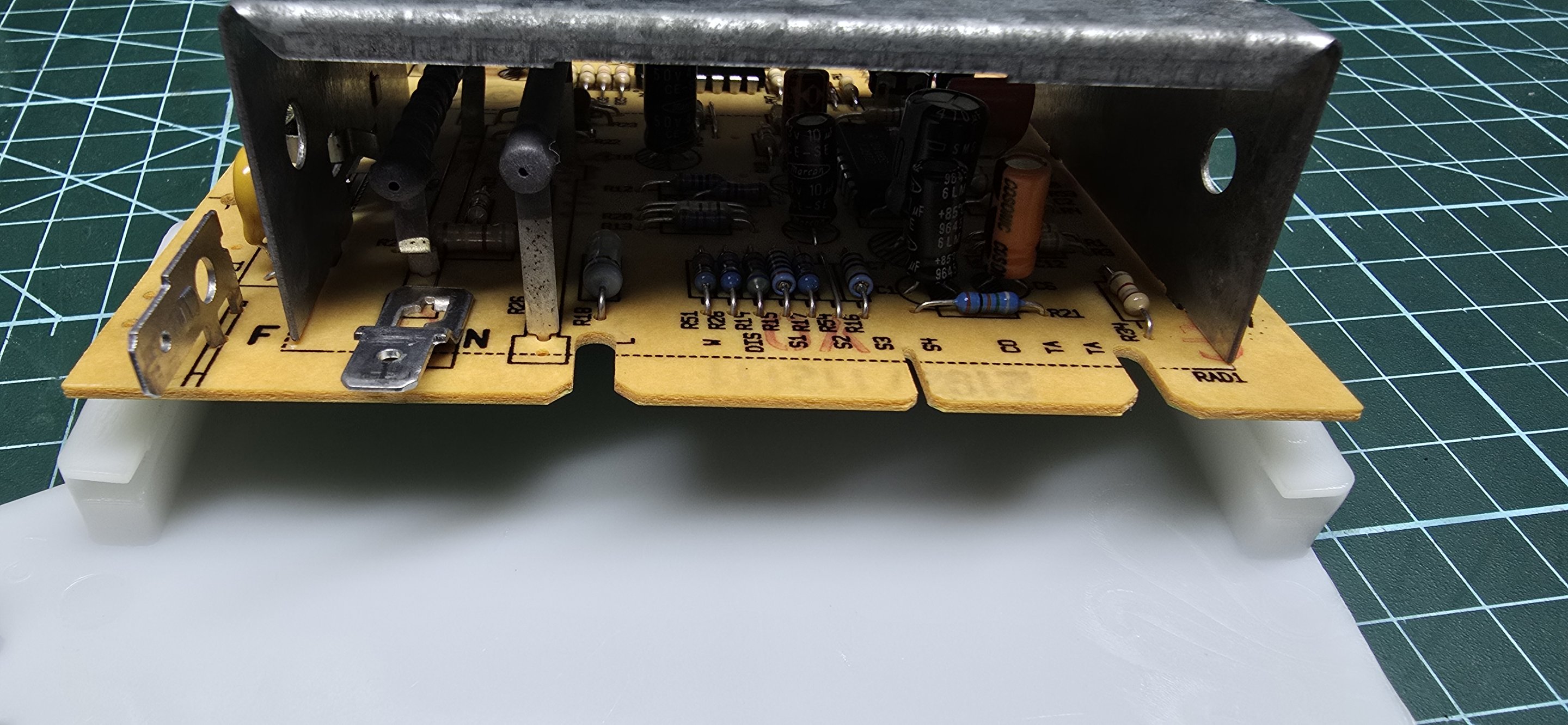

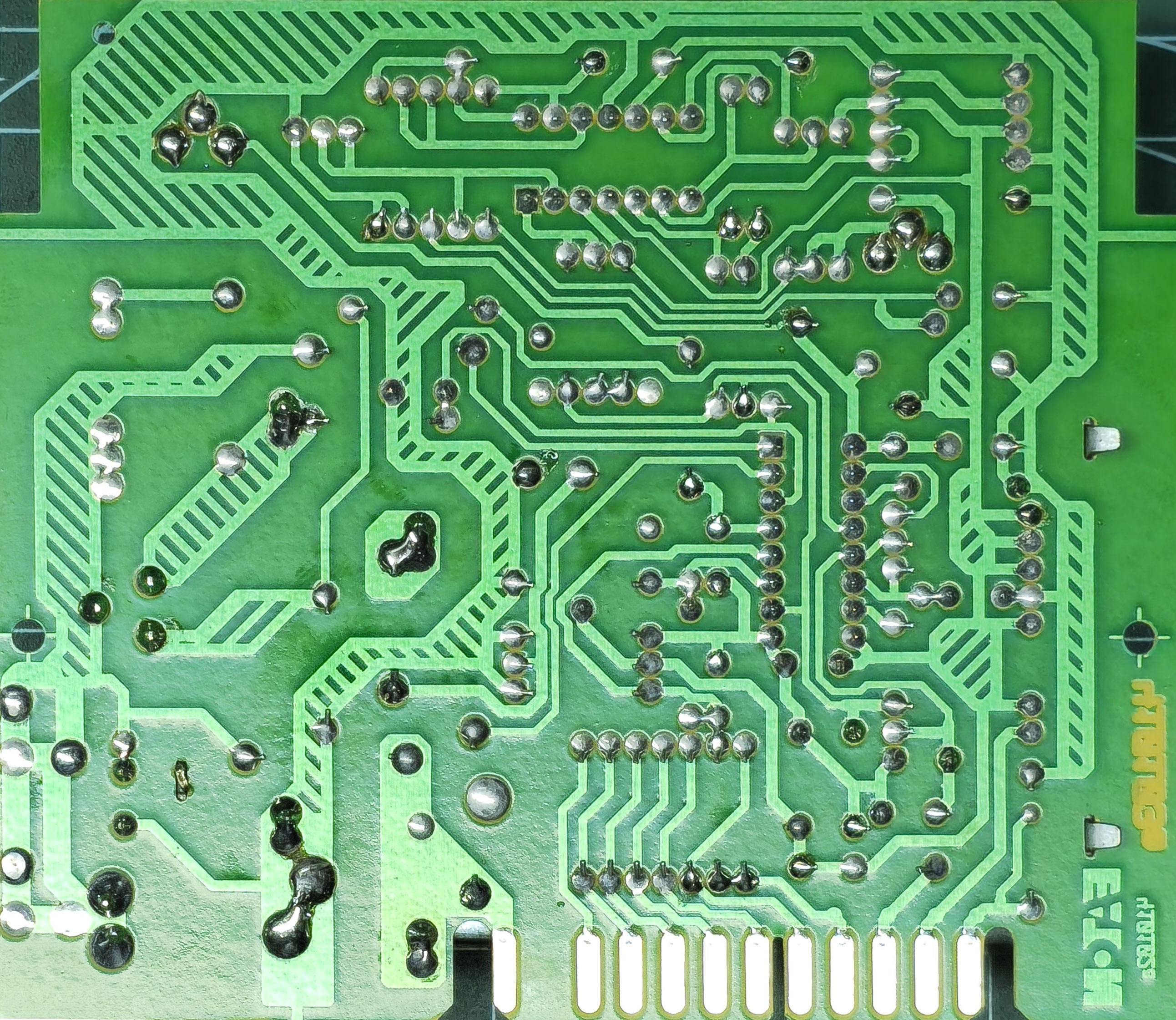

Kart üzerinde tersine mühendislik yapıp çıkışları doğrulamak istedim. Kartı biraz inceleyeceğim için fotoğrafladım ve rontgen gibi üst üste bindirip aşağıdaki görseli oluşturdum. Bu sayede tek bir görsel ile yolları takip etmek mümkün olacak. Hazır bu şekilde bir çalışma yapmışken hizalı görseli de paylaşıyorum.
Bir de aşağıdaki linki bırakıyorum. Burada aşağıdaki görsellerin üst üste binmiş daha net bir yol takibi mümkün.
Bugün RV20’yi biraz daha detaylı inceledim. Pin çıkışlarına bakınca W ve DIS pinlerinin aslında hız belirleyen direnç dizisinin içinde olduğunu fark ettim. Yani DIS’in “Disable” anlamına geldiğini düşündüğüm ilk tahminim doğru değilmiş.
Bu pinler de hızı ayarlayan direnç dizisinin bir parçası ve TDA1085C’nin 5 numaralı pinine ulaşıyor. O pin de “Set Speed” pini olarak görev yapıyor.

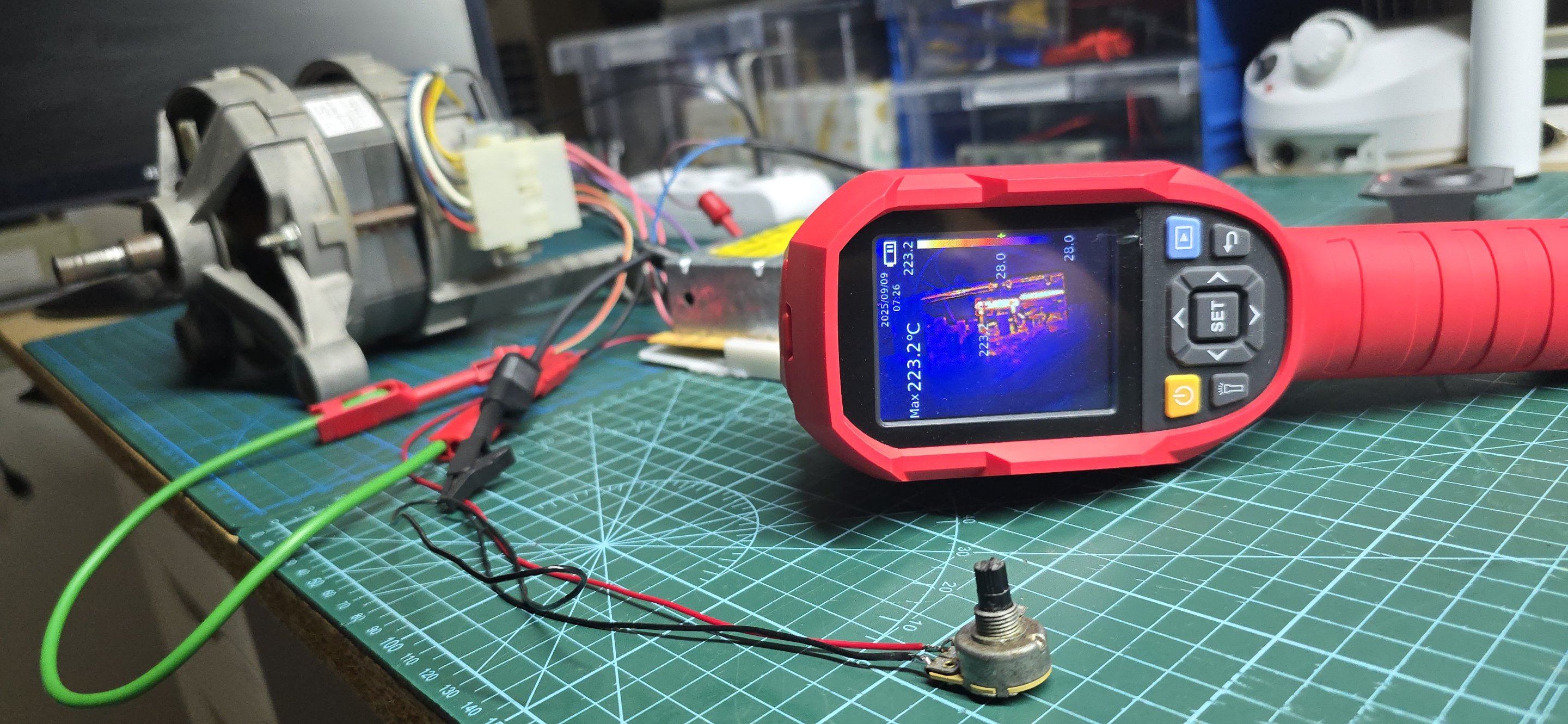

Fakat daha ilginç bir durumla karşılaştım: Şebeke gerilimi üzerindeki direnç 223 °C sıcaklığa ulaşıyor. Bana biraz fazla gibi geldi. Sizce bu değer normal midir, yoksa devrede başka bir sorun olabileceğinin işareti midir?
