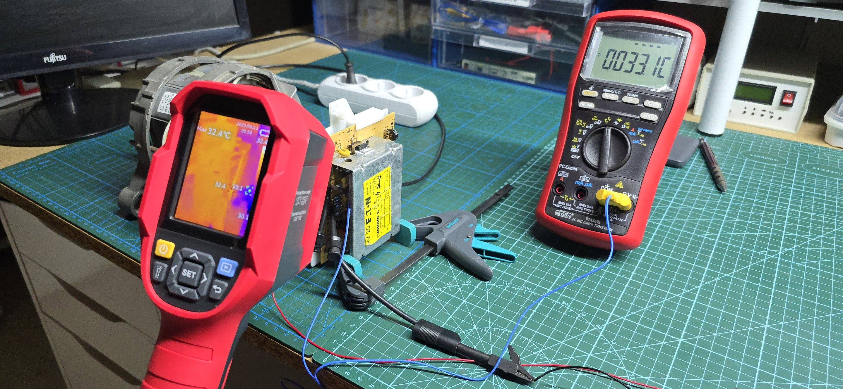

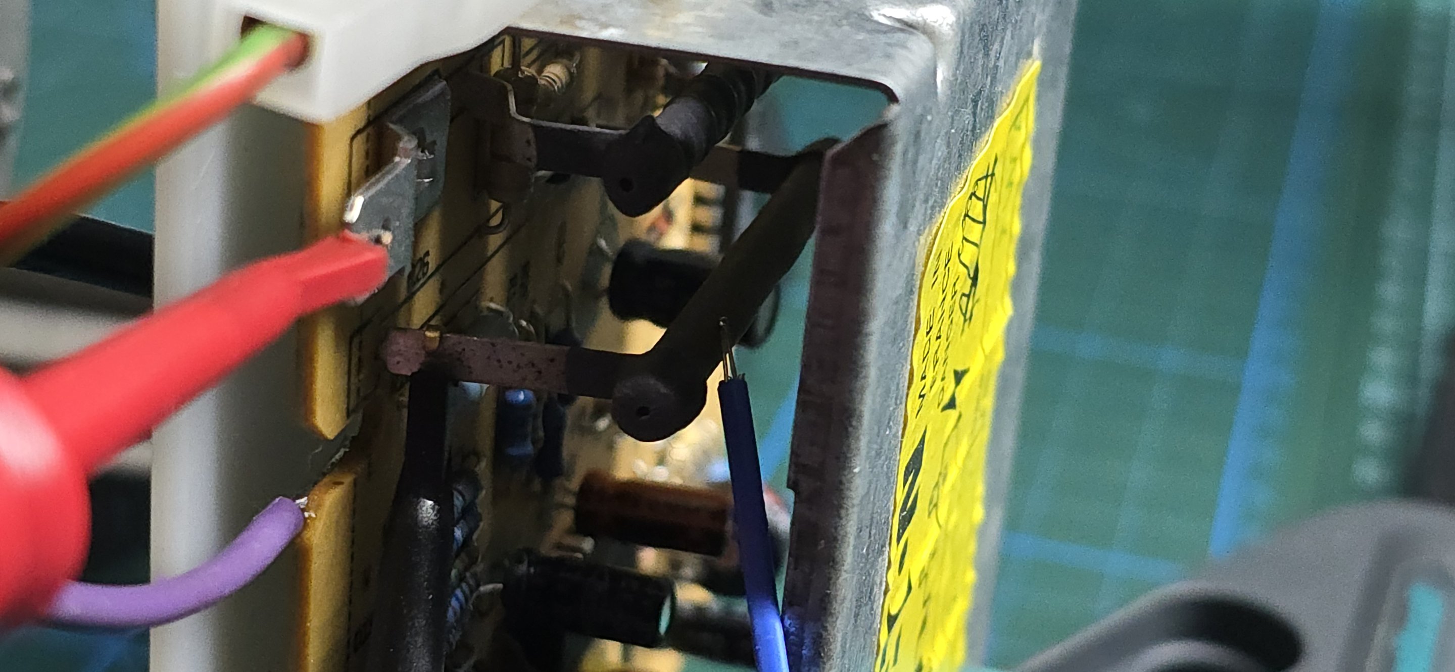

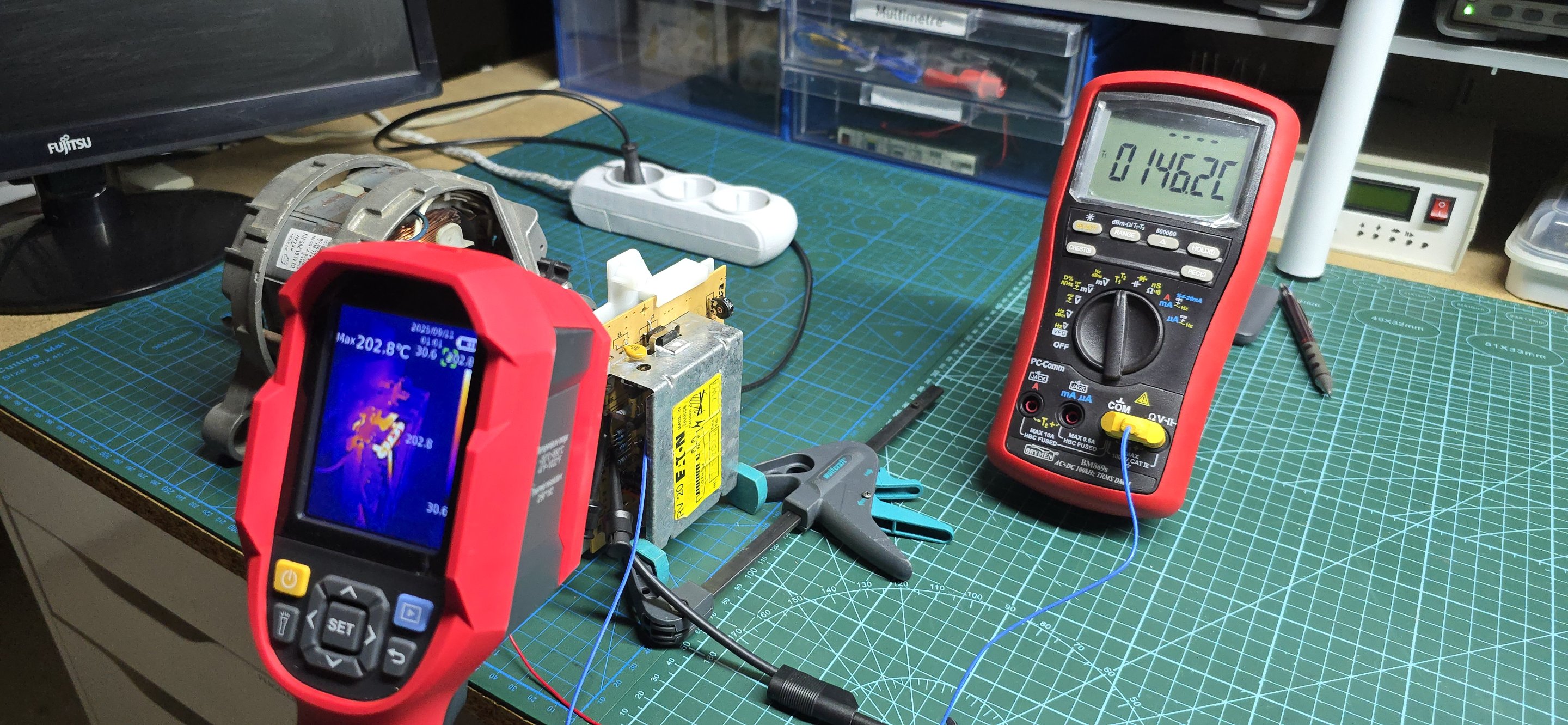

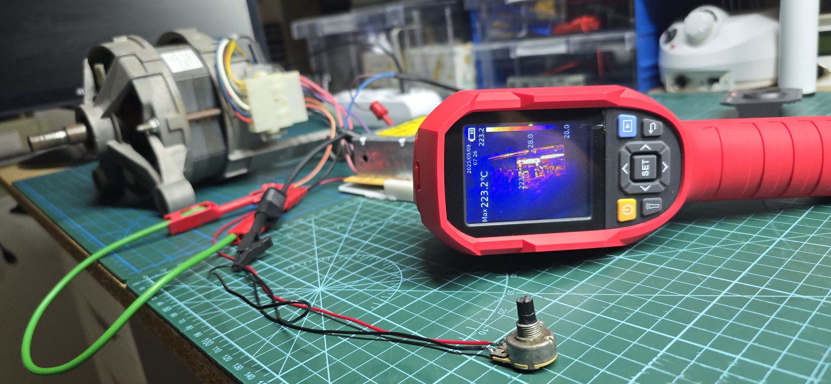

Fakat daha ilginç bir durumla karşılaştım: Şebeke gerilimi üzerindeki direnç 223 °C sıcaklığa ulaşıyor. Bana biraz fazla gibi geldi. Sizce bu değer normal midir, yoksa devrede başka bir sorun olabileceğinin işareti midir?

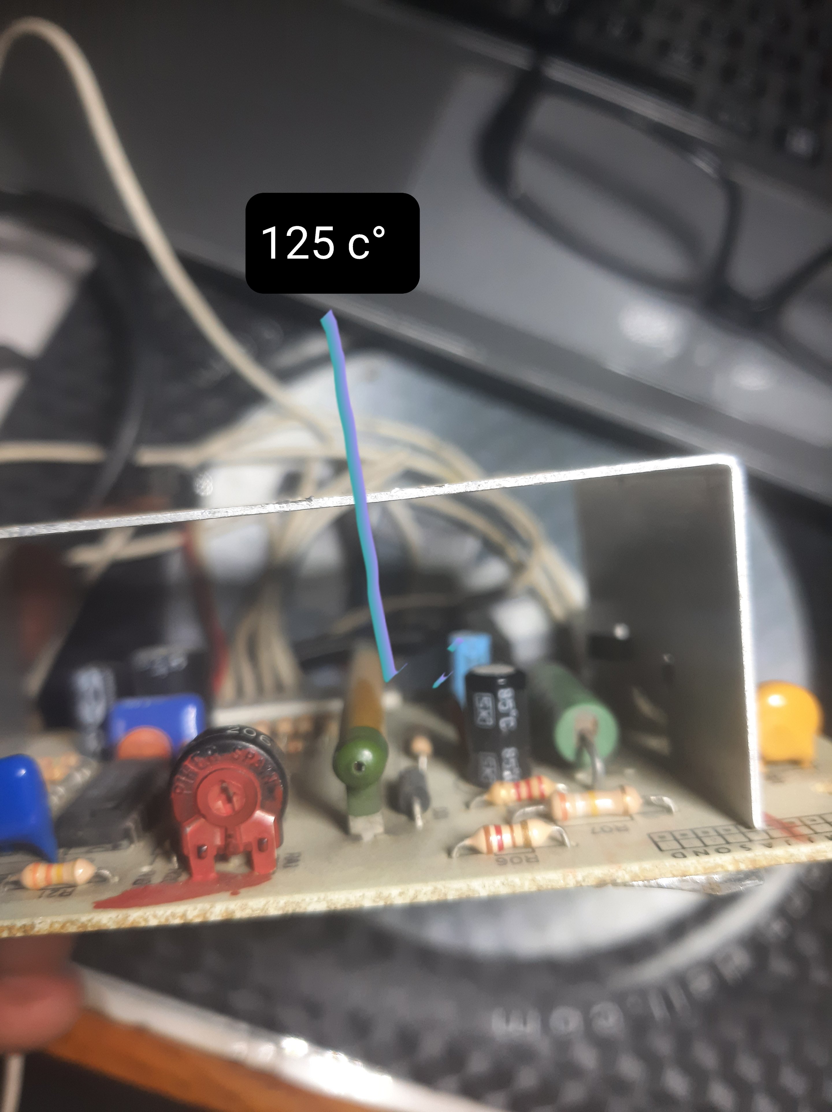

Bende çalışan cihaz var,oradaki taş direnc bayağı ısınıyor ölçer buraya yazarım.
Faz girişindeki 5.6k , tahminen 10w direnc 4000 rpm de 125 dereceye kadar ısınıyor, önceden eklediğim şemadan bakabilirsin.

Sıcaklığı bir de temaslı ölçmeyi deneyin.
farklı yayıcılık katsayıları olan malzemeler termali şaşırtabilir (max değerleri okumasını şaşırtırsa buna ben de şaşırırım :p )
Aklıma gelmişti; sıcaklık ölçümümün hatalı olup olmadığını kontrol ettim, bir sorun görünmüyor. Termokupl yeterince temas etmediği için termal kamerada yaklaşık 50 °C fark çıkıyor olabilir diye değerlendirdim. Motorun o sırada kaç devirle çalıştığını bilmiyorum ama benim senaryomda da ısınan parça girişteki 5,6 kΩ direnç.
