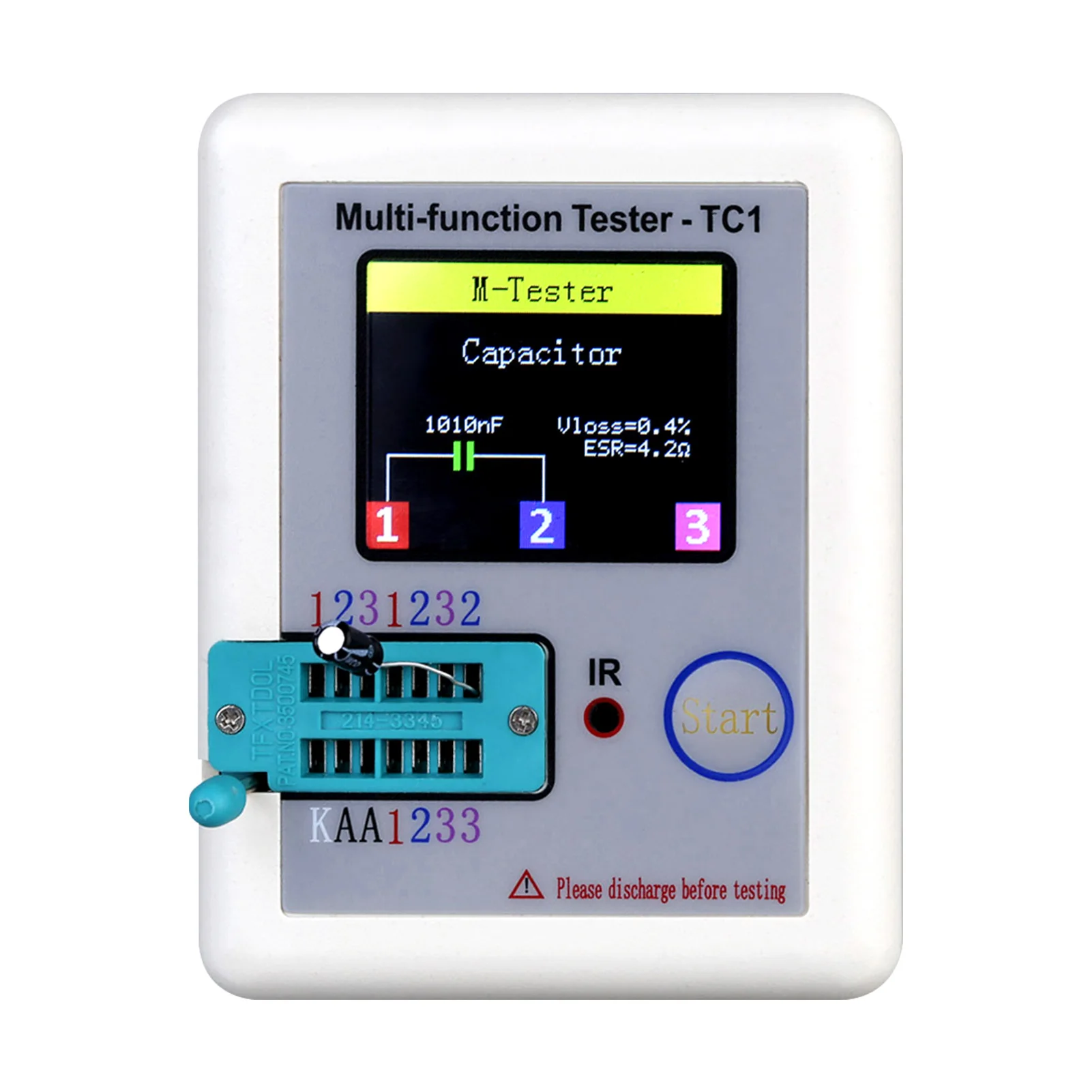

LCR-TC1 : 1805 Ω

LCR-TC1 disindakiler cop mu?
LCR-TC1 iki olcumdur sasirtiyor beni.
ya direnç tırtsa.
bi de akım ve gerilimle üzerine yürüsün mü? :neo1:
LCR-TC1 in uretim asamasinda kullanilan kalibrasyon cihaziyla, direnc i yapan firmanin kullandigi kalibrasyon cihazi ayni ise , LCR-TC1 hep dogru gostermis gibi olabilir, orjinalinde yanlis olcudur.
