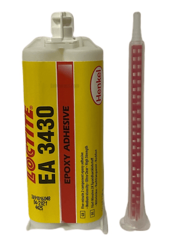

İki tane yan yana bitişik tüplerde satılan epoksi yapıştırıcılardan şimdiye kadar belki 5 tane almışımdır, hepsini de tam bitiremeden atmak zorunda kaldım, çünkü tüplerden dengeli bir şekilde yapıştırıcı kullanmak mümkün olmuyor. Tüpün birinden akış var, diğeri yok. En son aldığım yapıştırıcıda tüp pistonlarını ayırıp ayrı ayrı pompalıyorum mecbur, ama o da kullanışlı olmuyor.
İki bileşeni ayrı ayrı satılan ve iyi sonuç aldığınız bir epoksi yapıştırıcı var mı?

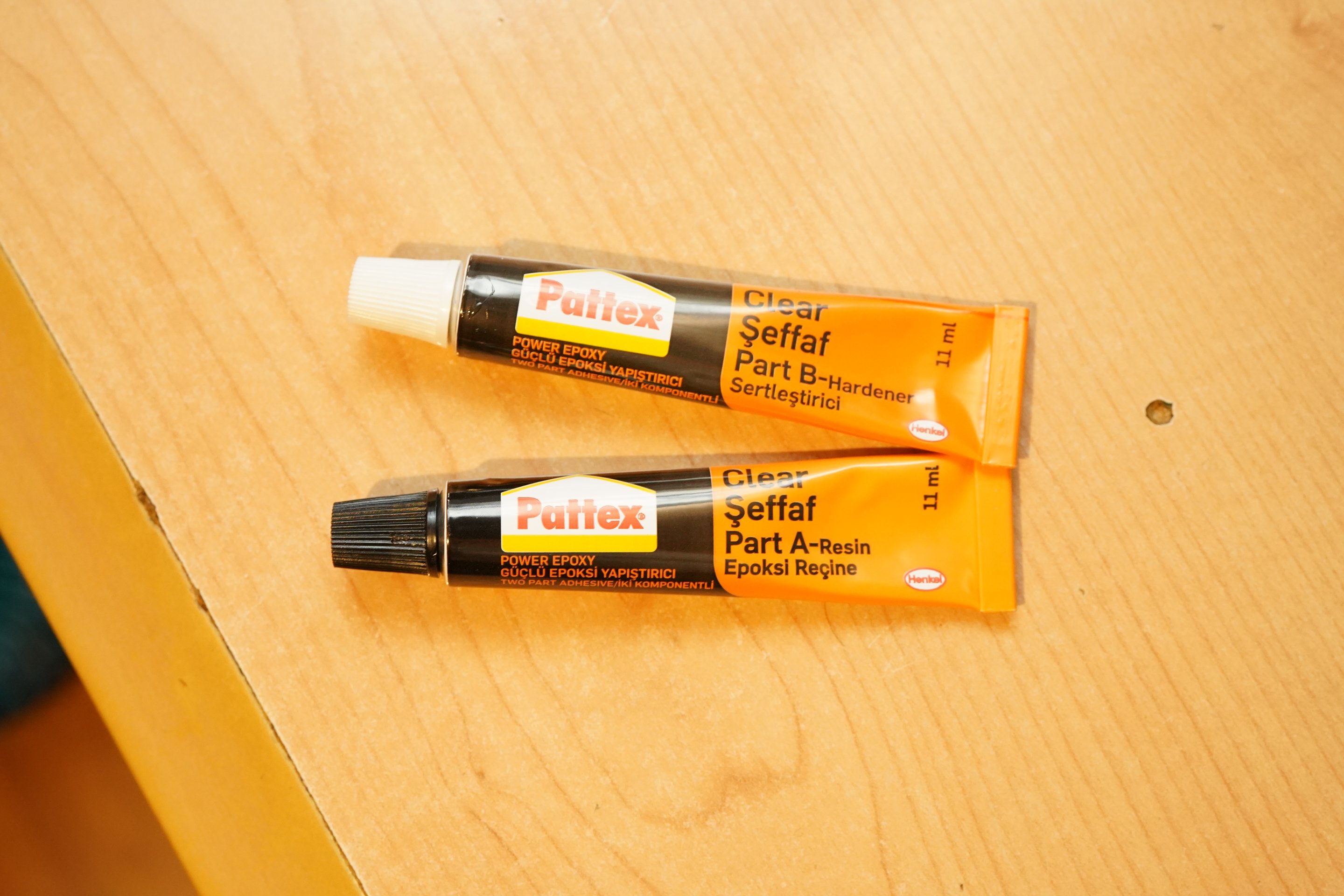

Bende şunundan var.
Çok hassas olmasada tartıda ihtiyacıma göre ayarlıyorum. Birinden 3gr koyuyorsam diğerini de üzerine 6gr'a tamamlıyorum. 10 yıldır bendeler. Ne bozuluyorlar nede kuruyorlar.

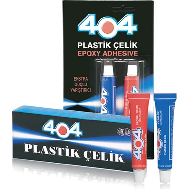

Ben en çok bunu kullanıyorum. İran yapıştırıcı diye de satılıyor. Metale iyi yapışıyor. tüplerdeki reçine 1'e 1 karıştırılıyor göz kararıyla yan yana sıkınca kolay denk getiriliyor miktarlar. Karışım çok iyi bulaşıyor yapıştırılacak yüzeylere ve akışkanlığını da 5 dakika civarında yitiriyor. 100 dereceye kadar yumuşamadığını gözlemledim yukarısını denemedim. Sanayide motor bölgesindeki tamiratlarda kullanıyorlar daha yüksek sıcaklığa da dayanıyordur. Bunun sevdiğim tarafı karışımın yüzey gerilimi yüksek, jel kıvamındayken dolgu için kullanıldığında kendini iyi toparlıyor. Geçenlerde power kablonun fişini 90 derece yapmak için kullanmıştım.

Bu ucuz epoxylerden ben de almıştım. Sıcaklığa dayanmıyorlar, 60 C üzerinde yumuşamaya başlıyorlar. Sonra birkaç satıcıya sordum kimi bilmiyordu sattığı malı kimi de yumuşayacağını söylüyordu. Teyid etmek lazım.
