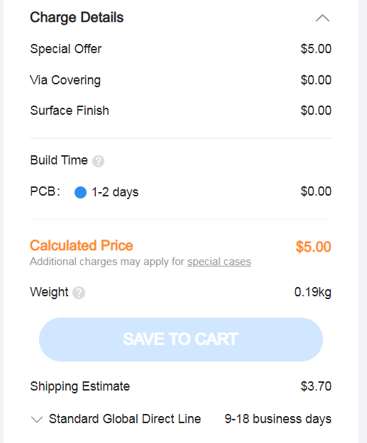

Çok kaba bir hesapla;
JBC KOL ==> 1376
PICO ==> 103
ALTINKAYA KUTU ==> 60
OLED ==> 75
PCB/JLC ==> 2$+9$+GÜMRUK NE VURURSA
12/24 SMPS ==> 250
2114
Diğer ıvır zıvırı'da ekleyince 2500 diyebiliriz tabii uç dahil değil buna.
Kutuyu 3 boyutlu yazıcısı olan arkadaşım var ona yaptırsak daha ucuz olurmu birde listede ekran yok sanırım pc bağlantısıda bence olabilir boyut televizyon kadar olmıcak sonuçta hakkını veren bi makine yapmakta fayda var die düşünüyorum
50 x 50 mm
10 adet
2 katman
KARGO+ÜRETİM 8.70$
Gümrük de 4 dolar yapışytırsa 12.70$ mal edebiliyoruz pcb'yi
