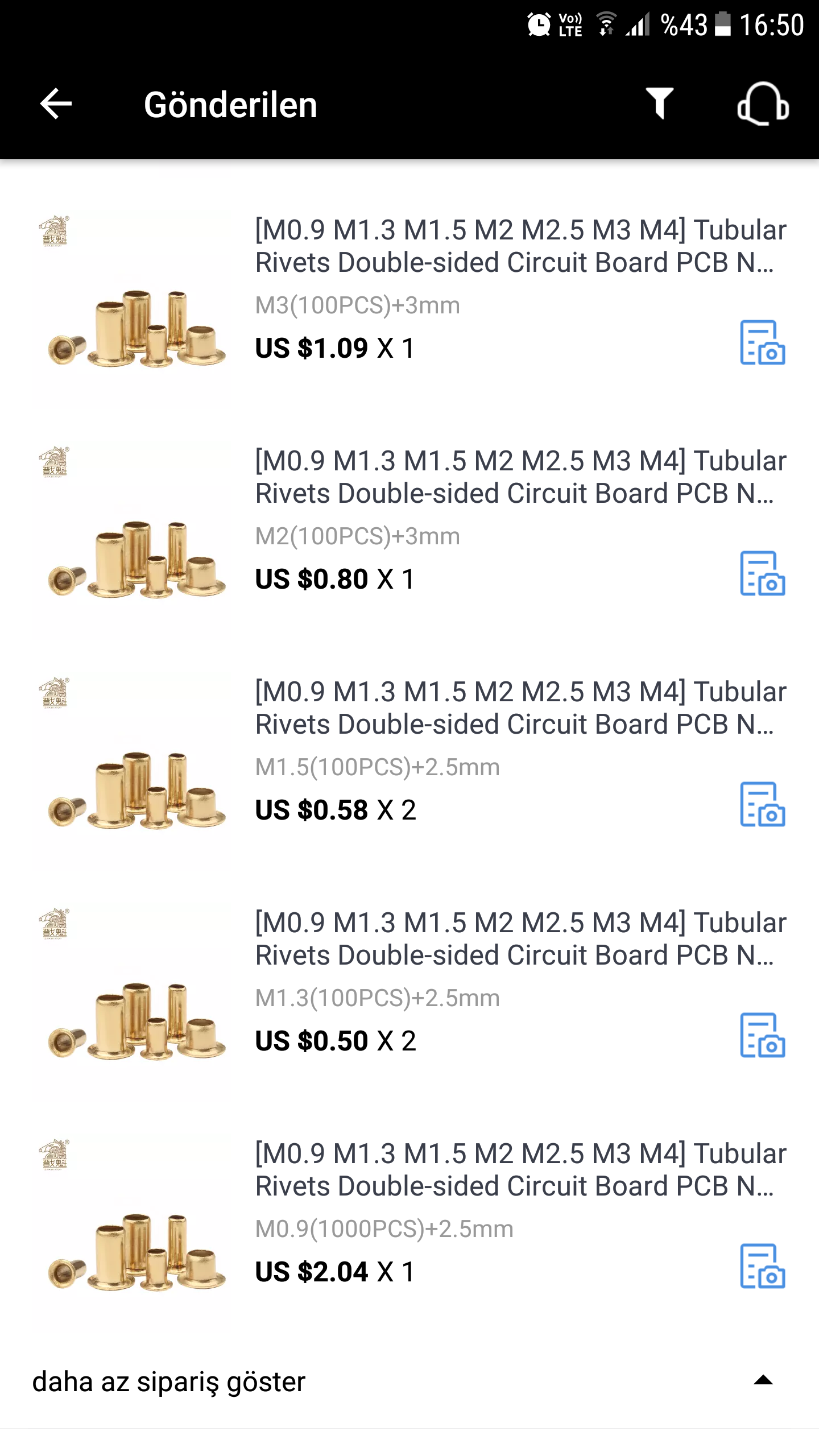

Başka alternatifim olmadığı için Aliexpress den başka bir satıcıda tekrar şansımı denedim. İndirimde vardı. Aldım. Umarım bir sorun çıkmaz.
0.9 olması lazım abi. Diğerlerini laf olsun diye aldım zaten. 0.9 olmaz mı? İlanda pcb perçin yazıyor
0.4 mm olan en çok lazım olur. Büyük geçişler bir şekilde hallediliyor, küçükler için bir çözüm üretmek lazım.

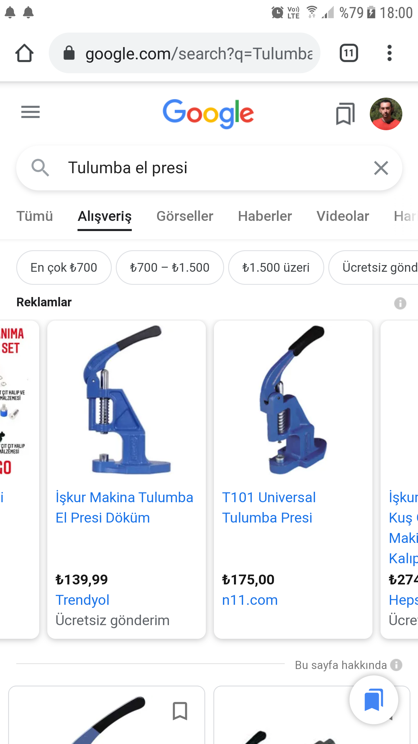

Abi press makinesini n11 de 150₺ ye almayanı dövüyorlar. Ben ondan bir tane alırım. Sevdiğim bir abimede rica ederim ona tornada iğne yapar. :katil2:
Bu derinmotion firmasından perçin alabilirim aslında. 1000 adet benim torunlarıma bile yetecek bir miktar. Bir de bu firmada çok kaliteli freze ve matkap uçları var. Benim CNC bitsin delik delme işi için onlardan da alabilirim. Bu perçinler için 0.6 mm matkap lazım.
Bu tip presler rulman çakmak için yav, PCB için işe yaramaz. Hem çok boşluk vardır mekanizmada hem de boyun derinliği çok az. Ancak bununla arduino boyutunda PCB perçinlersin.
Valla boşluğundan filan anlamam tabiki ama eskiden konfeksiyonda çalışırken çok kullandım bundan. Pantolon düğmesi, gömlek çıtçıtı filan. Rivete uygun uç yapılırsa ve alt taraf biraz yüksek yapılırsa olur gibime geliyor abi. Bi denemek lazım bence.
Olayı şöyle düşüneceksin: Presin tabanında 0.6 mm çapında ve kesit yüzeyi dümdüz bir silindir var. Bu silindir sertleştirilmiş çelikten. Presin hareketli tarafında da aynı silindirden var. Sen kolu aşağı bastırdığın anda bu iki uç TAM OLARAK birbirine hizalanıyor ve temiz bir şekilde oturuyor. Bu tulumba pres ile bu sence mükün mü? Presin gövdesi çok güzel, ama sabit ve hareketli mekanizmanın komple gitmesi ve yerine süper hassas mekanizma gelmesi lazım.
Bunun daha derin boyunlusu varsa sırf gövdesi için alınabilir aslında.
Abi haklısın ama sanki çok profesyonel düşünğyorsun gibi geliyor bana. Sonuçta el alışkanlığı ile aşılabilir bir durum bence. Yukarıdaki mesajlara da bakarsan bir arkadaş aynı benim dediğim gibi yapmış.

Derin boyunlu bir pres gövdesi bulup deneyelim o zaman. Aslında dediğin mantıklı. Uçların sivri olmasına gerek yok. Daha PCB de komponent yokken takıyor olacağız perçinleri. Birkaç milimetre genişlikte olsa bile sorun olmaz. Ama yüzeylerin genede birbirine iyi olurması lazım ve kuvvet uygulayınca yana kaymaması lazım.
Senin elinden kurtulmaz abi. Derin boyunlu bulamasak bile sen o boynu derinleştirecek bir parça kaynatırsın oraya :)
Metalden de yaparız ama yük altında esneme olur. Böyle döküm gövdeler bu tip işler için çok daha iyi.
