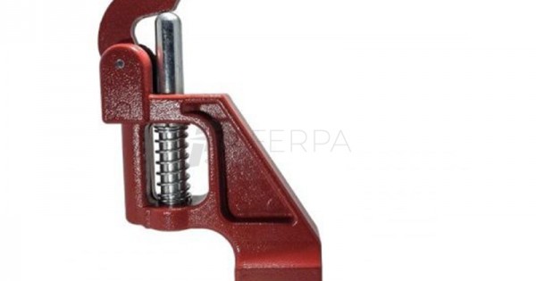

Aslında şöyle bir pres alsan, bunu hem perçinleri sıkmak için kullanırsın hem de uygun bir aparat ile çok sağlam sütun matkap da olur. Ama tabi modifikasyonlar için metal işleme makinaları lazım olacak. Yakınlarda olsaydın gider atölyede yapardık :)
Bu perçin olur ama sütunlu matkap olmaz abi. Çünkü o aralığa ancak motor sığar, Hadi zorlasak birde pcb ucu takarız ama aşağıya değer ucu.
ama belki tam tersini düşünürsek, şu resimdeki matkap tezgahını perçin basmaya çevirebiliriz uygun aparatlar ile.
