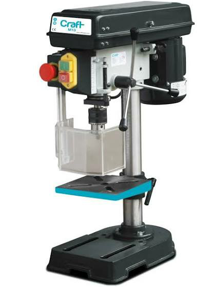

1000 RPM çok az. İş görür ama çok dikkatli ve yavaş ilerletmen lazım. 0.3 mm matkap için açılışı 10,000 rpm den yapacaksın :) 20,000 olsa daha iyi. Matkap tezgahı iyi görünüyor.
Koça uçak uçuruyor abi bu motor :D
Gerçi pervanenin de katkısı var.
Ama bundan yapmaktansa blender motorundan yapmayı tercih ederim. Çünkü o direk 220v ile çalışıyor.
Bu motora esc takacağız, hız kontrol devresi takacağız filan uzun iş :D
Kesici aletlerde önemli olan kesici ucun malzeme üzerinde hangi hızla hareket ettiği. 1000 rpm de çok düşük. Ucun kırılma ihtimali yüksek. Ama blender herhalde şöyle 5000 rpm de falan dönüyordur. Aslında sana bir proxxon veya dremel lazım :) o zaman 30 binlere çıkabiliyorsun, çok temiz delik deler.

Tamam işte dremel'i o bulduğun sütuna taktın mı senin iş tamam :) Dremel'in kendi üretimi sütunlar da var, ama onların yarısı plastik. Bu senin resmini koyduğun tamamen metal ve ağır. Daha iyi.
Carbür uç ve dremel ile elde deliyordum delikleri... Ne kadar dikkat etsemde hali ile 30-40 delikte bir uç kırıyordum. Dremelin kendi sütünuna baya niyetlendim. Youtube da tamda pcb delmek için kullanım incelemeleri var. Sistem çok iyi değil. Bir miktar boşluk var. Bunu görünce almaktan vazgeçtim.
Sonra atelyede bulunan ama kimsenin yüzüne bakmadığı masa üstü stunlu matkap ile iyi sonuçlar aldım.
Buda çok iyi değil ama kırmadan 0.4mm delikler deliyorum...

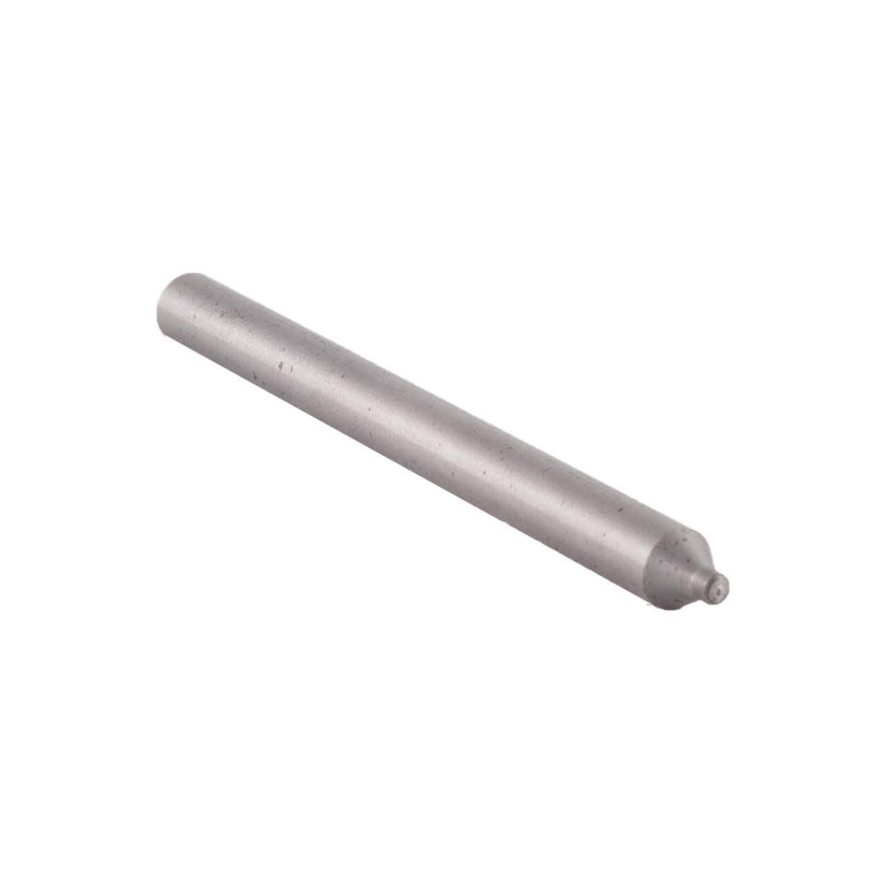

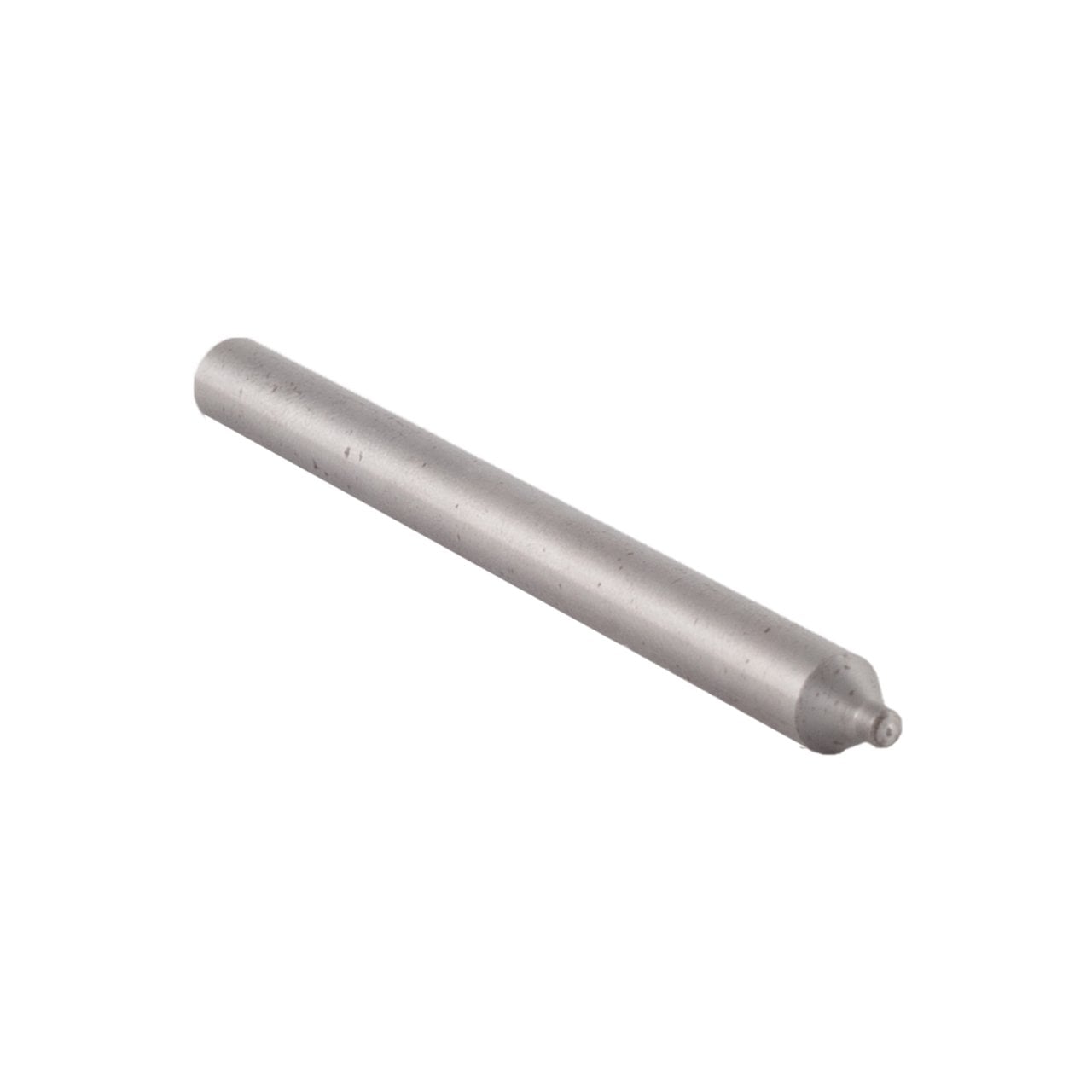

Riveti aldığım yerde vardı ama pahalı. Öncelikle tornada yapmayı denemek lazım, olmazsa alınabilir.
Şu pres mekanizmasını önce bir şekilde çözelim. Maliyeti de kontrolden çıkmadan tabiki. Yoksa hazır olanını yurtdışında 430 Pound'a satın alınabiliyor, kargo gümrük falan derken 8000 TL tutuyor. Onu çözdükten sonra perçin kalıplarını ve perçin kalemini ihtiyacı olan herkese yapabilirim :)
