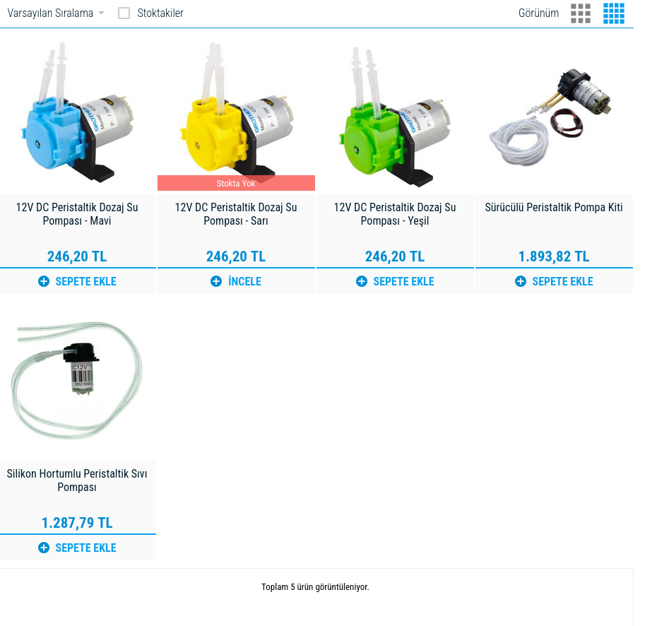

Çift taraflı PCB eritmek için kap
Peristaltik pompanın kendisinin bir asit dayanımı olayı yoktur. Hortumu doğru seçmen önemli.

Asit bu peristaltik pompaya zarar vermiyorsa mantikli. Ama hangi tur asit ya da cozuculere karsi dayanikli bilmek lazim. Demir 3 klorure dayaniklidir da HCL'ye degildir mesela. Bir de pahaliymis galiba. 4 bin falan gordum. Benim 1.000 TL'lik plastik zimbirti birden ucuz gorundu simdi gozume.

Yani bu peristaltik motorun ozelligi, sivinin temas ettigi hicbir yerin metal olmamasi. Dogru sonuc mi cikardim?
Evet motorun hiçbir parçası hortumun içine temas etmiyor. Diş macunu iyice azalınca nasıl arkasından ezip ucuna doğru ezerek kalan diş macununu çıkarıyorsun, oradaki prensip de aynı.

Asidin muhatap oldugu her sey uzun vadede sorun cikartacaktir. Tas gibi sertlesmis hortumlarla karsilastim.
