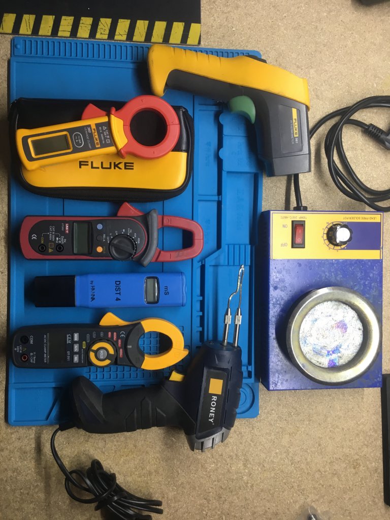

Bıçı bıçı sonrası,tertemiz olmuşlar.Nerede abi bu bit pazarı.Güzel ürünler var anlaşılan.
Bit pazarından değil, hurdacıdan aldım bunları. Bit pazarı pazar günü tuzla tarafında cuma günü de (kadıköy) salı pazarının olduğu yerde kuruluyor.
Bizim burdaki hurdacılarda hep teneke var.Nerede öle fluke marka ölçü aletleri.Yıllık izinimde İstanbul a gitme niyetim var zaman bulursam bit pazarına'da gitmeyi düşünüyorum.
İlla ki vardır. Sabırla gitmek araştırmak gerekiyor.
