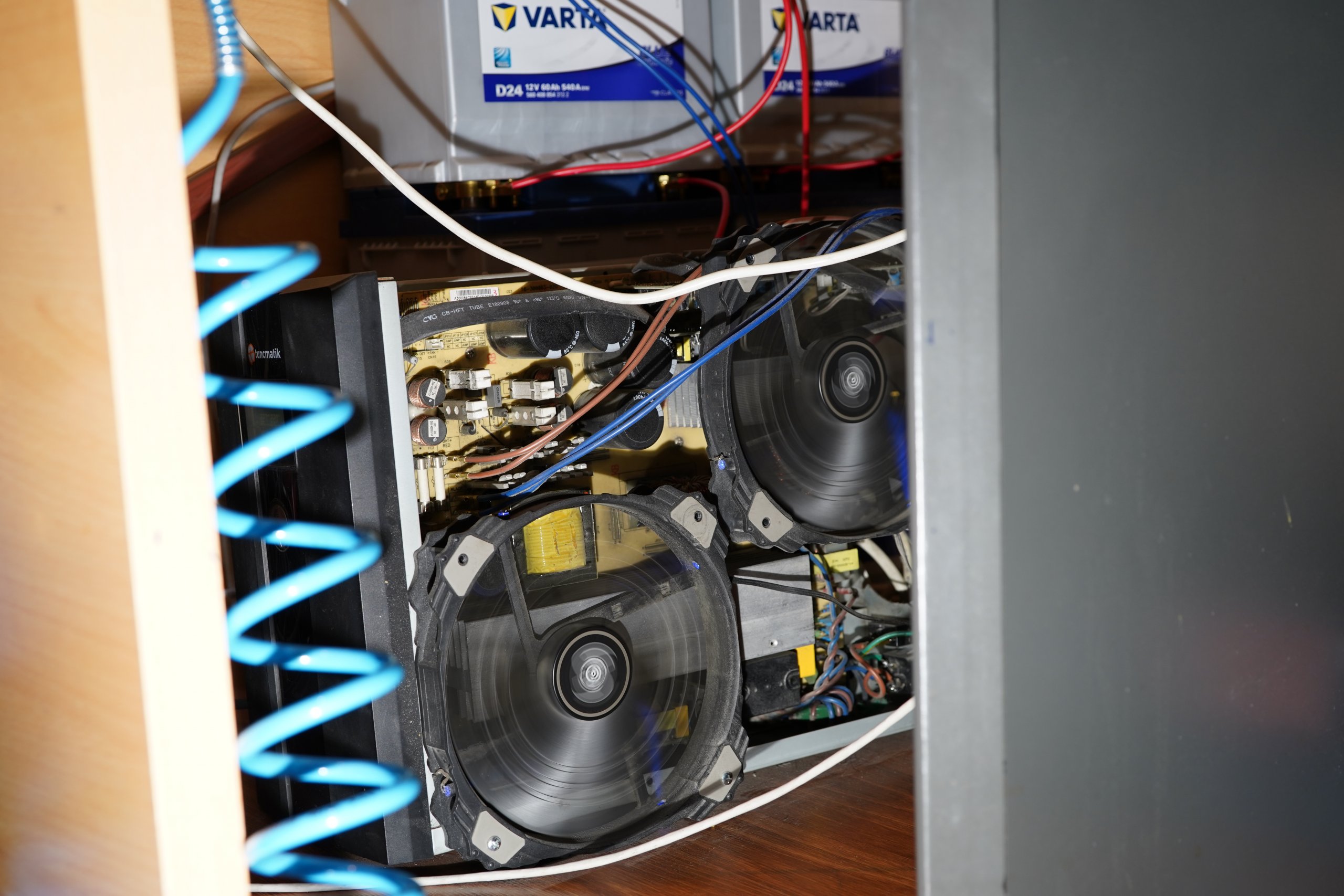

Evde küçük bir hobi yarı profesyonel bir elektronik laboratuvarı kuruyorum.birkaç osiloskop, Sinyal jeneratörleri Logic Analizör,Mikroskoplar multimetreler muhtelif ölçü Buna benzer şeyler aldım.Ben bu cihazları şebeke elektriği ile kullanacağım fakat çok ileri düzeyde amatör olduğum için yanlış birşey yaptığımda cihazlar zarar görmesin istiyorum.Ne yapmam gerekiyor.220/220 izolasyon trafosu dediler, bir başkası o olmaz UPS dediler.UPS alır isen zaten içinde izolasyon trafosu var dediler vs vsSizin önerileriniz nelerdir acaba
Ben 3 kVA online UPS kullanıyorum. Online UPS'in özelliği, her zaman devrede olması ve giriş voltajında çok büyük değişimler veya parazitler veya silkelenmeler olsa da, çıkışında temiz bir 230V üretmesi.
Ben de kendi çalışma odamda depremden çekiniyorum. Hiçbir cihaz yerine bağlı değil, depremde kesin hepsi düşecek aşağı. Yerine bağlamak da istemiyorum çünkü sürekli olarak yeni yerleşim fikirlerim oluyor ve sürekli cihazlar geziniyor :)

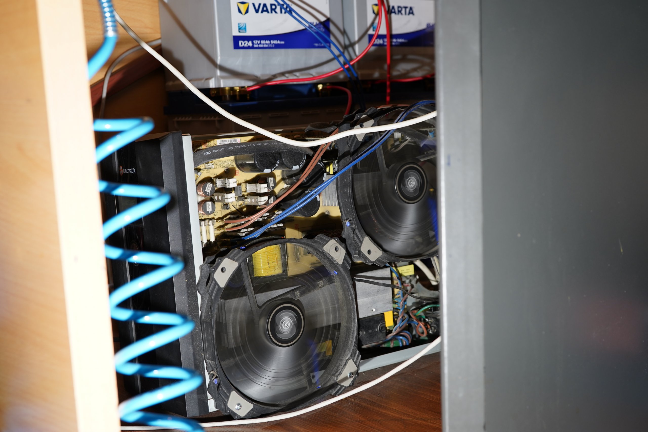

Online UPS'ler sesli çalışır yalnız. Ses için de ben şöyle bir çözüm uyguladım: Cihazın kapağını çıkarıp attım. Kendi fanları yerine de büyük 200 mm düşük devirli fan taktım. Şu anda sıfır ses ile kullanıyorum. O yüzden Tunçmatik 3 kVA yı öneririm.
Senin aldığın inform'da da kapağı çıkarıp büyük sessiz fan takabilirsin, ama akü şarj devresinin cırıltısı varsa o cırıltıyı kesemeyebilirsin.
Eğer UPS'i senin bulunduğun yerden uzak bir yere koyabiliyorsan (çatı arası, bodrum katı vs) o zaman bunların hiç birisi sorun değil.

Bende de İnform 3 kVA var. Farklı bir model olabilir seninkinden. Fanları değiştirdim ama cırıltıyı kesemedim. Benim hemen yanımda çalışıyor UPS ve o cırıltı ile çalışılacak gibi değildi. Bir cırcır böceğini 7/24 dinlediğini düşün ... O yüzden onu kaldırdım ve Tunçmatiği kullanıyorum.

Yahu depremden sen kurtulda cihazın yenisini alırsın. İlâhi timur hoca . Bu arada ups kapağını çıkarman cihazı tozlara karşı savunmasız yapmıyor mu ?

Evler Emlakbank çok şükür, depreme dayanıklı. Tozdan bir sorun çıkmıyor ama dünyanın paraziti ulaşıyor çalışma masasına.
