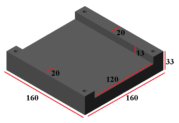

Bundan 3 tane (2 si bire bir ayni, birisi ise kulaksiz 160x160x20)
Malzemesi C45 ya da 1010.
Malzeme dahil hic tahminde bulunamazmisiniz?
3. eksende (Z) simültene çalışma yok. bu yüzden pc den cam yapılması gerekmiyor. 2,5 eksen manuel makine üzerinde yapılır.
işiniz kalıpçı digital frezede bile yapılabilir.
Malzeme maliyeti X 2 katı işçilik fiyatına yapılabileceğini ben pek sanmıyorum.
Böyle çok ucuz kalır diye düşünüyorum. Bu halde bir fiyatlama yapılması bana mantıklı da gelmedi.
Şöyleki;
malzemede delikler ve havuz boşaltmada olmayabilirdi. Ama var.
Delik hiç olmayabilirde 100 tanede olabilirdi. Fiyat malzeme ağırlık/bedeliyle bu yüzden belirlenemez.
Cnc o parçayı bitmiş hal fiziki durumuna göre, 10 dakkadada yapabilir, 1 günde çalışarakda yapabilirdi.
Malzeme ağırlığı ve fiyatı değişmeden durumları böyle. İşçilik imalat bedelleri malzemeden bağımsız olur.
fiyatı belirtemem.
Naçizane şunu belirtmek isterim.
Melzeme standart 160X35 lamadan imal edilemez durumda tasarlanmış. 180X35 lama da bulunmayabilir,
180X40 lama yada 200X40 lama alınmak durumunda kalınabilir.
Ölçüleri değiştirilebilir durumdaysa, bu tasarlayana bağlıysa, ben ölçüsü verilen parçayı 158X32 gibi tasarlar.
mengene sıkma payı ile birlikde tek işlemde çıksın ve arkası yalnızca silinsin diye 160X35 lamadan yaptırırdım. malzemeyide alırken + toleranslı alırdım 160 küsür X 35 küsür gibi (+ 0,1 + 0,2 mm. tolerans bile yeterli.)
Hem malzeme standart hemen ucuza bulunan kg. az olandan olurdu, hemde az talaşlı tek işlem (arka silmeyi unutmadım, her türlü freze yapar orayı)
de iş çok daha az sürede çıkardı.
Standart hazırda bulunabilen sürkülasyonu fazla olan malzeme ve lamaları göze alarak tasarımlarımı yaparım.
bazı parçalar bu kurala uymayabilir ama mümkün olduğunca uydurmaya çalışırım.
Bence çok pahalıya gelir piyasada yaptırmak. Makinayı programlamak için ayrı para alırlar, malzeme için ayrı para alırlar.
Ben olsam plazmada 40 mm levhadan üç tane parça kestiririm ve kendim yaparım. Senin makinanın da kapasitesi buna müsaittir diye düşünüyorum.
Takımların makinenin yıpranma bedellerinide ekleniyor. Levha kestin diyelim kalan fire bir işe yaramıyorsa onunda bedelini alırlar. :)

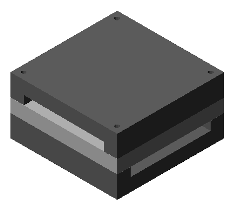

Aslinda cizimim asagidaki gibi tek parca degil 3 parcaliydi
Yanlardaki 13 mm yuksekligindeki kulaklar da ayri parcalardi. Parca sayisi fazla olmasi diye 2 kulagi ve tabani yekpare hale getirerek parca sayisini 3'ten bire dusurdum. Yarin 160x35 lama silindiginde uretilecek sekilde yeniden cizeyim. Ray ve arabayi bir kucuk secersem de ebatlar biraz daha kuculecek.
Elimdeki ray 15x9 mm genisliginde araba da yaklasiki 30x58 mm Bunu da bir kucuk seceyim.
