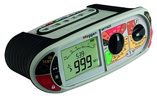

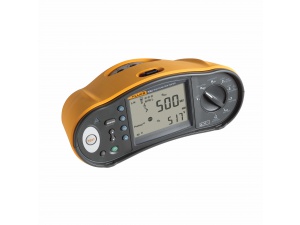

Çok fonksiyonlu elektriksel ölçüm aletlerinin kullanımı ne kadar yaygın? Multimetreye göre çok büyük bir zaman avantajı sağlıyor mu? Ancak bununla çözülebilecek arıza çeşitleri var mı?
Mesela Megger MFT1825 var. Toprak direnci ölçebiliyor, 1 kV izolasyon testi yapabiliyor, KAR testi yapabiliyor, faz sırası belirleyebiliyor. ama fiyat 100 bin TL ye yakın ...

Sadece meger özelliği açısından tercih edilebilir olsa da daha makul rakamlara meger temin edilebilir.
K.A.R testi, faz sırası tesbiti özelliklerini kullanmak için rakamsal boyutta asla tercih edilemeyeceği gibi bu maliyette bir cihazı kimsenin K.A.R ya da faz sırası testi için kullanıcı eline teslim edeceğine ihtimal vermiyorum.

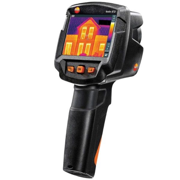

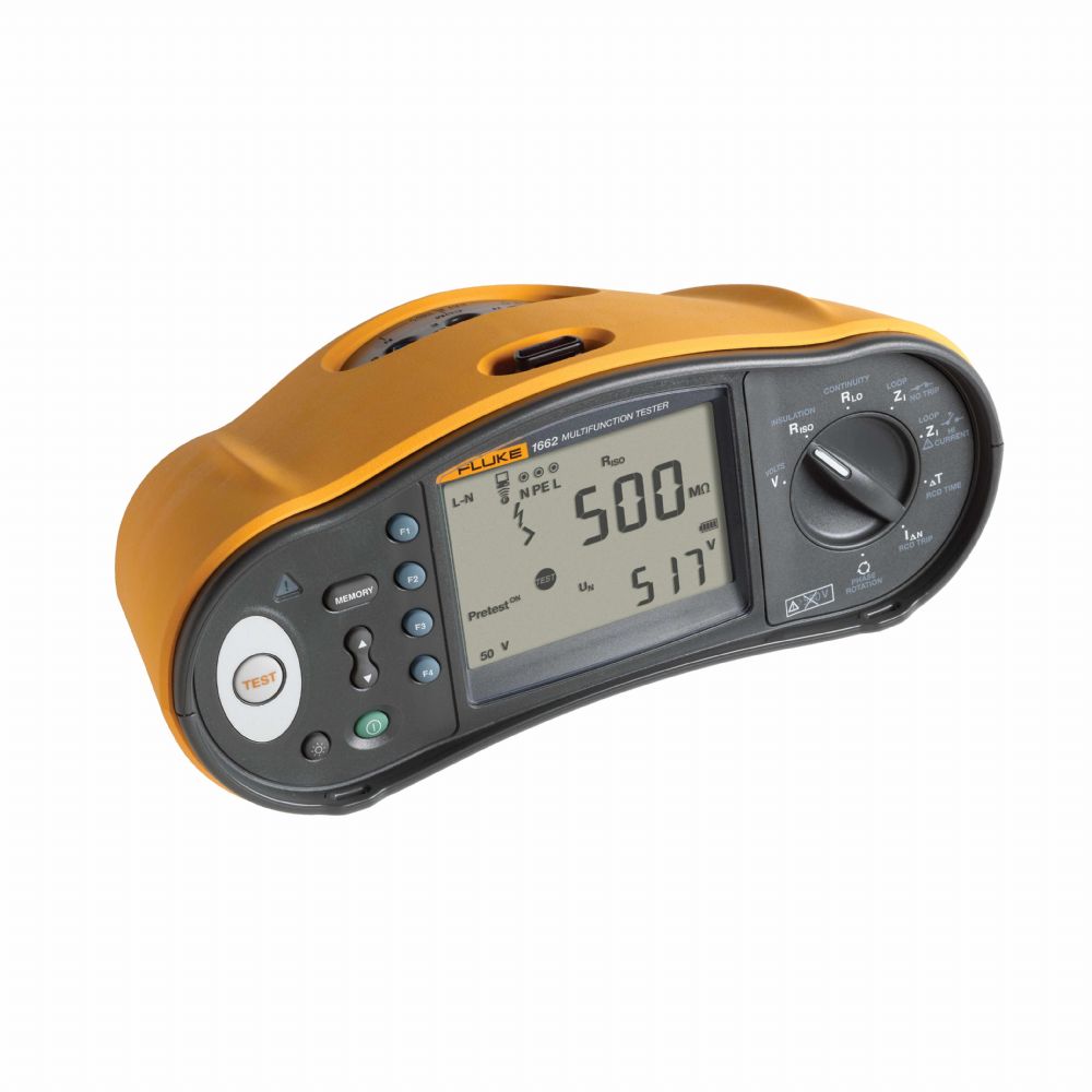

TEDAŞ (CK Elektrik) gelen elemanın elinde buna benzer Fluke marka cihaz ve Testo marka termal kamera görmüştüm.
Megger kontrol cihazı 4.5 sene önce ₺37K civarında idi. Termal kamera da benzer fiyattaydı.
bu tür cihazlar genelde sanayi tesisleri ve ticari işletmelerin periyodik kontrollerini yapan mühendislik şirketleri tarafından kullanılıyor. yabancı yüklenici teknisyen ve tekniker meslektaşlarımız bu tür cihazları iş bitiminde oto kontrol ve arıza tespitinde etkin olarak kullanırken biz bütün o işleri kontrol kalemiyle hallediyoruz.

Topraklama testi yaygın, termal kamera (büyük panolarda şalter vb ekipmanların gevşek bağlantılarını tespit etmek kolay oluyor). Benzer şekilde termal kamera gibi ekipmanları kestirimci bakım için de kullanmak mümkün.

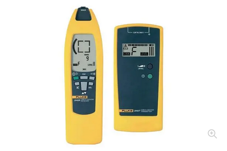

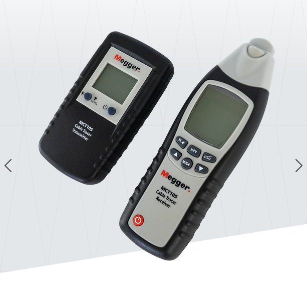

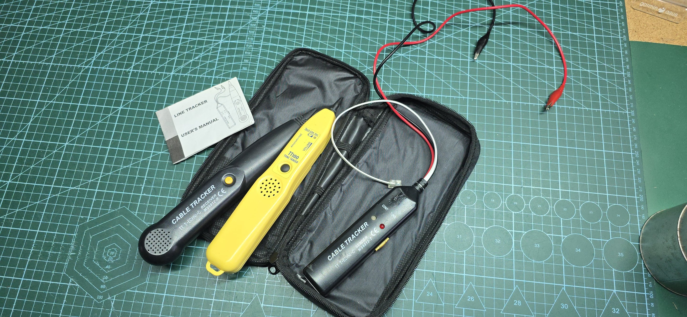

Kablo bulmak için tarama dedektörleri de mevcut.
