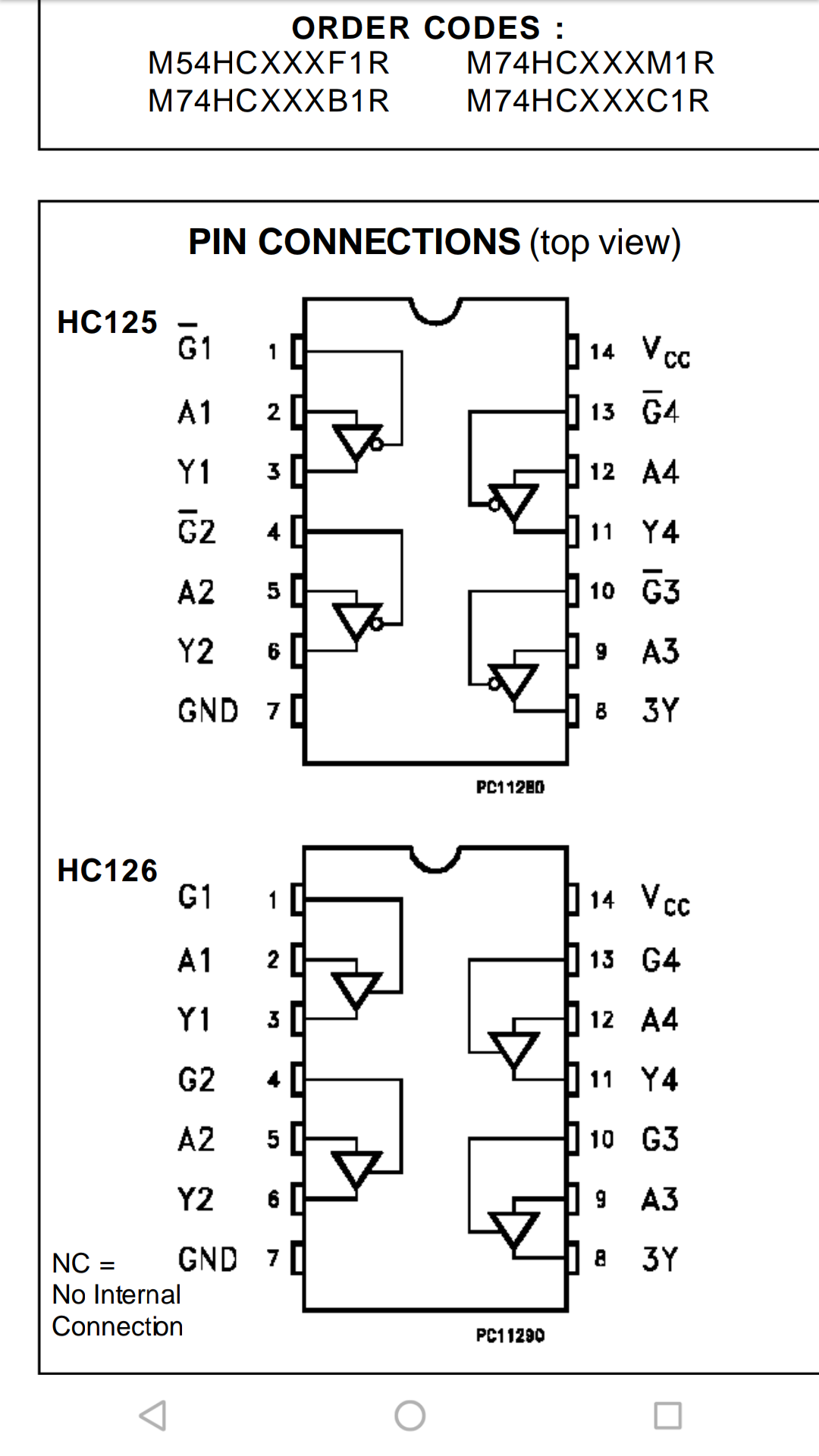

Çoklu spi sensör bağlama.
o işaret değil demek yani orada bir NOT kapısı var
oraya 1(HIGH) uygularsan o yuvarlaktan geçip(YANİ NOT KAPISINDAN GEÇİP) 0 olarak ulaşır entegreye.
ortaya 0(LOW) uygularsan o yuvarlaktan geçip(YANİ NOT KAPISINDAN GEÇİP) 1 olarak ulaşır entegreye.
ona göre düzenleme yapmalısın.
Kodda değişiklik yapman zor kütüphane ile kullandığım için. Ama bu controle gelen veriyi once baska bir kapi ile low ise high, high ise low yaparsam olur anladığım kadarıyla. Öyle tek yönlü bir kapı devresi varmı?
Lojik gate'ler ile çalışırken kontrol edeceğin şu ana başlıklar var. Bunları datasheet'ten kontrol edip teyit etmeden o gate'i kullanmaman lazım.
1) Besleme voltajı senin tasarıma uygun mu? Senin tasarım 5 V ile besleniyorsa 3.3 V ile çalışan gate senin işini görmez.
2) Lojik seviye eşikleri senin tasarıma uygun mu? Yani kaç voltun üstü lojik bir, kaç voltun altı lojik 0?

Problemi yazılım ile cozebildim. Örnek kodlarda SPI.transfer() işlemini gördüm. Yabancı bir forumda SPI.transfer(0) yazarak spi hattına boş veri gönderip hattı temizleyebilecegim yazıyordu. Sd ve mcp kodumun sonlarina ekledim ve sorun çözüldü. Herkese teşekkürler.
