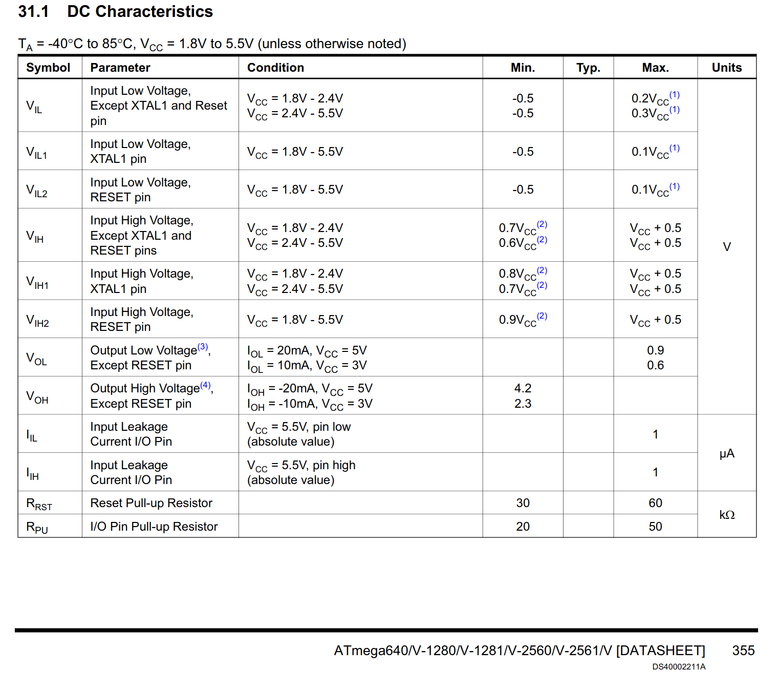

@taydin bir makalede buldum. "Atmega2560 has a maximum operating voltage tolerance of 2.7V - 5.5V, depending upon model and clock frequency."
Böyle şeyleri datasheet'ten bakacaksın, sağda solda birisinin yazdığı makaleden değil. Datasheet'te lojik 1 algılanması için girişte en az 0.6 Vcc olması gerektiği belirtiliyor, bu da 5 V besleme voltajı için 3 V oluyor. Yani 3.3 V lojik sinyallerle uyumlu çalışır.

kesinlikle riske edilecek bir durum değil her ne kadar datahseet en sağlam kaynak olsa'da kart üstündeki 2560'ın orjinal olduğu şaibeli.
