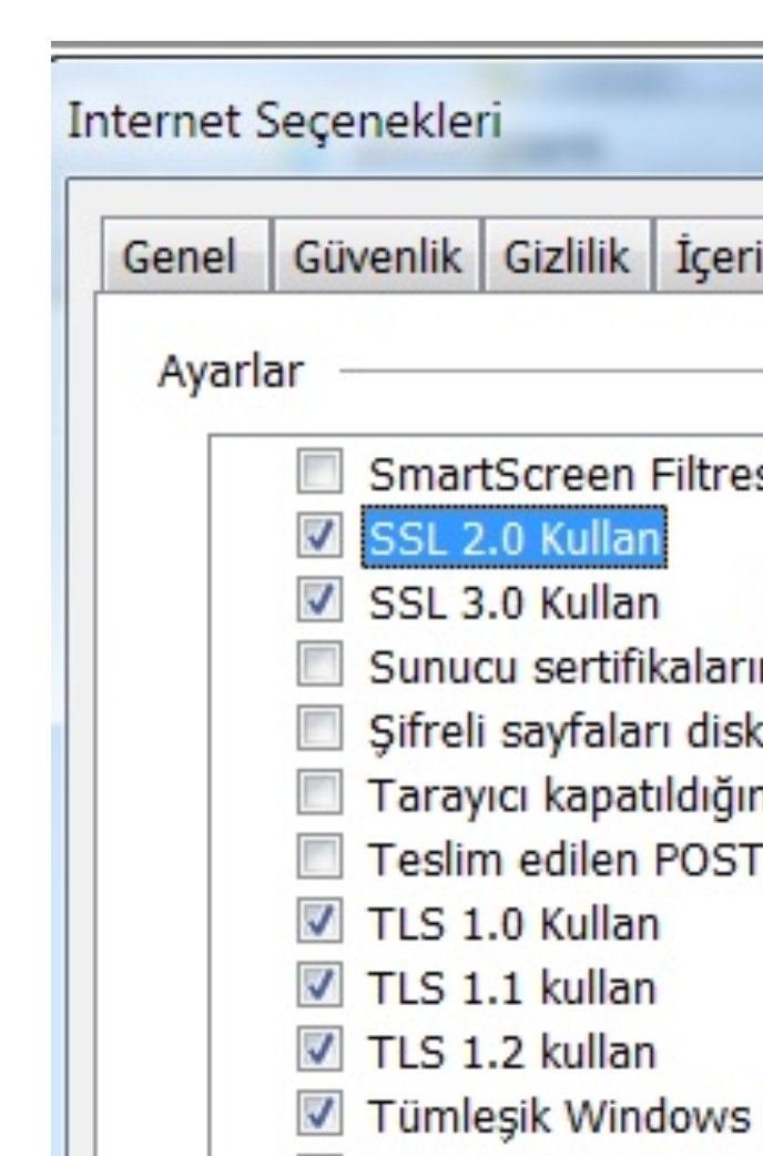

Internet Explorer menülerinde bir yerde TLS 1.0 kullanımı için ayar vardı. Müşterilere bunu tavsiye ederdik. Güncellemeyin sistem bozulur vs..
Atmadım sinirlerim bozuldu.
TLS 1.0 ı ayarladım. Arayüze girmek için ip adresini girdim. İlk anda açıldı. Ülke bölge seçimi geldi. Kullanıcı adı ve şifre ekranı geldi. Kullanıcı adı ile şifreyi girdim sonraki ekrana ulaşamadım yine sıkıntı çıktı.

Win7 makinada Firefox un eski bir versiyonunu kurdum. Tls1 destekliyor.
Access pointin arayüzünde şifre giriş ekranına kadar ilerledim ama yine sorun çıktı.
