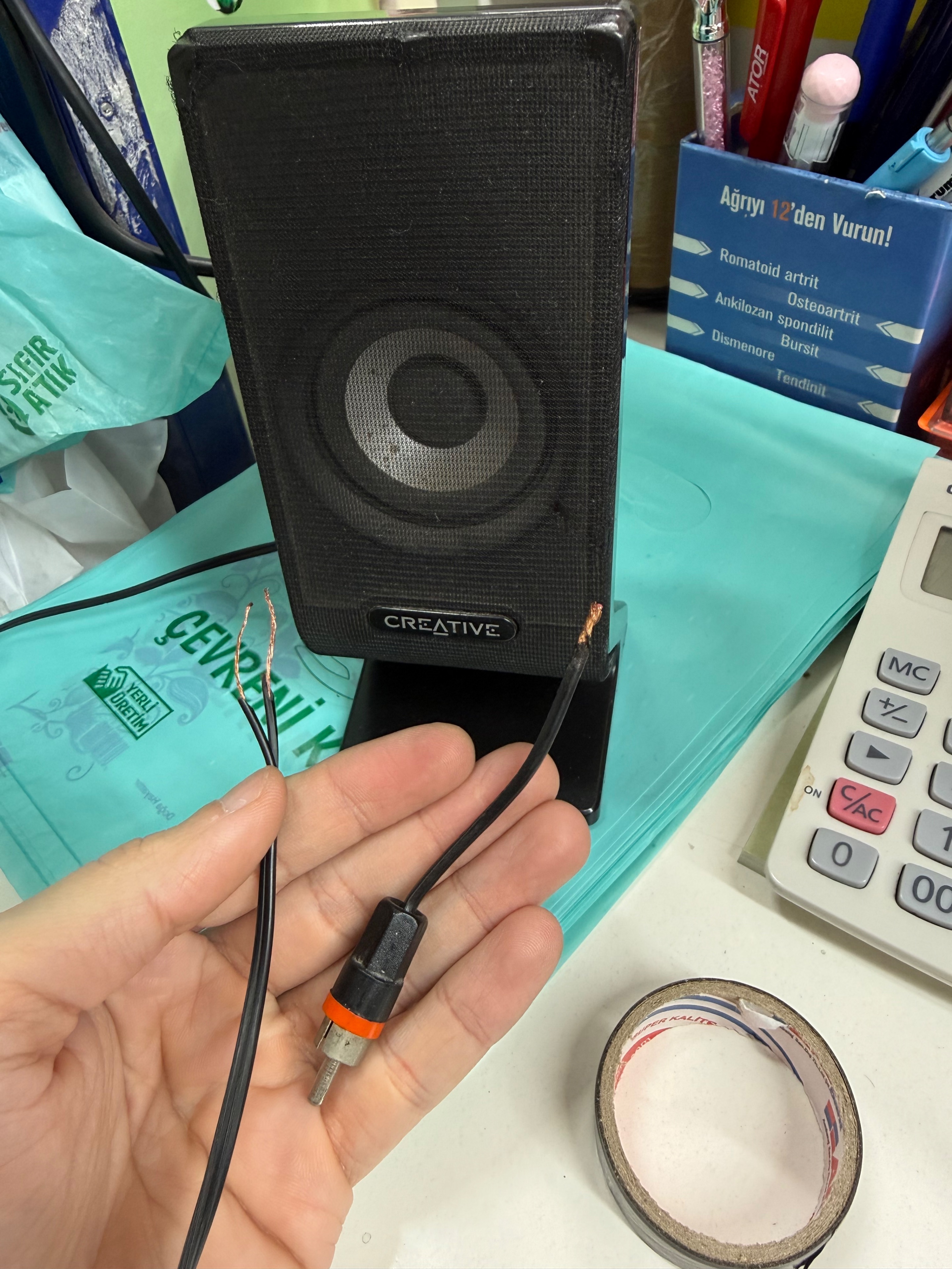

Elimde ses sistemi var da 2+1 birinin girişi bozuldu bunu çalışır hale getirebilir miyim ne malzemeler lazım bana

Banana Jack diye aratun
Tos yada RCA olacak. Banana olanlar güç kaynaklarındakiler.
Zaten sizin konnektör tamir edilebilir görülüyor.
Metal kısımla plastik kısmı ayırın, vidalıdır. Kabloları lehimleyin ve plastiği yerine takın.
(Plastik kısmı kabloya önceden takmayı unutmayın.)
