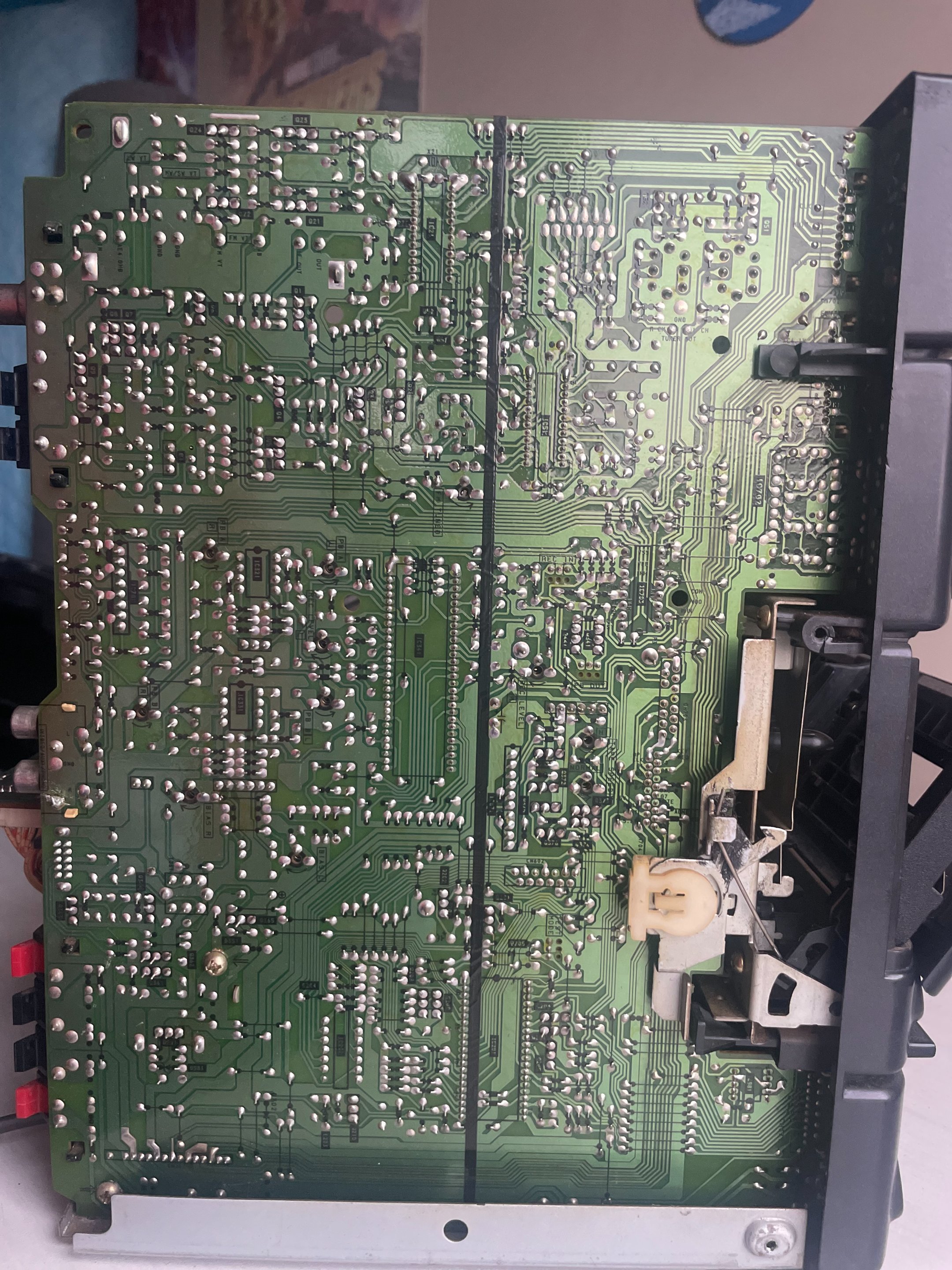

Elimde Sony müzik seti var. Aux girişi yok. Phono(Pikap çalar) girişi var. Sete Bluetooth modül bağlamak istiyorum. Fakat Phono girişinden bu mümkün olmuyor(Phono pikap girişi olduğu için ses bozuluyor). Phono girişini aux girişine çevirmeyi de düşündüm. Fakat bununla ilgili bir devre yada modül bulamadım. Yardımcı olur musunuz? Ya bluetooth modül çıkışını Phono girişine uygun hale getirmeliyim. Yada Phono girişini Aux girişi haline getirmeliyim. Nasıl yapabilirim?

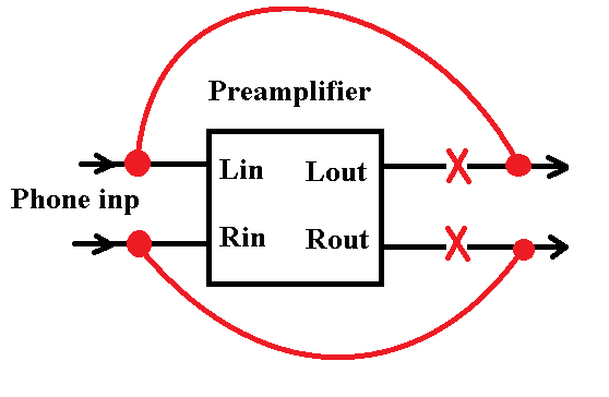

Phone girisinden gelen sinyal preamplifikator devresinden gecer bu esnada sinyal yukseltilir. Preamplifikator cikisini ayir. sinyali ayirdigin yere kablo ile tasi.
Bir diger cozum Phone girisine sinyali voltaj bolucu ile zayiflatip uygulamak fakat ses kalitesi muhtemelen duser.
Elindeki modulun cikis seviyesi yuksek oldugu icin preamplifikator ile yukseltilmeye kalkildiginda sinyal kirpiliyordur.
Kristal pikap çıkışları yüksek empedansa ve çok düşük sinyal seviyesine sahiptir. Diğer cihazların (amfi vb.) pikap girişleri de buna uygun üretilir. Bluetooth çıkışını Phono girişine bağlayınca ortaya çıkan ses bozulması, modül çıkışının bu özelliklerle uyumlu olmamasından kaynaklanıyor olsa gerek.
Bluetooth çıkışındaki canlı uca (GND'ye değil) seri olarak sırasıyla: 100K , 220K , 470K , 1M , 2,2M direnç bağlayarak deneme yapabilir, hangisinde düzgün ses alabildiğinize bakabilirsiniz. (Her denemede dirençlerden yalnızca birini bağlayarak!)
47267 eklentisine bak

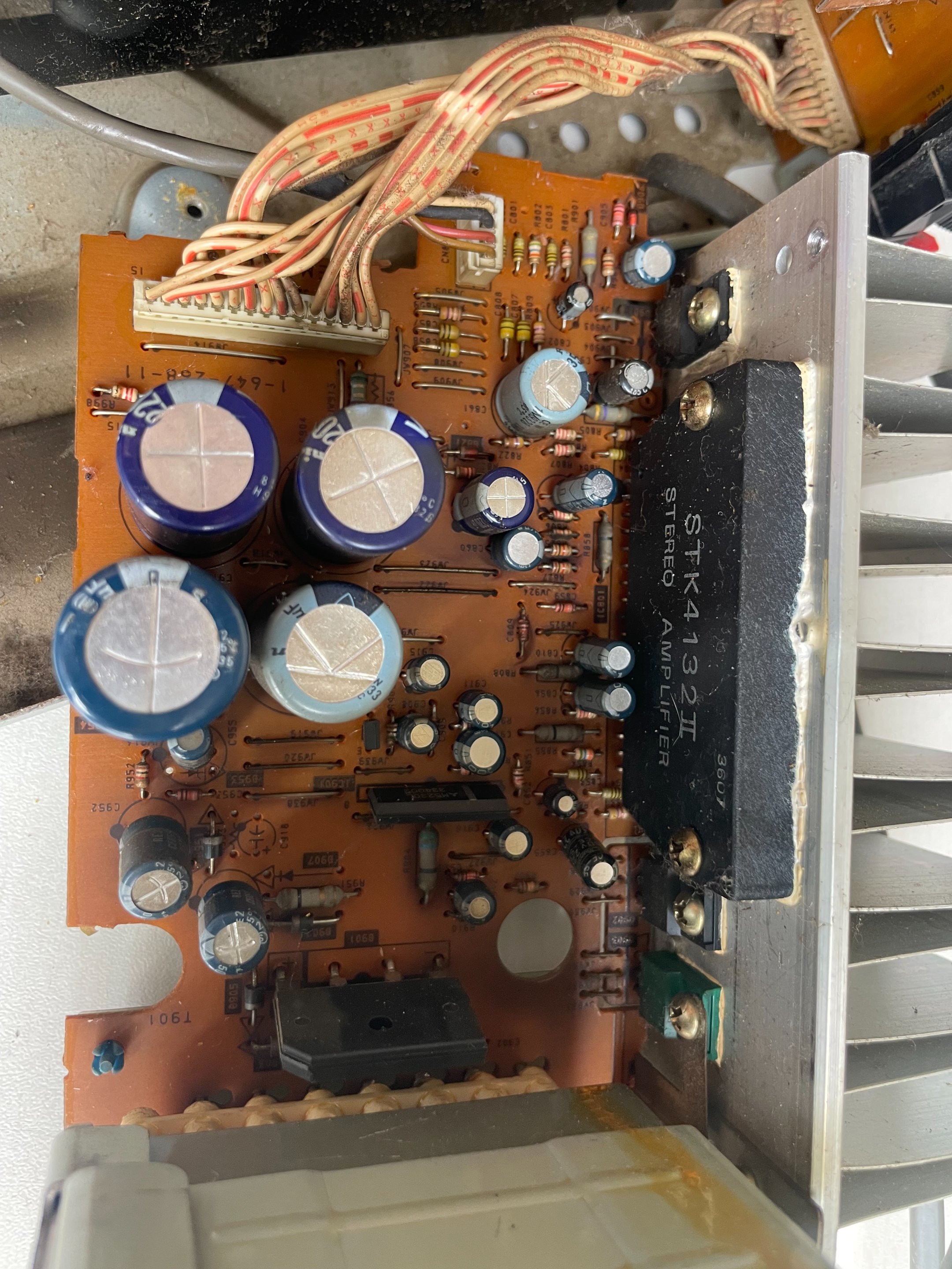

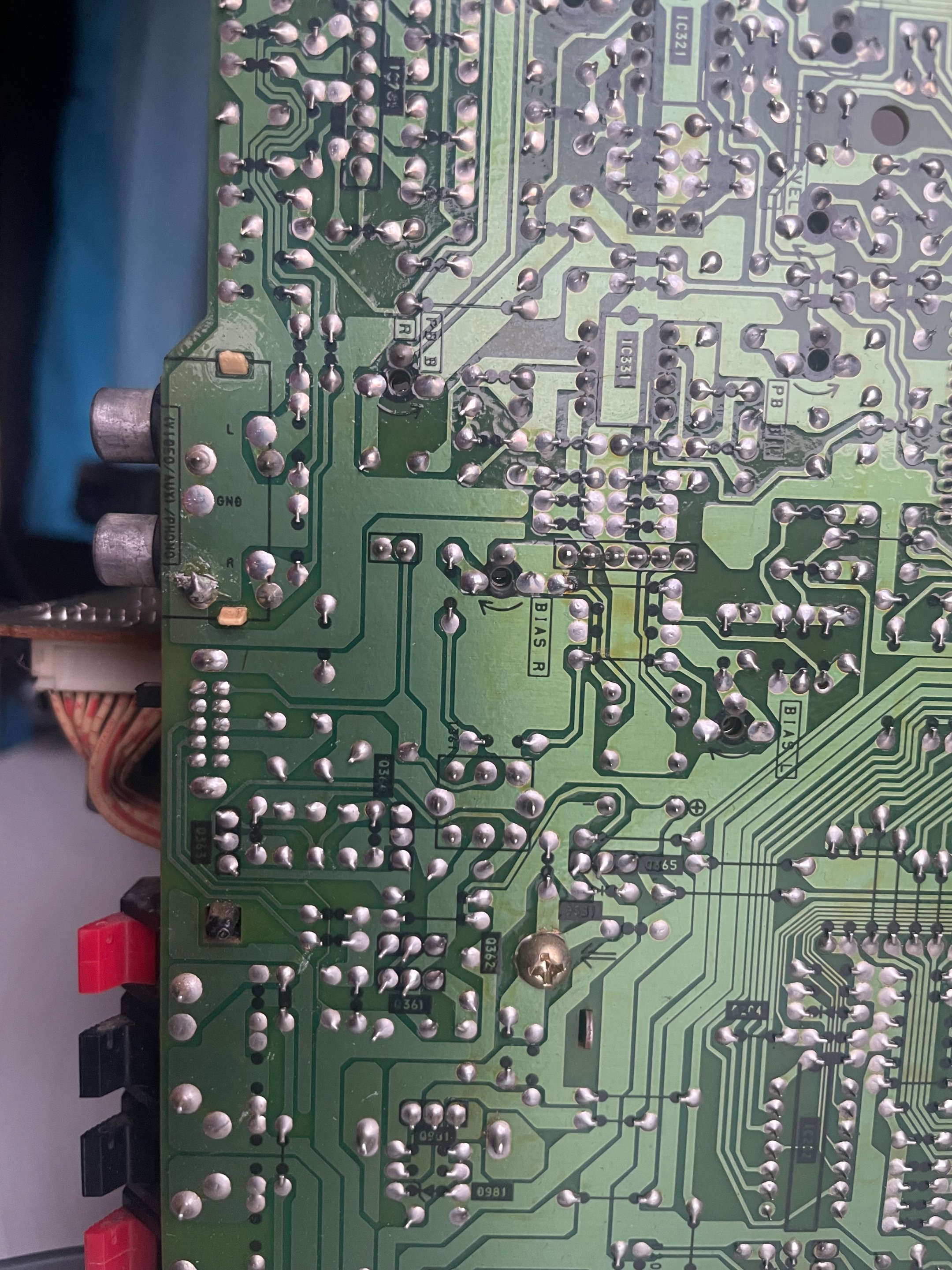

2 ayrı kartın ön ve arka yüzlerinin resimlerini atıyorum. preamplifikator devresini nasıl ve nereden baypas edeceğimi bu görsellerden işaretleyebilir misiniz?

Ses ayar potansiyometreleri genellikle preanfi çıkışı ile anfi arasında bulunur.. orta ucu anfi tarafı, bir ucu GND diğer uç sizin giriş yapabileceğiniz uçtur. Stereo olanlarda iki orta, iki giriş ucu mevcuttur..
