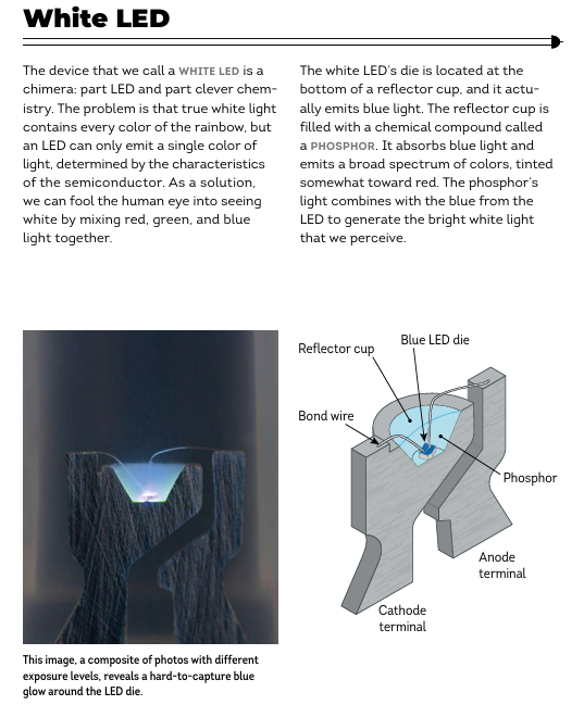

@Dede beyaz led icin onunde fosfor olan UV led gerekiyor diyince merak ettim. Beyaz isigin da diger ledler gibi uretildigini saniyordum.
UV degil de mavi led kullaniliyormus. Cok ilginc. Aslinda dusununce beyaz isigin dogrudan elde edilememesi cok mantikli.
