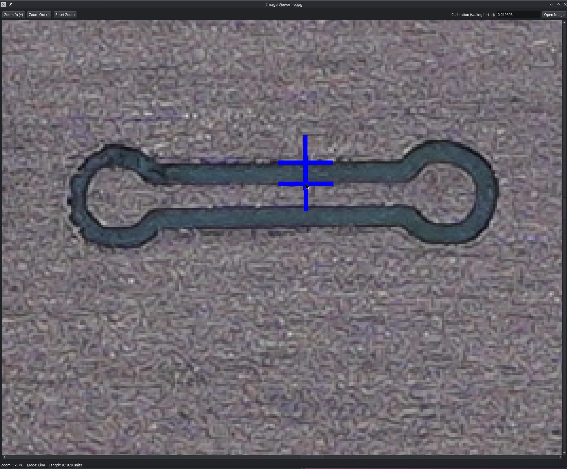

İstediğim program, bir resim üzerinde ölçüm yapmayı sağlayan bir yazılım geliştirtmek. Şöyle örnek vereyim. Freze ile 0.2 mm genişlikte oluk açtım bakır plakete, sonra da gerçekte açılan oluğun genişliği kaç mm onu ekranda fare ile işaretleyerek ölçmek. Bunun için hazır bazı programlar var, meseja JImage, ama kullanım arayüzü son derece abzürt ve düşmanca, bir mesafe ölçene kadar göbeğin çatlıyor. Başka windows bazlı profesyonel yazılımlar var, fiyat yüzlerce Avro.
Programı YZ ye aşama aşama yazdırdım.
* Bir image dosyasını açan ve zoom in/out ve pan yapabilen bir program istedim. İlk yazılan program çakıldı, hata mesajını verdim, ikinci program çalıştı, ve istediğim tüm özellikler çalışıyordu.
* Fare ile bir noktaya tıklayınca orada küçük bir artı işareti koymasını, sonra left button drag yapınca çizgi çizmesini, çizginin uzunluğunu da gerçek zamanda hesaplayıp yazdırmasını istedim.
* Programın iki modu olmasını istedim. "line" modu ve "circle" modu. Line modunda bir çizgi çiziyorsun ve program uzunluğu hesaplıyor. Circle moduda bir çember çiziyorsun ve program yarıçapı hesaplıyor. "l" ve "c" tuşlarının bu iki modu seçmesini istedim.

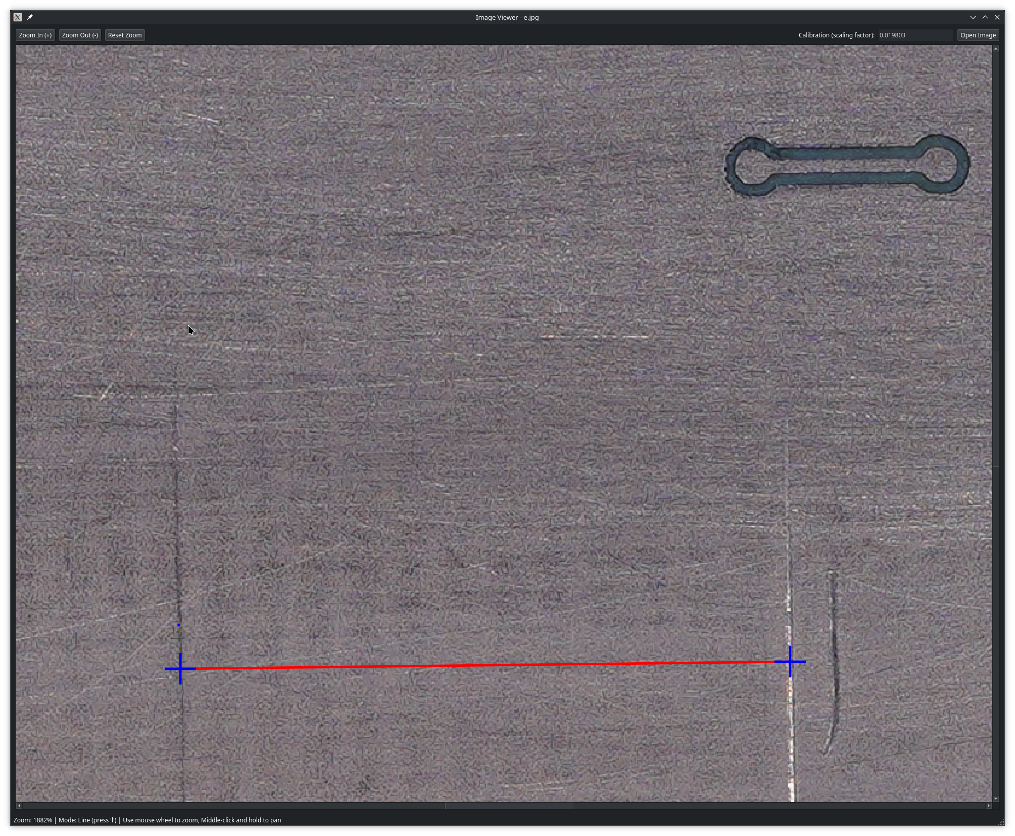

* Programda bir calibrasyon modu eklemesini istedim. Line modundan bir çizgi çiziyorum, gerçek uzunluğunu sağ üstteki bir input box'a yazıyorum, ondan sonra program artık bana çizdiğim her çizginin veya çemberin ölçülerini veriyor.
Bazan birkaç gerek git gel gerekti, ama YZ bu programı gerçekten yazdı, ve şu anda istenen bütün özellikleri sağlıyor. Ben kendim tek satır kod yazmadım! Hatta iş bitince

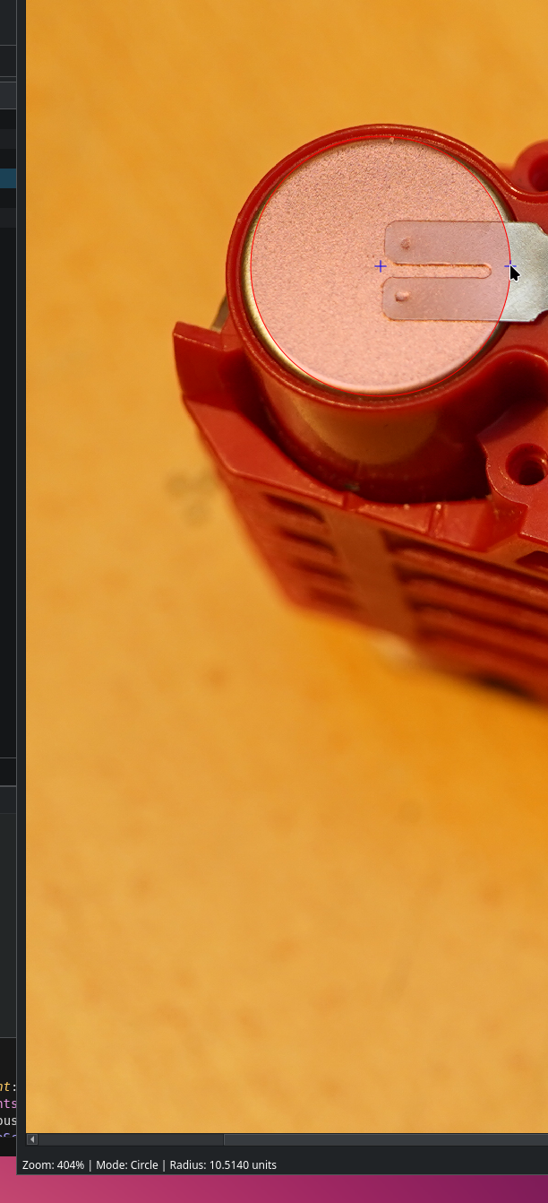

21700 pilin yarıçapının ölçümü. Pilin resmi biraz açılı olduğu için görüntü tabi hafif eliptik.

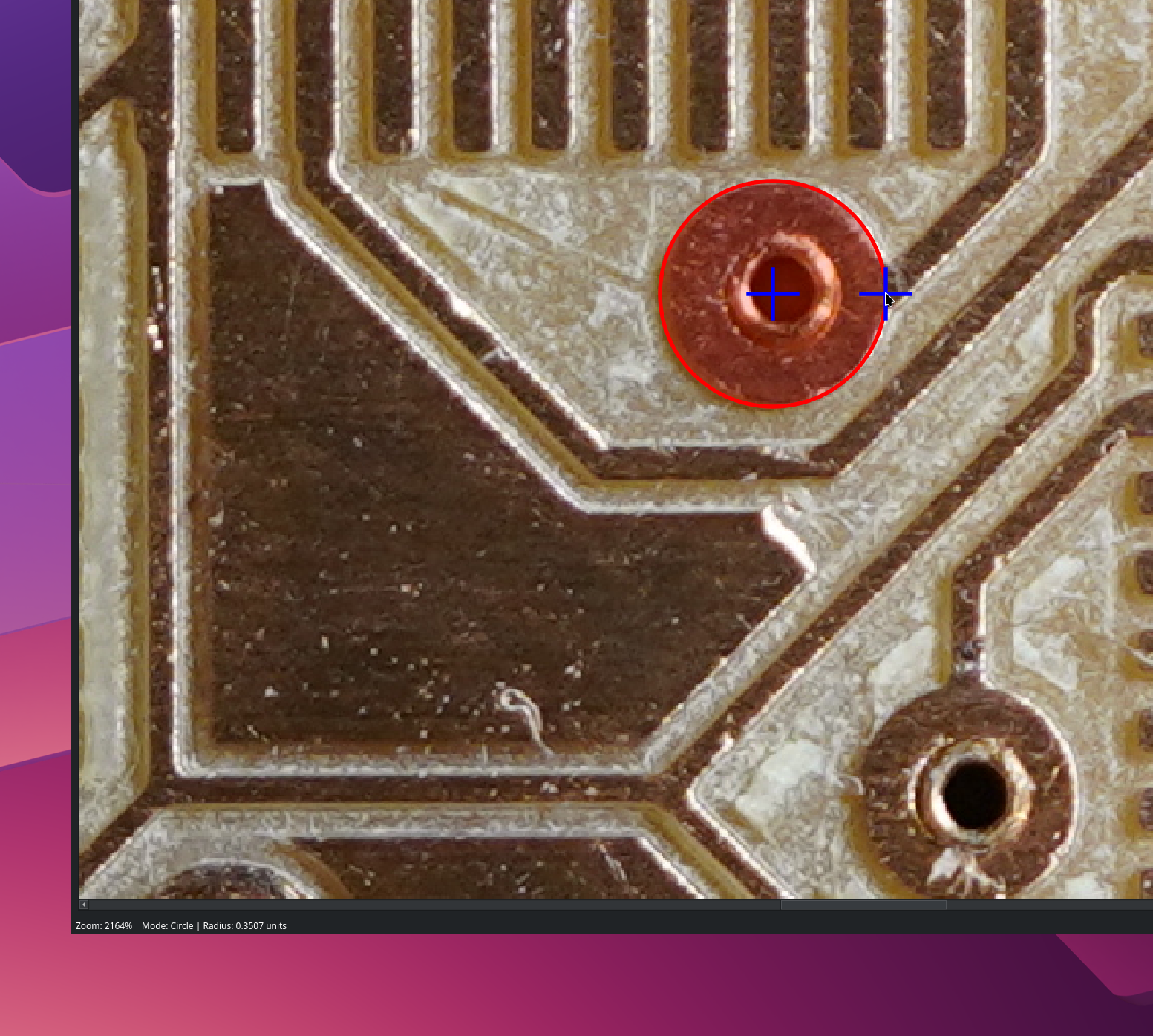

Evet bu webplotdigitizer'in bir parçası. Zamanında denemiştim, bir çember çizip ölçü almaya izin vermiyordu. Mesela mikroskop altında bir via gözledin ve resmini çektin. Via çapını en doğru bir şekilde ölçmenin yolu, üzerine bir çember "overlay" yapmak, sonra da çemberin ölçülerine bakmak. Tek bir çizgi ile hata oranı çok büyük oluyor çünkü ölçüm çizgisi hem çemberin merkezinden geçmiyor hemde çemberin dış tarafında en iyi konumlanacak yeri kestiremiyorsun.
Mesela bir PCB'deki 0.7 mm viaların ölçümü. Bilinen pad genişliği ile kalibre ediyorum sonra da yarıçapı ölçüyorum. Doğru ölçüm için de çemberi istediğim gibi sürükleyip çeperlerin tam olarak via çeperleri ile örtüşmesini sağlıyorum. Bu durumda merkezin de nerede olduğunu görüyorum, via deliğinin de ne tarafa kaçık olduğunu görüyorum.
