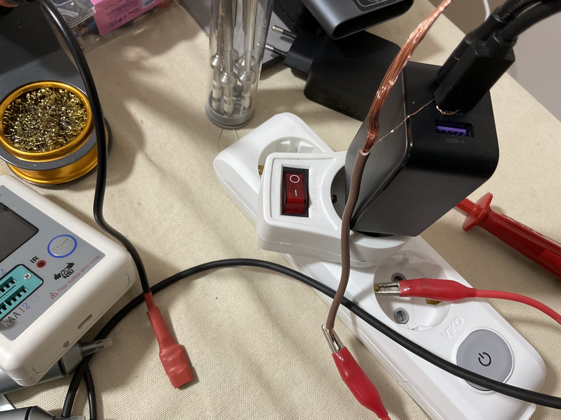

Cep telefon,tablet botebook vb.. dc voltaj ile kullanılan elektronik cihazları şarj ederken kullandığımız adaptörlerile şarj sırasında kaçan akımı nasıl toprağa aktarırız güvenli şekilde. Dc adap. İki uçlu toprak ucu yok .
Şasesini toprağa bağlayabilirsin. Orijinal adaptörlerde faz kaçağı olma ihtimali çok düşük. Ama çakma kullanıyorsan herşey olabilir :)
Cep tel. Tablet ve ayaranabilir güç kaynağının metal kısımlarına dokununca bariz şekilde hissediyorum .
O hissetme ayrı bir konu. Kaçak olduğu anlamına gelmez. Ama şaseyi topraklarsan o titreme hissi de gider.
Binanın topraklaması zayıfsa taktığın cihazlar sana ağır sözler söyler haberin olsun.
toprak ile nötr arasını acv kademesinde ölç
Sorun toprak hattında değil sorun dc adaptörlerin toprak ile bağlantısı olmayı bende gnd yi toprak aktardım Sadece dc cihazlarda bu sorun toprak çıkışlı cihazlarda problem yok
