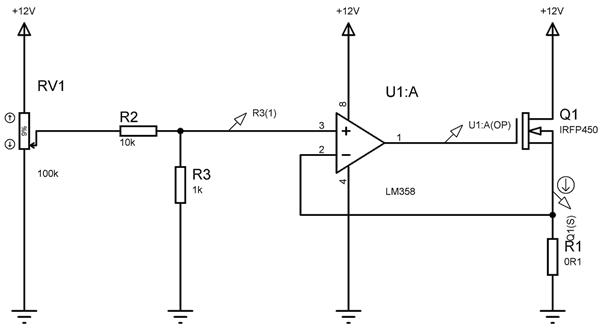

16135 eklentisine bak
Bu yapı bana daha iyi geliyor. Neden bilmem...
Bu yapının dinamik performansı çok daha iyi olur, çünkü değişimlere neredeyse anında tepki verir. Ama yazılımsal kontrol döngüsü kullanan bir sistemde çok uzun gecikmeler ve her bir gecikme arasında da farklılıklar olacaktır.
Böyle bir proje yapsam bu yapıyı kullanırdım. pot yerine de ayarı mcu dan verirdim. Zaten pot ile akımı belirliyorsun tekrar ölçmeye gerek yok. birde girişten voltaj ölçülür mis...

Üst seviye akım hassasiyeti istiyorsan gene şönt üzerindeki voltajı okuman lazım. Böylece ısıl kaymalar gibi yavaş değişen etkenleri kompanze edebilirsin.
Şönt üzerinden okuma yaptığım zaman yazılımı da yeniden yazmam gerekiyor bu da işimi uzatıyor
Eğer MOSFET drive kullanmayacaksan zaten programın değişmesi lazım. Eğer bu projeden bilgi ve tecrübe edinmek istiyorsan zaten hazır programı kullanma, sıfırdan kendin anlayarak yaz.
Bir de şunu belirteyim. Bu basit devre sadece düşük voltaj, düşük akım, veya yüksek voltaj, yüksek akımda çalışır. Ama düşük voltaj, yüksek akımda çalışmaz. Mesela 5 V'da 10 A çekmek istiyorsun (dijital devreler için rahatlıkla karşılaşılabilen bir senaryo), o zaman bu devre çalışmaz çünkü şöntte çok yüksek voltaj düşer. Düşük şönt direnç kullanırsan da bu sefer büyük akım değişimleri çok küçük voltaj değişimlerine sebep olur, kontrolü zor olur.
O yüzden bu devrenin daha randımanlı çalışması için düşük dirençli şönt kullanmak lazım ve şönt voltajının bir opamp ile ön yükseltmeye tabi tutulduktan sonra kontrol opampine verilmesi lazım. O zaman her türlü senaryoda verimli çalışır.
