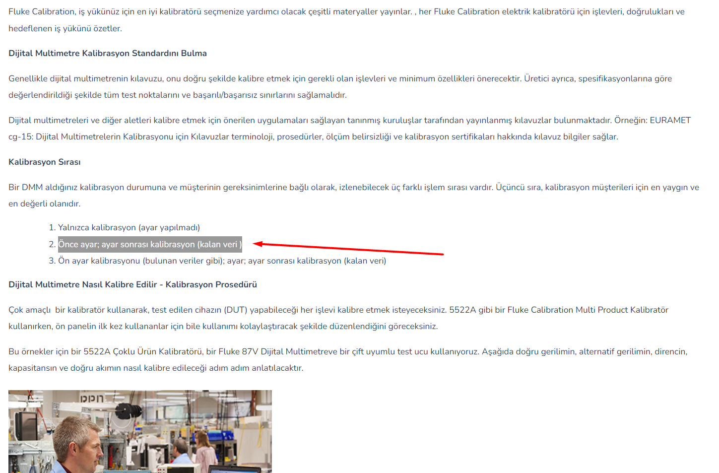

Multimetreler ADC çevirici ile bir sayı okurlar, sonra bu sayıyı bir çarpanla çarparak ekranda göstereceği değere çevirirler. Ayarlama esnasında verilen referans değerlerle çarpanlar yeniden hesaplanır, tabloya kaydedilir. Hatalı okuma yapan cihazların okuma hassasiyeti ayarlama sonrası kabul edilebilir aralığa gelir. Ayarlama süreci 5-10 dakika gibi bir süre. Sadece doğru ölçüyor mu diye kontrol etmekle arasında 3-4 dakika süre farkı var. Kullanılan ekipman aynı. Cihazın içini açıp parça değiştirmiyorsun. Yalnızca kalibrasyon (ayar yapılmadı) seçeneği garip geldi. Uzun süren tek kalibrasyon var, sıcaklık ölçümü.
Kalibrasyon kelimesinin çevirisel anlamı ile istenen belgenin kalibrasyon sertifikası olması kafaları karıştırmış. Bu cihaz kalibredir manasına gelen kalibrasyon sertifikası verilirken sadece doğru ölçüyor mu kontrolünü ifade edilmekte. Kalibrasyon kelimesi ayarlı ile eş anlamlı. Kalibre et: yani ayarla. Kalibrasyonlu: ayarlı.
Fluke cihazlar kalibrasyona bağlandığında otomatik ayar programı dahi çalışabiliyorken operatör üşengeçlik ederse veya afaki ücretler isterlerse kavga ederim.

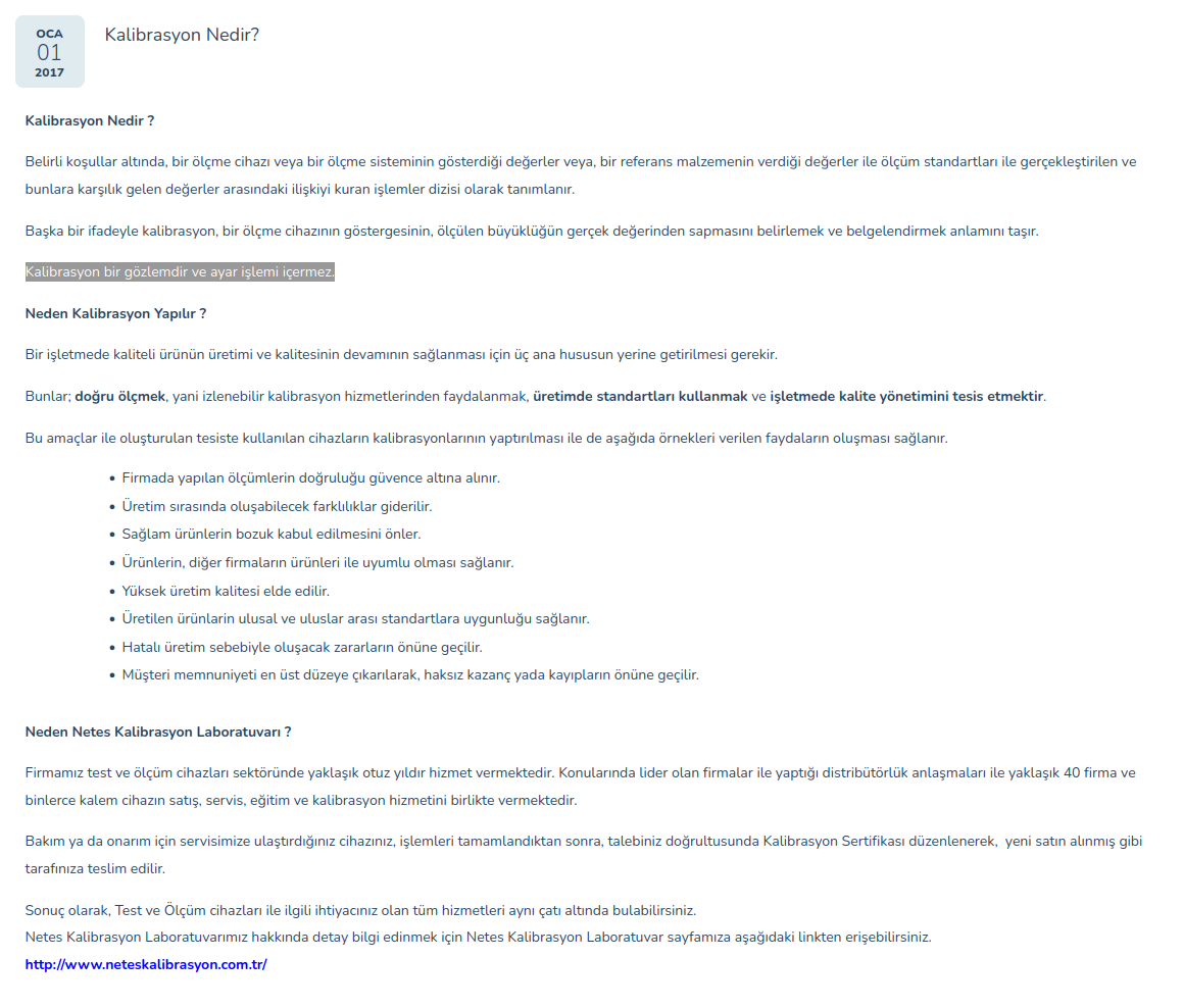

Kalibrasyonun ayar ile bir ilgisi yok. Dolayısıyla bahsettiğin sözlük bilgileri tamamen yanlış.
Kalibre et dendiğinde, "kalibre edilecek şeyi referansa göre doğrula" demek istiyoruz. TDK bu nedenle eş anlamlı olarak "ölçümleme" diyor.
Kalibrasyonlu ise bu cihazın belirttiği değerleri sağladığı ve yine referansa göre doğrulandığı anlamına geliyor.
Yani 10 mm denen şey gerçekten 10 mm kalınlıkta. 10V ölçülen gerilim gerçekten 10V. Kalibrasyon kelimesinin kök anlamıyla, bir silahın namlu çapı 7.65 mm kalibre edildiyse, bu gerçekten 7.65 mm demek oluyor. Mesela çapı 7.65 mm olması gerekirken 7.85 mm çıkan bir namluya ayar yapılamaz...
Her cihaz, teknik dökümanındaki veriler dışında davranıyorsa arızalı kabul edilir.
Bu durumda kalibrasyon (ölçümleme) yapılır.
Ölçümleme cihazın teknik dökümanlarından farklı davrandığını gösterirse, cihaza ayar yapılması gerekir. Aslında bu ayar, teknik servisin arızayı giderme işlemidir, çünkü cihaz teknik dökümanlardaki veriler dışında davranmaktadır.
Bu durumda teknik servis tarafından arızalı cihaza "ayar" yapılarak, belirtilen hata payları içinde ölçüm yapması sağlanır. Yani bir çeşit tamir edilmiş olur.
Bu nedenle ayar ile kalibrasyon ayrı işlemler olup, bazen birlikte bir paket olarak sunulabilir.

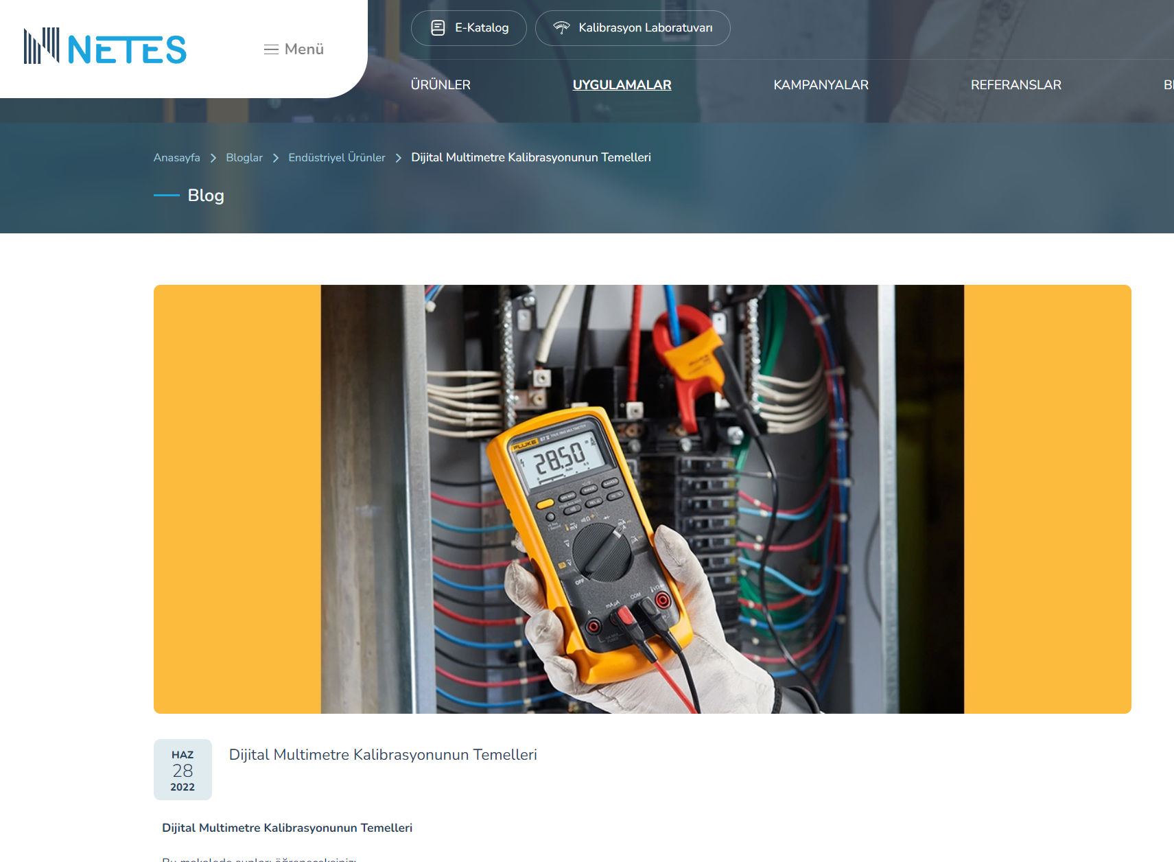

Kelimenin orjinalini kullananalardan o dediğinin inspection olarak kullandıkları bir yer. İnceleme, kontrol etme.
Asıl anlaşamadığımız ve itiraz ettiğim konu, ve burada sorulan ihtiyacı karşılayan cevap dışında laf salatası, tartışma ortamı oluşturulması. Bilgi ihtiyacı olan kişi geldiğinde TDK verisi okumaya gelmeyecek. Bağnaz bir savunmaya geçilmesi absürt.
Soru sahibinin multimetrelerinde ölçümsel bir kusur var ise ve bunlara sertifika vermiyoruz demeleri tam dayaklık bir durum, zira ölçü esnasında cihazlara düzeltme tablolarını değiştirerek cihazın gayet iyi çalışıyor diyerek sertifikalandırmaları kulağı tersten tutma tutumu ile ayar istiyorsan şu kadar daha para isterim demeleri abestir. "Efendim cihazınızı ölçtüm, hata payları yüksek çıktı, ayarlama yapalım mı?" gibi bir soruyu bana sorsalar vereceğim yanıt hakaret derecesinde olur. Ha, şunu kabul ederim, cihazınızın giriş kapasitörleri yanmış, değişmesi gerekiyor der, başım üstüne kabullenirim.
Netes firmasının benim gibi düşünenlerden tepki almadan önceki bir yazısını bulmuş getirmişsin, kendi savını destekleme maksatlı olarak ekran görüntüsünü atmışsın. Firmanın 2010 larda adam gibi kalibrasyon yaptığı devre geri döndüğü yazıyı da ben buldum attım. Olay sidik yarışına döndürme eğilimi yerine meslektaşlarımızın faydasına olacak şekilde değiştirilmesine önayak olma çabasına TDK ile karşı çıkacaksan aynen devam et. Ben meslektaşlarımın yanında gerekli değişimler için savaşırım, bildiklerimi de buna göre ortaya koyarım vesselam.
