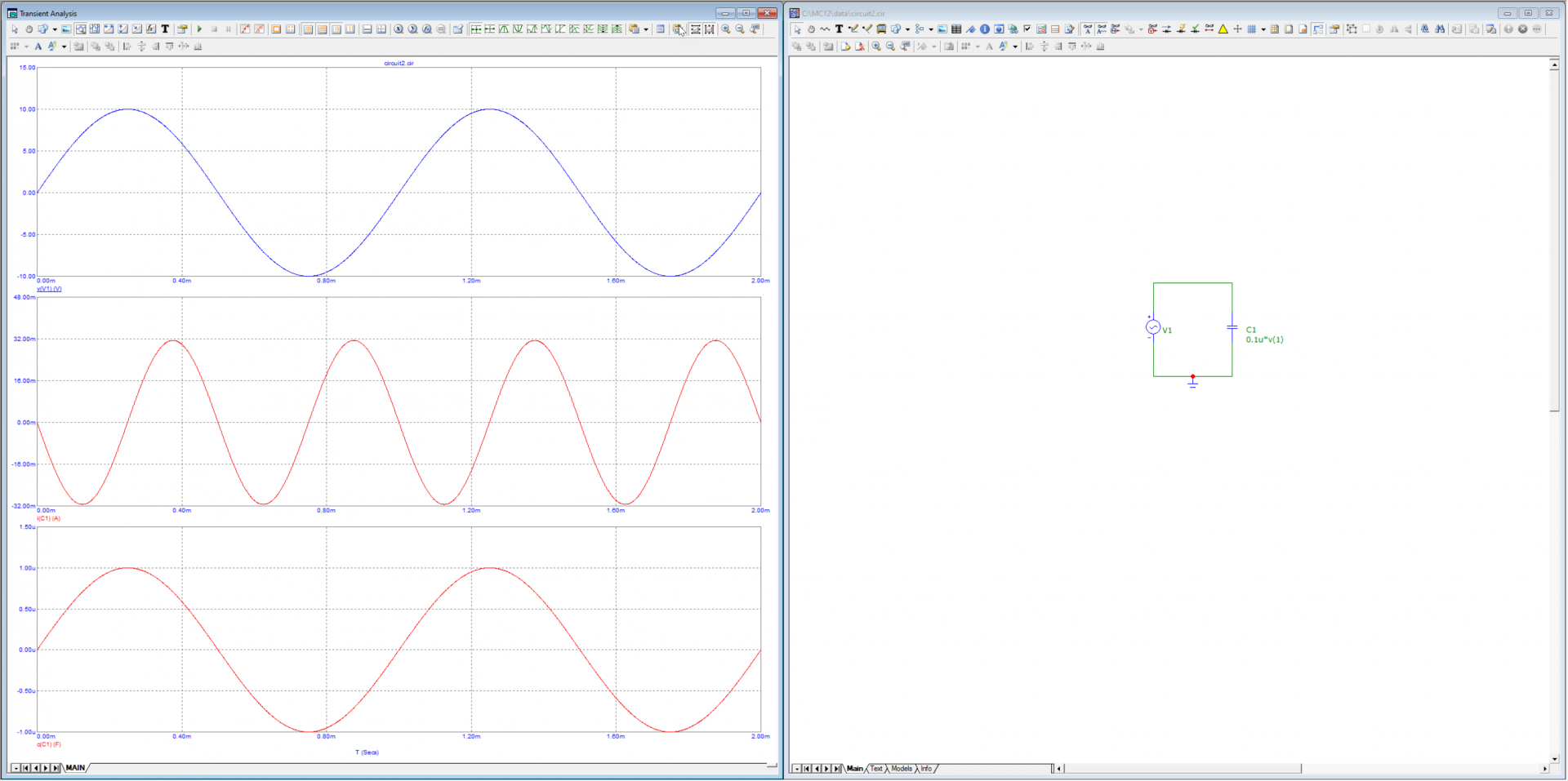

C=|V*0.1| (uF) seklinde kapasite degeri, uclarindaki gerilimle degisen bir kondansatorumuz olsun.
Yani bu kondansatore 1v uyguladimda kapasitesi 0.1uF, 10v uyguladigimda 1uF oluyor.
Bu kondansatore sinusel 1Khz Vpp 20v gerilim uyguluyorum.
1) Akim fonksiyonunu yaziniz.
2) Kondansatorden gecen akimin dalga seklini ciziniz.
3) Bu soruyu Laplace ile kim cozer?

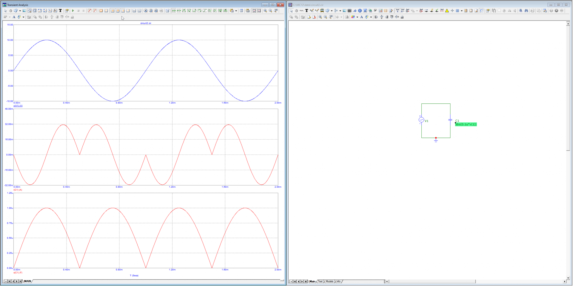

Laplace'ini kesinlikle alamam. Ama simulatörde kondansatör akımını gözlemleyebilirim :)
Ama kapasitör fonksiyonunu da doğru bir şekilde yazmak lazım, negatif kapasitör olmaz.
C=|0.1V| ifadesini mutlak deger olarak yazmistim. Dolayisi ile negatif deger alamayacak.
