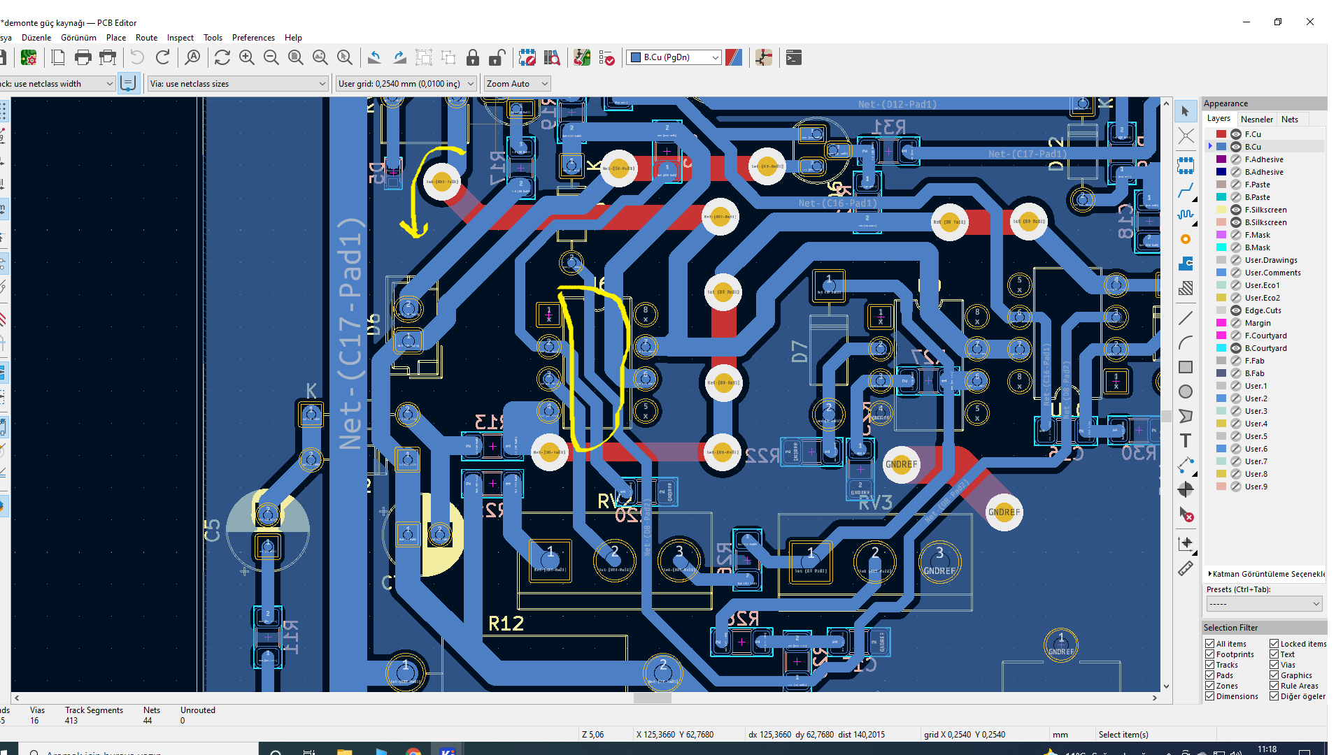

Demonte Ayarlı Güç Kaynağı KiCad Çizimi
Gokrtl
Gökhan Kartal (TeknoDay)
27 Şubat 2019
12,377
Test edilmedi ama şemaya göre hatasız çizdim.
LM317'yi doğru yerleştirdiğimden emin değilim sadece.
İki adet 2N3055 Eklenecek şekilde yaptım.
Ben kademeli trafoma göre yapacağım için şimdilik bunu basıp denemeyeceğim.
U10 opampının offset (1 ve 5) Pinlerine bağlı trimpot olacak. Çıkışı tam 0'a çekmek için. Ama Olmasa da çalışır.
işaretledigim yerler yeniden gözden geçirebilirsin .
    271 KB · Görüntüleme: 128
Bir kaç düzeltme daha yapacağım. Sonradan bakınca gözüme çarpanlar var.
